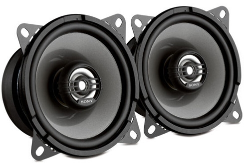

В отношении динамиков передних-Sony XS1027, в отношении задних, планирую полку делать заднюю ,жесткую, вместо штатной сетки, туда и буду врезать Blaupunkt коаксилы 13 см, достались на халяву.

Astor Это такая Сонька у тебя стоит?

Отправлено 13 Октябрь 2006 - 10:12
Именно такая и стоит, а задних штатных у меня нету!!!!!! Одни решетки стоят, не пойму в чем дело, на разъеме на магнитоле провода есть, а под решетками пусто (снимал решетки шарил рукой, проводки нет, дырки под крепления не разработаны саморезами) ломаю голову теперь где проводка и были-ли динамики??????
