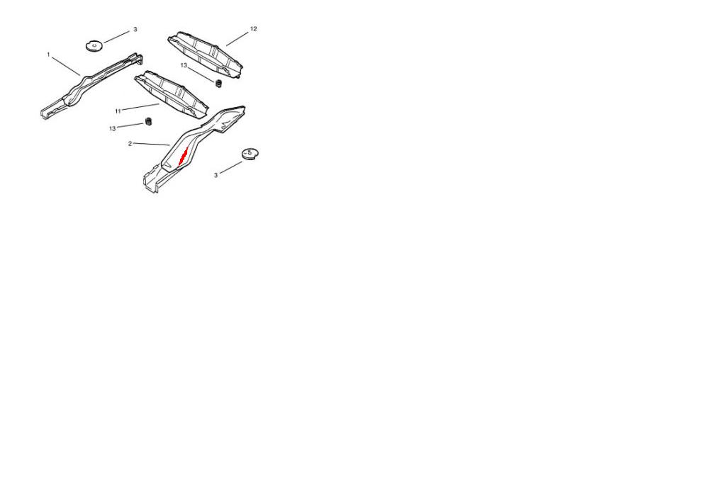

А может кто-нибудь нарисовать на приложенном рисунке, как правильно вырезать и наварить заплатку на лонжерон. коррозия показана красным. А то лонжерон слишком сложной формы и согнуть его целиком из нового металла мне кажется нереально.

Цитата(Siniak @ 7.8.2009, 15:49)
... лонжерон слишком сложной формы и согнуть его целиком из нового металла мне кажется нереально.
Все реально - это вопрос времени и усердия, но намного проще делать из частей, да и форму можно упростить - сделать более угловатой.
