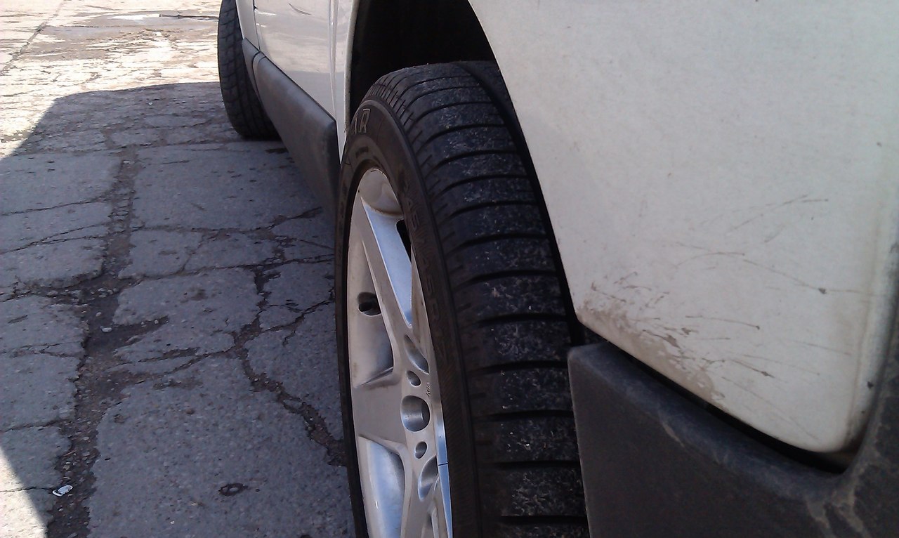

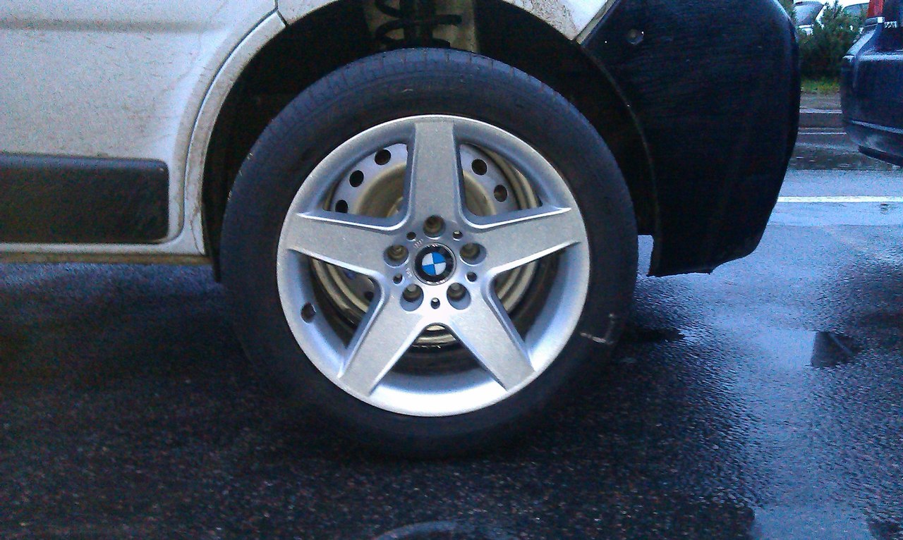

ну наконецто я взял диски 245 45 17 правда рискнул взял от бмв от 7, выступают на см 1.5 но ценник смешной 200 эвро в литве завтра поеду на центр кольца выточу и болты со смещеным конусом в подарок достались так что я думаю все получится, позже фотки скину

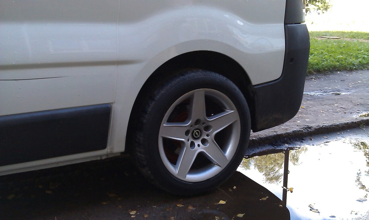

диски поставил с плавающими конусами и на центральное отверстие переходник смотрится отлично биения нет так что народ эксперементируйте
Поздравляю! Смотрится круто, но не будет ли всю грязь на кузов кидать?

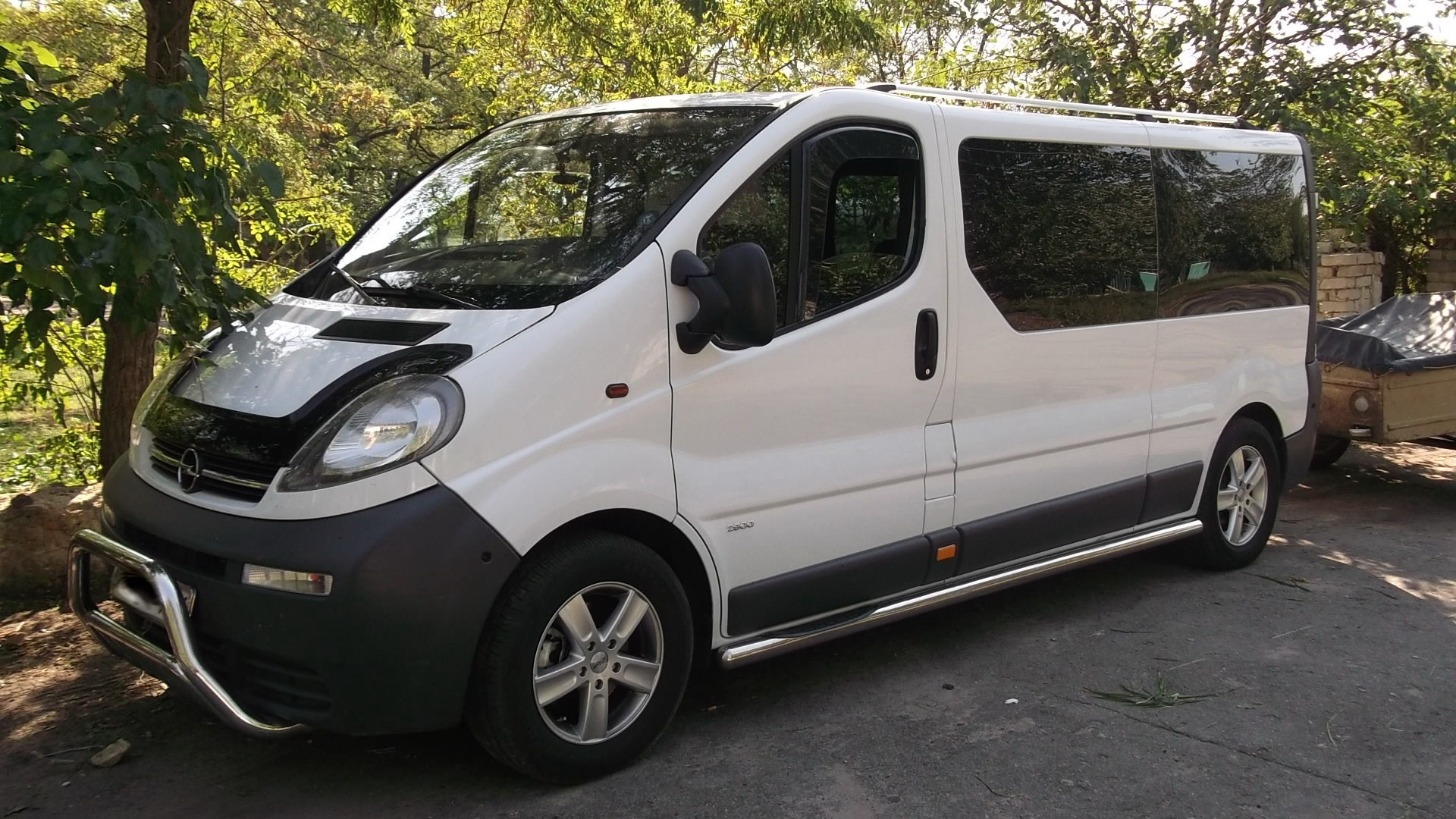

Катаюсь уже год,цена 100$ шт. загружал 1300кг. и по горам... никаких проблем!

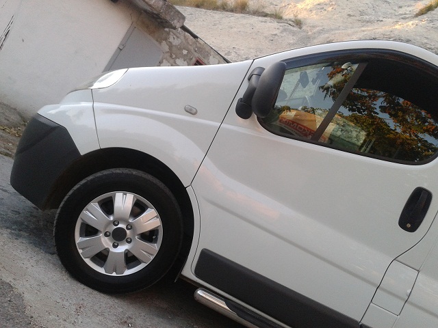

Нормально станет! У меня такие диски и резина 195/60/16 Смотри фото!
колеса на 17 низкий профиль стоют дороже 16 резины плюс инддекс грузоподьемности не тот. А с бэховским вылетом и переходниками подшипники ступиц долго не протянут. А такто ничо - ляпота
