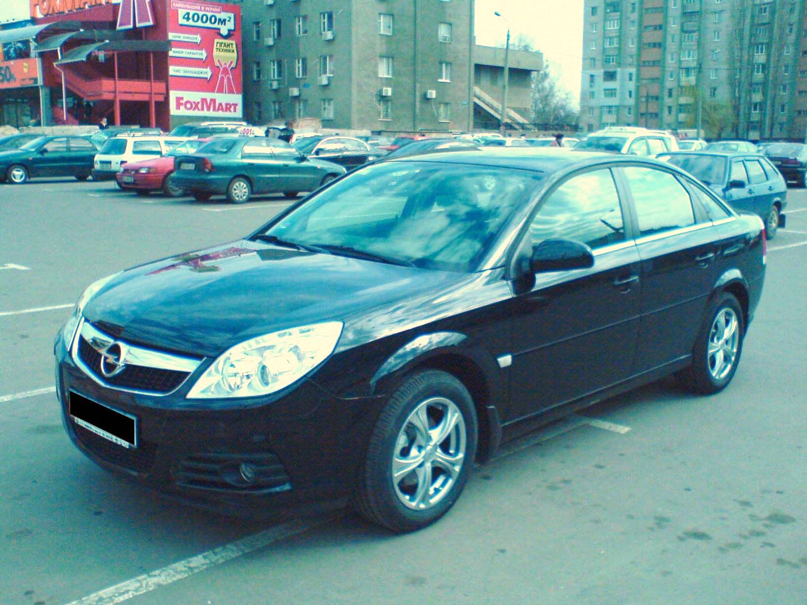

Всем спасибо! Купил! Не знаю, как окажется на самом деле купил немецкие диски Alutec Storm - просто понравились размер7*16 5*110 ЕТ42 ДЦО65,1 вроде смотрятся на машине неплохо, а там время (и наши "дороги") покажет!

Отправлено 31 Март 2008 - 22:10
Сфотографировал, правда мобилкой!
[attachmentid=14900]
