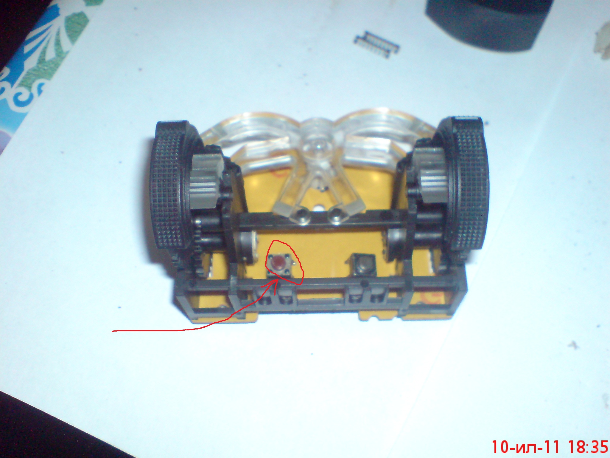

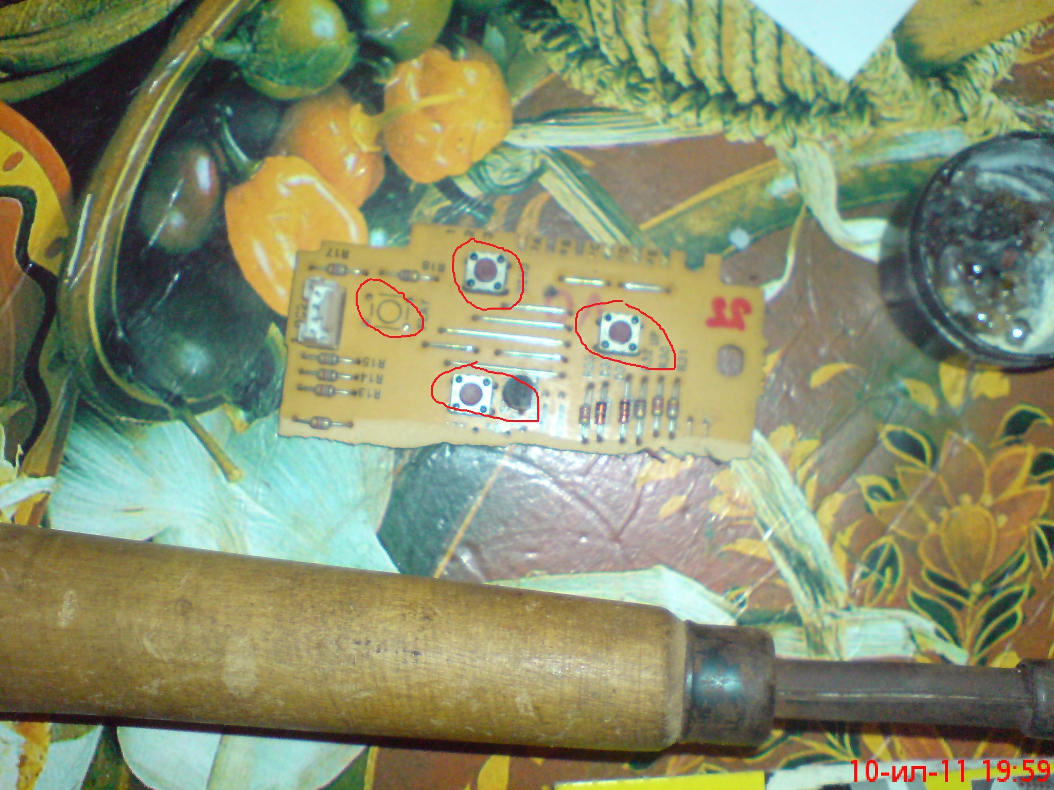

Напишу историю подключения своих противотуманок. У меня в наличии было все, кроме кнопки включения противотуманок в блоке управления светом, там стаяла заглушка. Были ПТФ, разводка, реле и предохранитель сразу в машине. В общем берется плата с микрокнопкой, выпаевается и впаивается в блок управления светом, как его достать было описано выше, ссылка не Украинский форум астроводов смотрим выше. Блок этот разбирается легко. Разобрали, впаяли микрокнопку. Затем делаем толкатель в заглушке, я взял какуету пластиковую штуку, даже хз что это было да вклеил ее в кнопку, что б длинна была такая же как и на кнопке от задних противотуманок. Затем срезается все лешнее с заглушки, за образец берем кнопку задних. Пружинки берутся из зажигалки старой. Все собирается в обратном порядке. И але-оп противотуманки готовы и функционируют)) Выкладываю фото своей работы:
