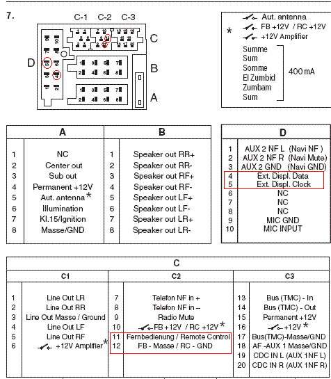

Код нашёл через конфигуратор, ссылка на который есть выше.
Поковырялся ещё.
Для работы внешнего дисплея требуются 4 и 5 контакты блока D, я их выделил на схеме красным цветом (также за компанию выделены контакты управления кнопками в блоке С-2).
[attachmentid=8993]
На Hamburg MP57 эти контакты не выведены.
На Memphis MP66 выведены в блок, но в инструкции помечены как n/c, следовательно надо проверять опытным путём
На Bremen MP74-76, по крайней мере в инструкции, контакты есть.
Вывод несколько неутешителен. Если штатные кнопки можно подключить практически ко всем магнитолам Блау (ради интереса посмотрел на МР36, 11-12 в блоке С-2 есть), то вывод информации на внешний дисплей возможен только у самых старших моделей.

Всех приветствую! у меня Queens MP56 уже поставил звук значительно лучше штатного но экран не работает а при нажатии любой кнопки руля на магнитоле срабатывает функция телефон и что бы выключить её нужно вык. и вкл. замок зажигания. подскажите поможет ли адаптер для данной модели и где взять его? Зарание спасибо за помощ!

Мне казалось я крайне детально расписал всё, что касается переходника для магнитол Блаупункт.
Перечитайте внимательно то, что отквотили в своём собщении, там всё есть.

Адаптер идёт только для кнопок и дисплея, штатный чейнджер к какому блоку разъёмов подключается?

не знаю к какому там всего 3 разъёма ,они все подошли. при включении магнитолы чейджер слышно как включается но блау его не обнаруживает, значит по моему есть шансы того что он тоже заработает
когда поставлю адаптер

Адаптер не повлияет на чейнджер.
А разъёмы есть на картинке в моём сообшении чуть выше.
