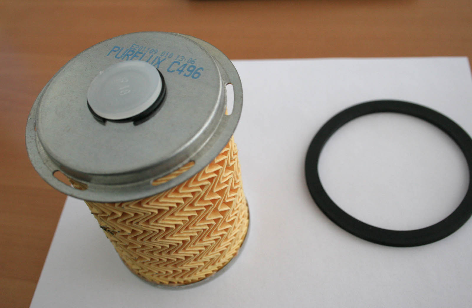

Купил топливный фильтр: [attachmentid=50058]
Как-то мне непонятно, где у него выход очищеной соляры - снизу глухая пластина, и сверху - тоже, похоже, отверстия нет. Как же он фильтрует?

Сверху, где пластмассовая заглушка там вход, а очищенная выходит сквозь бумагу по всей площади.

т.е. эту заглушку следует как-то снять? она, похоже, там зажата пружинным фиксатором.

угу и резиночку не забудь поставить большую черненькую..
