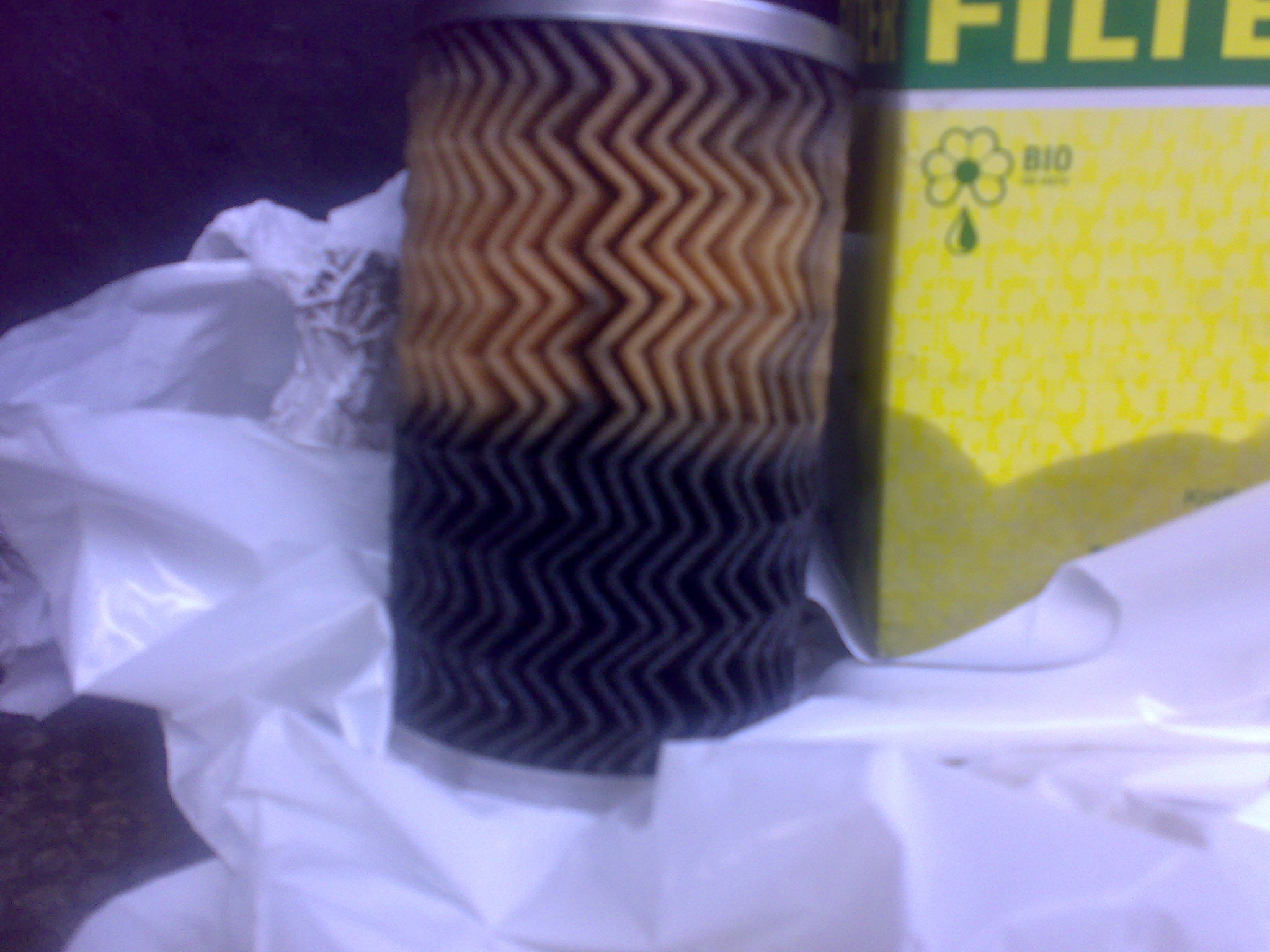

Привет всем.Вчера поменял топливный фильтр как и объсняли.Только топливо закачал грушей,она у меня на топливопроводе перед фильтром стоит.Старый фильтр на половину белый,на половину черный,но поменял всё равно.Поставил новую резиновую прокладку,и под болт тоже.Закрутил всё хорошо.Завёл машину,вроде с фильтра нигде не течёт,всё сухо.Но мне кажется на холостых работает странновато.Звук двигателя вроде сперва тихий,потом немного громче.Через несколько секунд опять нормальный.Кто знает в чём проблема.И объясните плиз на наших машинах как работает педаль газа,потому что на моей немного давиш ничего,а потом чуть ниже только начинает набирать обороты.Знаю как у меня на Форде сколько нажал,столько и газует,и реагирует педал на нажатие сразу.Кто знает в чём проблема -объясните.Буду ждать.Спасибо.

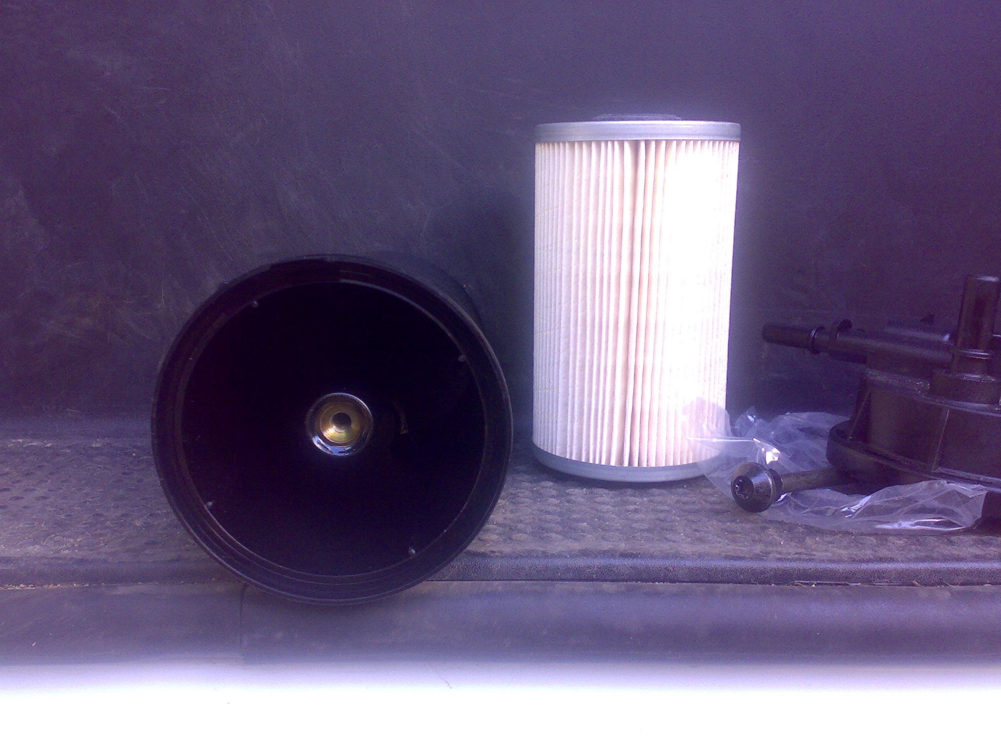

Запарил уже этот стакан с фильтром что не делаю все-ровно подтекает и подсасывает воздух. А недавно менял фильтр то воще со штуцера на крышке течет, а он с трубкой что на топл.насос идет,а трубка гдет-то 600гр. стоит! Така фигня! А тапливная завоздуш. и начинает плохо заводится,глохнет!
Мой стакан на СТО затягивали в тисках большим газовым ключом.
#57
Отправлено 17 Август 2010 - 15:18
Я б затенул но в моем там длинный болт по центру который прижимает крышку и звездочкой ключом до отказа! Думаю если-бы прокладка повыше и потолще была то может и прижалось, а так зась!
#58
Отправлено 17 Август 2010 - 19:13
болт надо тянуть моментом 6 Н*м, это на самом корпусе написано - видимо важно, я тоже без ключа (теперь купил, он мне частенько нужен) уже дважды затянул до "стыковки" половин", а раз не потекло, то и не трогал его
#59
Отправлено 17 Август 2010 - 19:55
Странный какой-то у тебя корпус фильтра, у меня крышка притягивается к корпусу фильтра Винтом М6 с головкой под TORX небольшой. Да и вообще он пластиковый (корпус), у всех кого машины наши видел - так же, а течет у нас из- за маленькой прокладки этого самого винта, я всегда ставлю ту, что стояла с самого начала (оригинальная), прочие, идущие в комплекте с новыми фильтрами - пропускают.

На наших машинах есть два типа топливного оборудования. У меня на корпусе написано Delphi. Там закручивается сама крышка.
