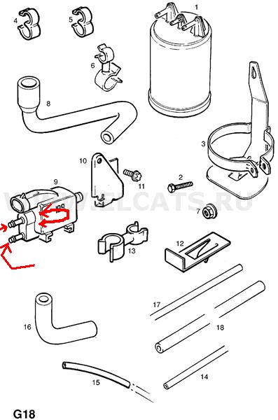

Амбр, Это все менялось. Самое интересное, что у меня не качает без стартера! Всегда так было! Как же она заводилась с пол-оборота??? Где смотреть теперь, релюшка может какая? Думал на вентиляцию бака, вот этот датчик №9 должен продуваться или нет? http://www.elcats.ru...dl=...:-7:22:-7

Вот в эти трубки.
