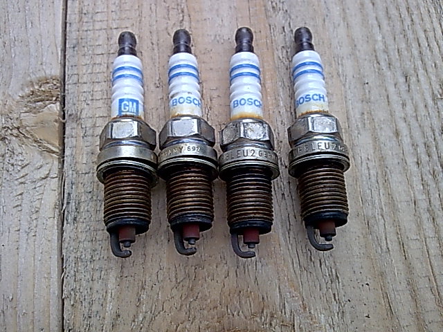

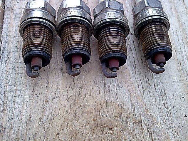

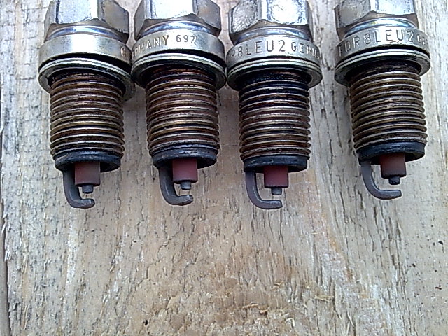

Для информации, состояние родных свечей после 30 000 км пробега на 95 бензине:

Оп-па!
А налёт красный обычно свидетельствует о наличии в бензине железа, котрое вообще-то запрещено в последних законах.
Опять ферроценчик в дело пошёл у бодяжников?...
Если кто снимал ранее свечи, фото покажите (ну, если не выкинули wink.gif).
