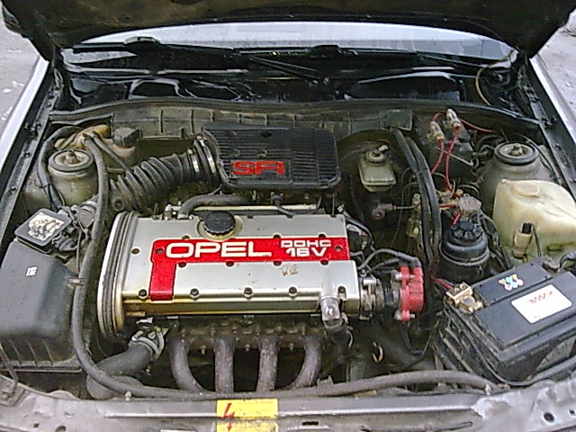

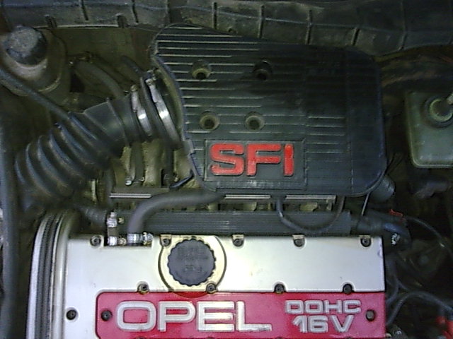

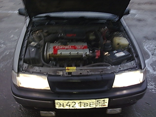

да датчик от 16V , но на штекере я поменял местами 1ый и 3ий провода т.к. заслонка левого действия,а 8V правого . Зырь фотки! [attachmentid=21703] [attachmentid=21704] [attachmentid=21705] [attachmentid=21706] [attachmentid=21707] [attachmentid=21708] [attachmentid=21709]

Номер двигателе теперь закрыт головой?
На блоке выбит сначала модель движки затем номер пример: c20ne 88888888
так вот,модель не видно,а номер видно! думаю что так даже проще потому что модель теперь другая,я еще видал блок на котором номер движки выбит на ребре где коробка крепится с передней стороны,там вообще ничего закрывать не будет.

есть подозрение что дпдз этот к мотронику1.5 не подходит(а может и банально неисправен). Попробуй приколхозить старый датчик
Все кумекал как присобачить старый дпдз,можно с другой стороны поставить второй,т.е.старый где пружина гайкой зажимаеся.А причина отсутствия холостых оборотов нашлась "методом тыка" во-первых:оказался не работчим электромагнитный клапан перепуска воздуха до дроссельной заслонки в поcле;во-вторых:пластиковый колпак на всасывающем коллекторе имел трещины по заводской пайке(видимо от старости).Вот и все,теперь поет на холостых!
