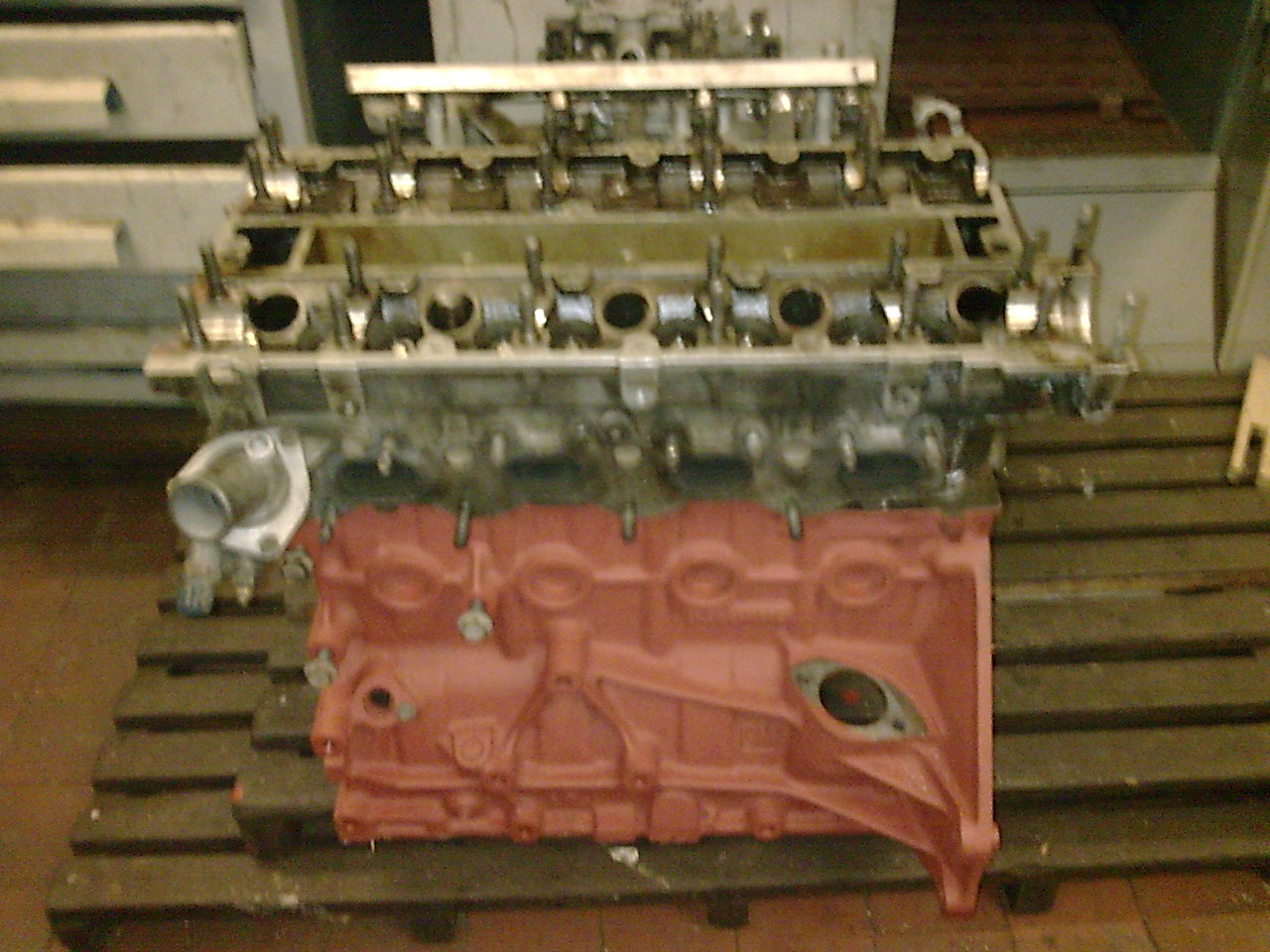

1. Интересно интересно как вы сопоставили все каналы ГБЦ с БЦ.
2. Что значит система впрыска старая? Там видны куски вприска родного двухвальника.
И вообще. Можно поподробнее про саму процедуру. Что переделывалось?
Про турбинку. Болезнь и мания точно прогресируют.Если турбина и будет ставится, то точно не на этот мотор. Крест на сером мышином пузе.

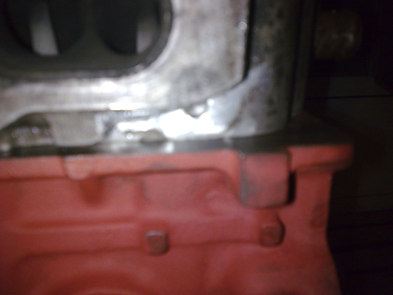

Друган: топливная рейка отC20NE с переваренными кронштейнами,датчик дроссеьной заслонки "примаклачен" с обратной стороны заслонки,устройство натяжения ремня ГРМ:ролик натяжения от ВАЗ 2110,второй ролик(паразитка) от C20XE большой,ремень C20XE (141 зуб)
Датчик ХОЛЛА на трамблере перемотан изолентой (заглушен).Блоки у этих моторов одинаковые,а каналы укзывает прокладкаГБЦ и башка(ГБЦ);Заменены:помпа,шестерня коленвала,потому что ширина ремня разная. Жалко что отвечать приходится на пустые вопросы!А турбину и вправду ставить не буду ,надо коллектор в вертикальный переваривать и после первого драйва движка умрет.

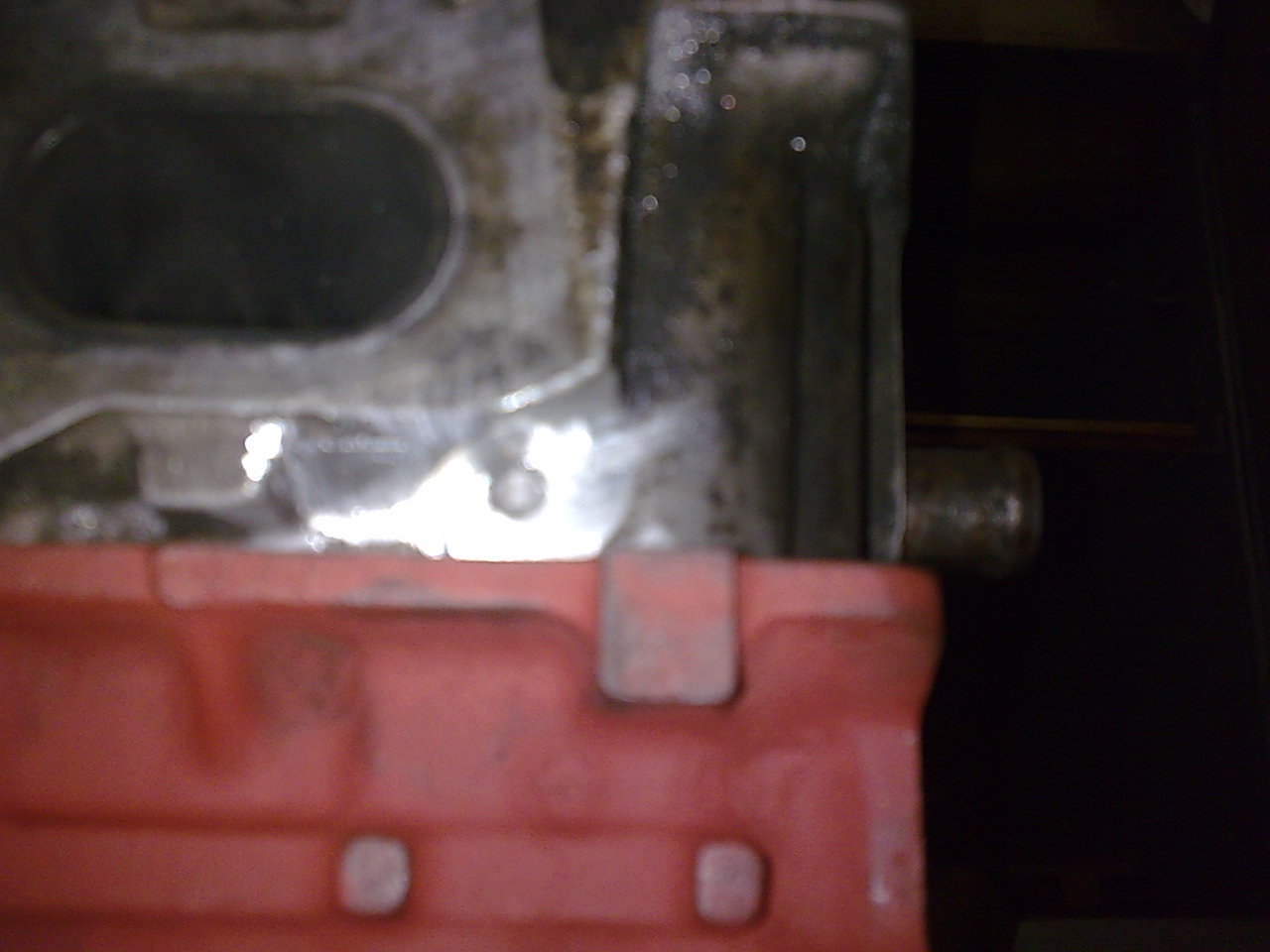

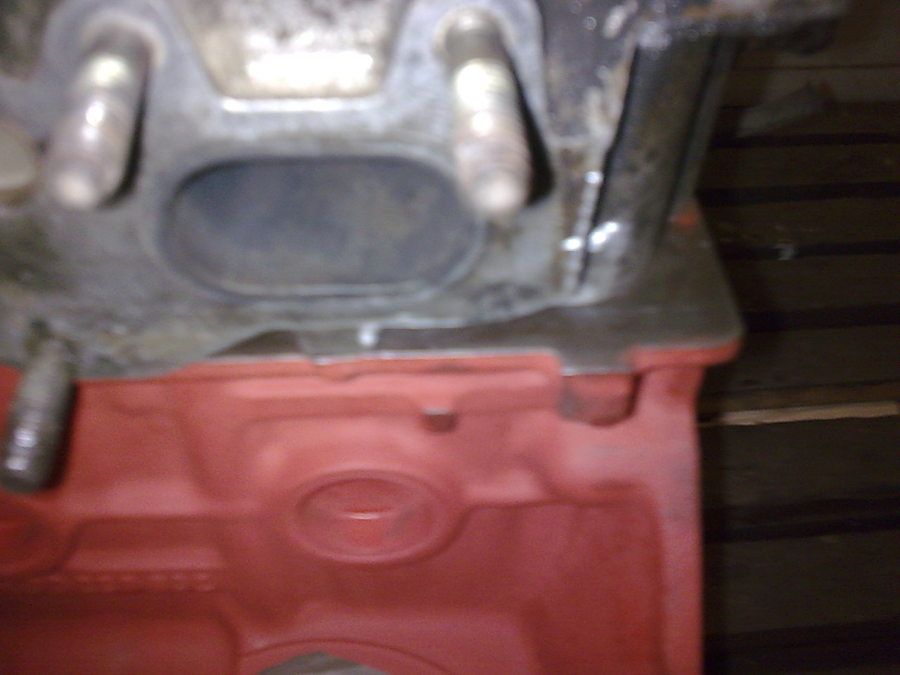

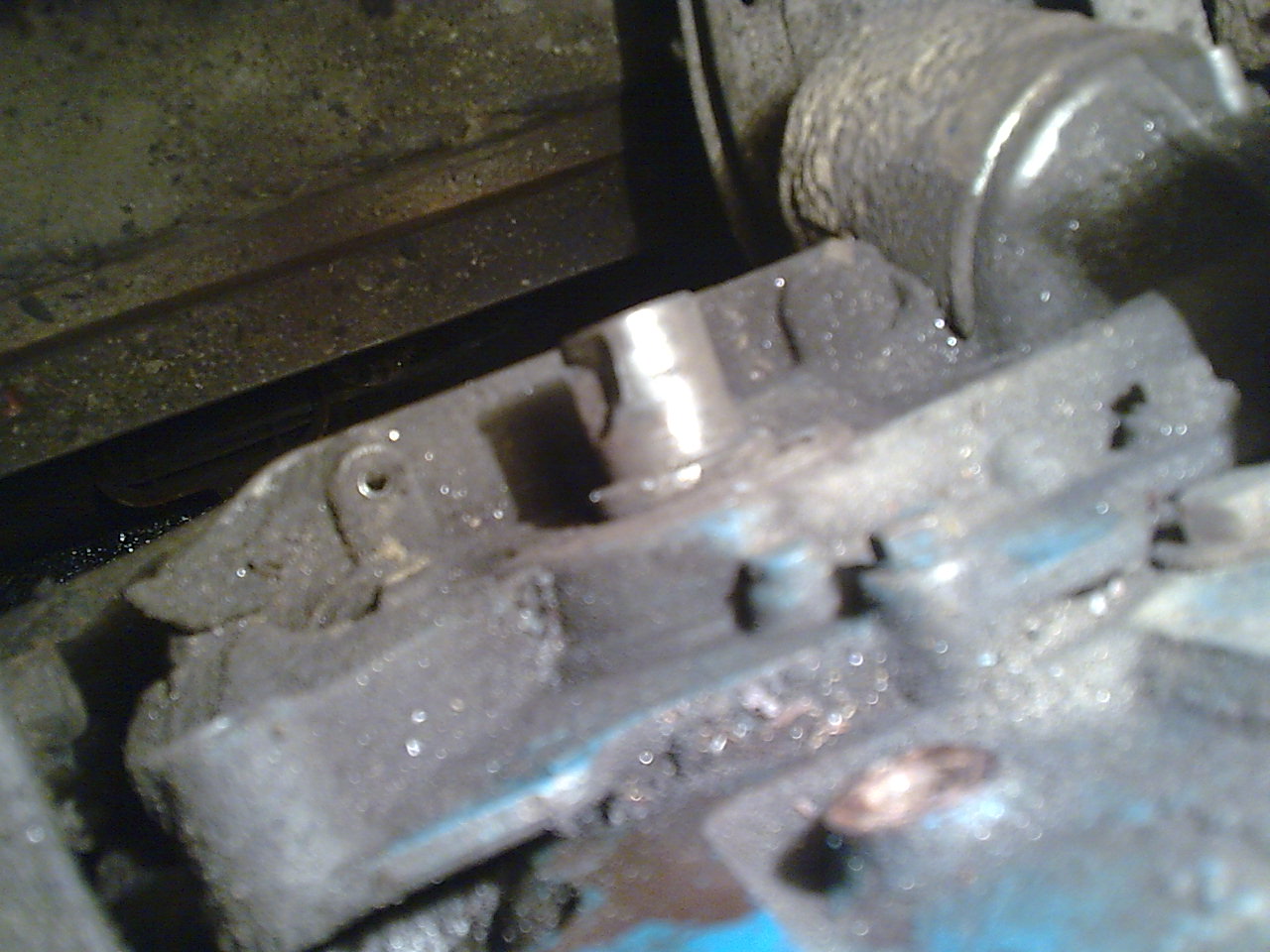

После прбега 4632km.разбило шпонку ; посадочное под ншпонку на коленвалу;посадочное на шестерне.,
Экспертизу назначили на январь , но я уже подготовился сделал просвет для чтения модели двигателя на блоке,осталось отверстие под шпильку новое сделать.

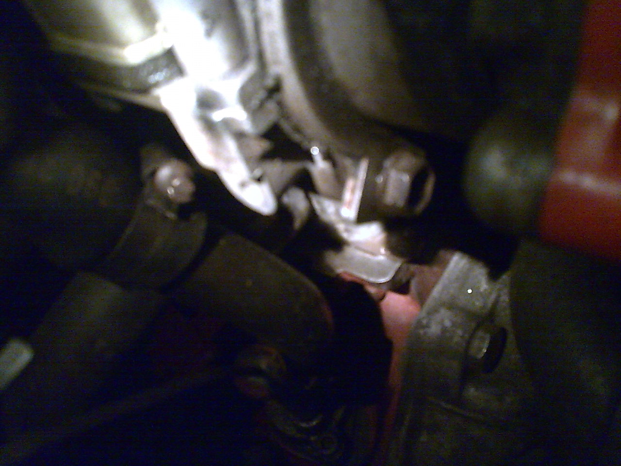

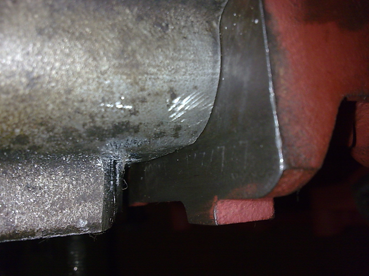

Отправлено 27 Декабрь 2008 - 18:57
После последних переделок модель и номер двигателя видно невооруженным взглядом если снять выхлопной коллектор,если воспользоваться зеркалом то можно и не снимать.УРА Товарищи!!! А посадочное место шестерни ГРМ на коленвалу было реанимировано способом наплавки(св.проволока СВ08Г2С для сварки и наплавки лигированных сталей)под диаметр 27мм вместо старого 24мм.Все сделано своими руками и при помощи токаря .

Поставил башку c20xe,поменял поршневую,систему впрыска оставилc20ne,мозгиc20ne,прирост мощей ощущается значительно !

Прошел экспертизу без проблем,после того как сточил напильником кусок головы и выхлопного коллектора,снимаешь аккомулятор и с боку все видно и модель и номер! Таким же макаром прошел повторный осмотр в ГИБДД,получил транзиты!!!
