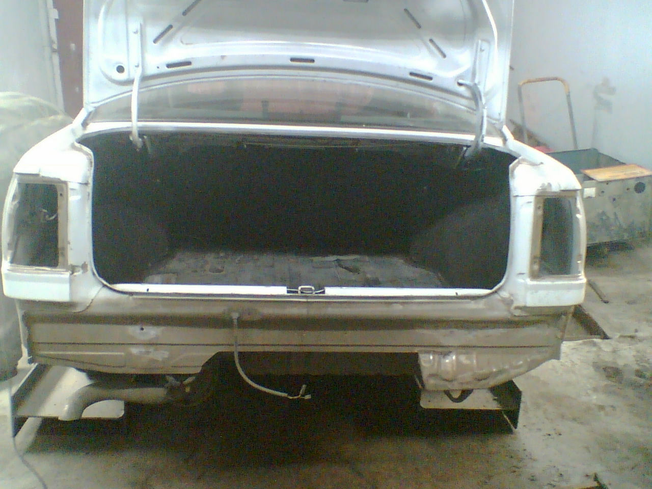

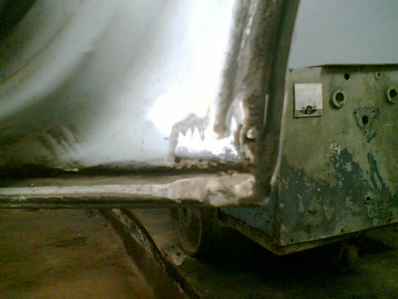

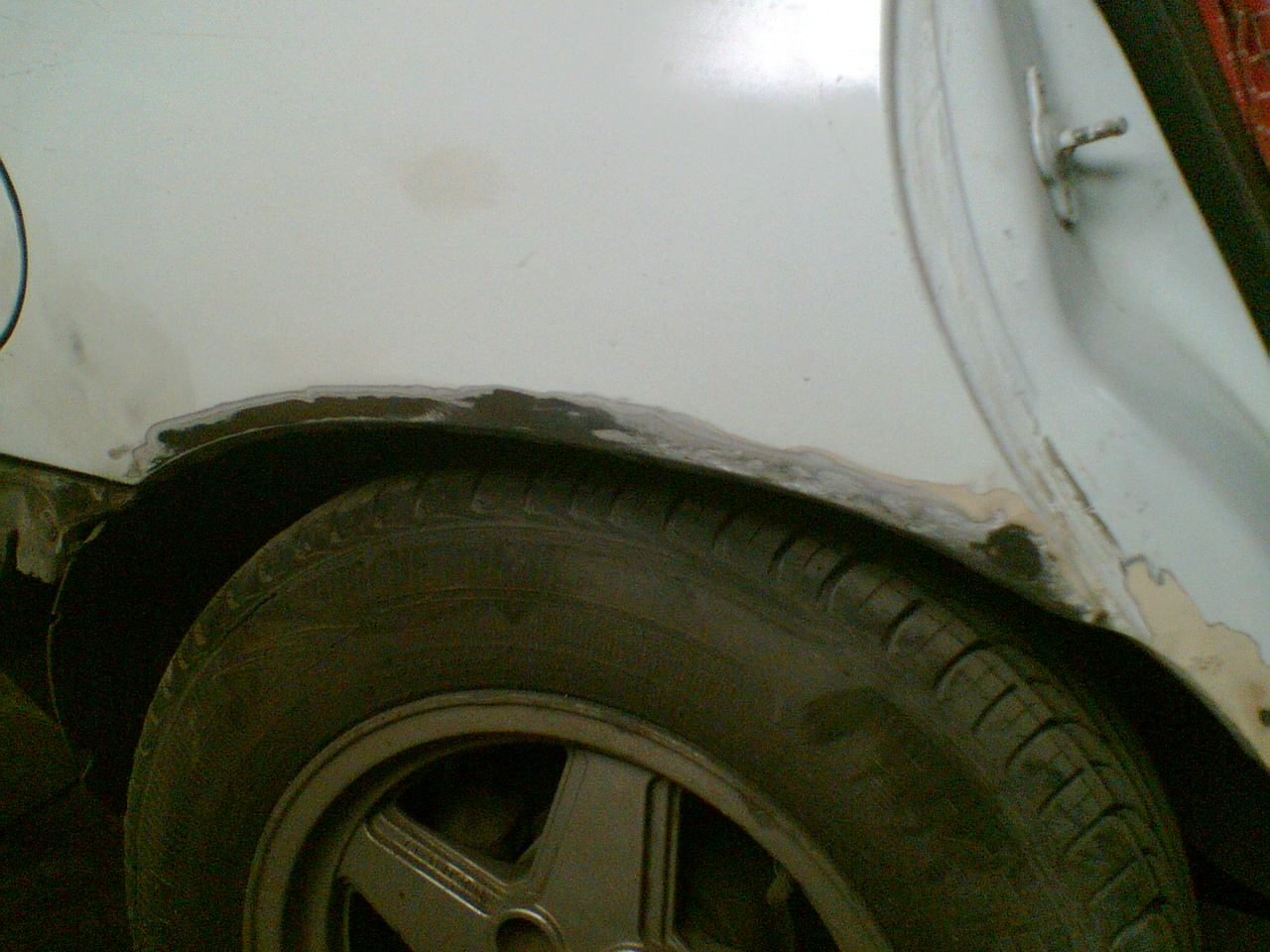

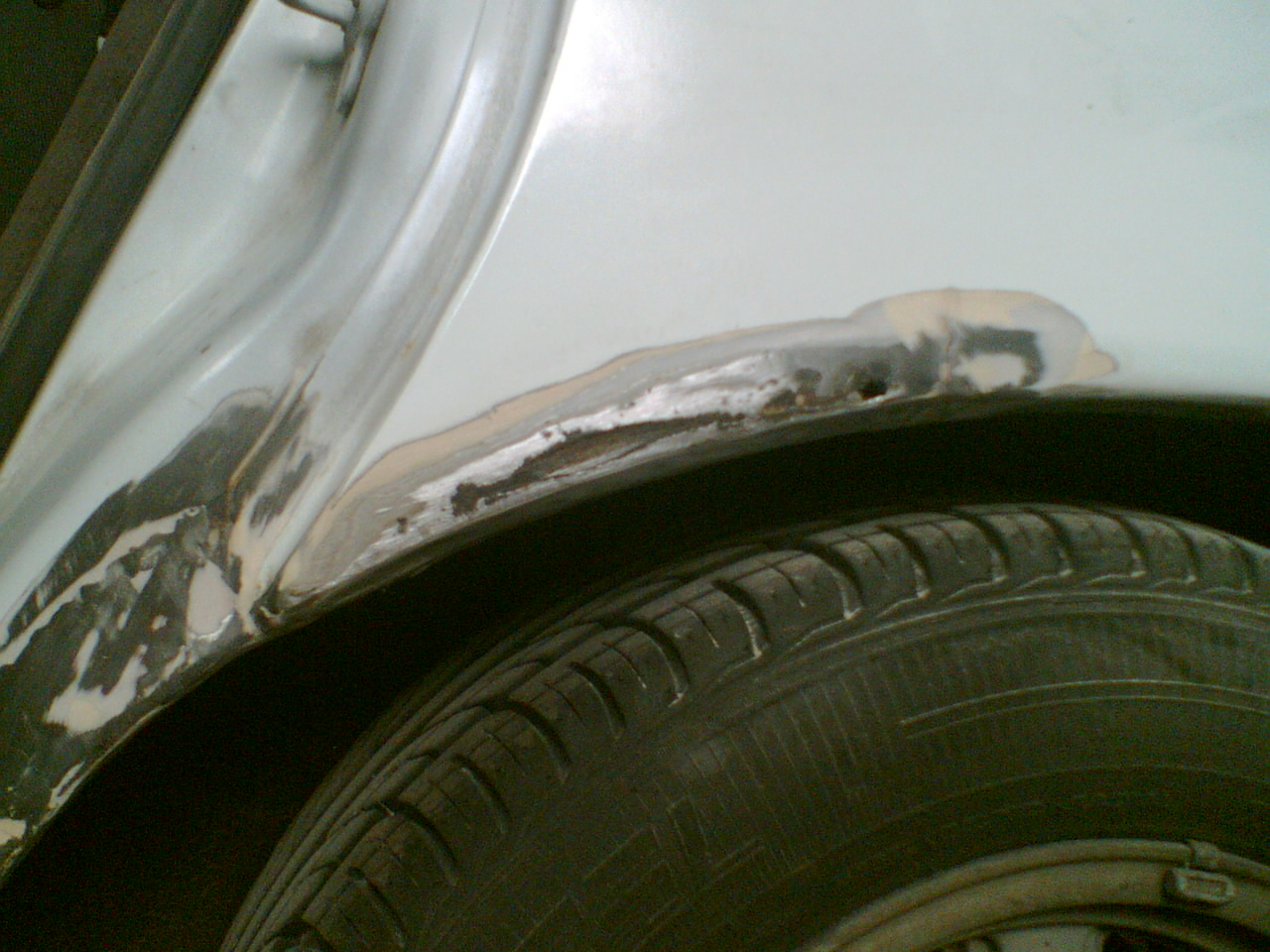

Сегодня разабрал,зачистил проблемные места
[attachmentid=21679][attachmentid=21681][attachmentid=21678][attachmentid=21677][attachmentid=21676][attachmentid=21684][attachmentid=21683][attachmentid=21682][attachmentid=21685][attachmentid=21686]
Ну арки я бы не зачищал.а просто срезал бы и новый металл наварил
Двери хуже,новый металл особо не навариш,а ржа там внутри особо не зачистиш

Двери,к стати,отлично сохранились,ржу сниму которая осталась после обработки мех.путём,замажу........С арками буду завтра со сварщиком решать как лучше сделать,ожидал худшего rolleyes.gif
Вообще машина очень плохо была подготовленна к покраске,раньше была золотистым металликом,красилась вообще без разбара и очень плохо(мягко говоря)

Зачистить все, пройтись ортофосфорной кислотой, замазать Loctite 3471, покрасить и залить пушсалом. Будет вечно.

biggrin.gif ,сегодня весь день ей занимался,подварил порог,обработал кислотой дырочки на арках,заматовал пол машины...........
