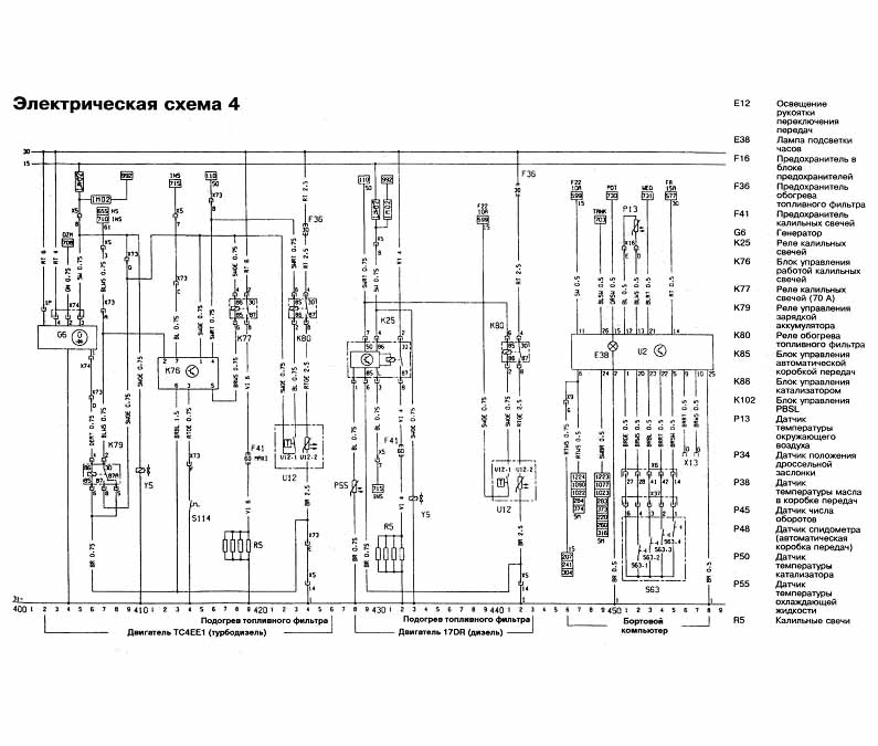

Цитата(Fiser @ 8.10.2008, 22:50) Просмотр сообщения
Вобщем посмотрел сигнашка тут не при чем, похоже все таки или мозги или где то еще проводка... но где, и вот бы еще схему бы где взять самого ECU АКПП никто не подскажет?
Эл схему на ЭБУ ты врятли найдешь, а вот на проводку АКПП в целом есть.
