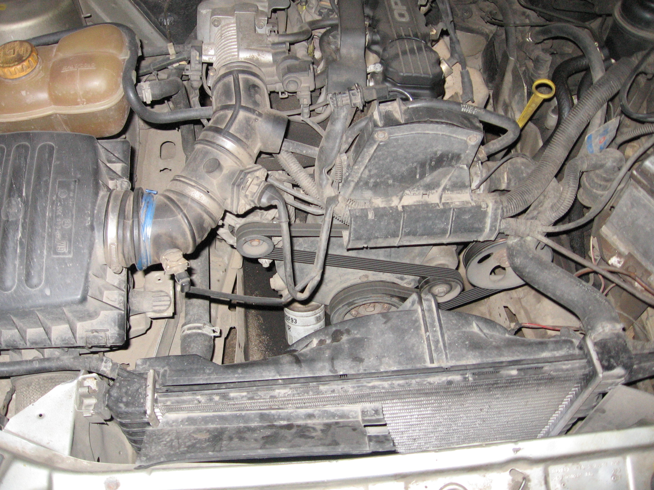

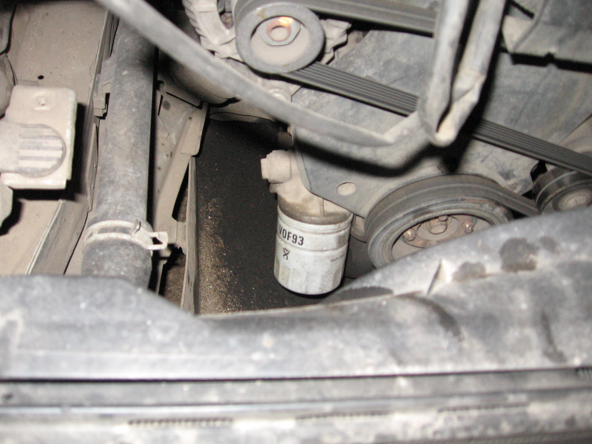

Dima$, сфоткаю примерное расположение под капотом... у меня очень много сводобного пространства... )))

Фотки пока обычные... Примерное расположение будет между генератором и маслянным фильтром... Интересно а если поставить чарджер и прошить мозг чтобы понимал дополнительный приток воздуха... То предполагаю уже не обязателен распредвал... Нужно будет снять голову и проверить поршневую группу а так же все клапана... Так как чарджер хорошо дует...
