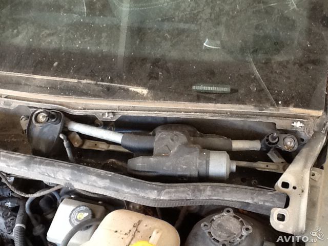

До -7С работают великолепно, а потом - не шевелятся вообще. даже при длительной поездке не отогреваются. Началась проблема этой зимой, вначале они подмерзали, но минут через 40 езды отогревались и работали ,сейчас же нет. Как только температура воздуха поднимается и на улице градусов -5,то проблем нет. Задний дворник работает отлично в любую погоду.
не получилось до него добраться, ибо гайки, которые держат дворники прикипели или что там с ними случается. На сколько я поняла до него добраться можно только так. Или я не права?

Да только снимая дворники и жабо можно добраться до моторчика, гайки залить вдшкой и подержать подольше чтоб "откисли", ещё перед тем как всё это делать предложу заглянуть через вентиляционную рещётку в жабо на наличие защитного кожуха моторчика, если его нет там сначала будет лучше заказать(он недорогой) а потом уже разбирать всё это дело, номер кожуха Opel 12 73 742, вот здесь он виден наглядно...
