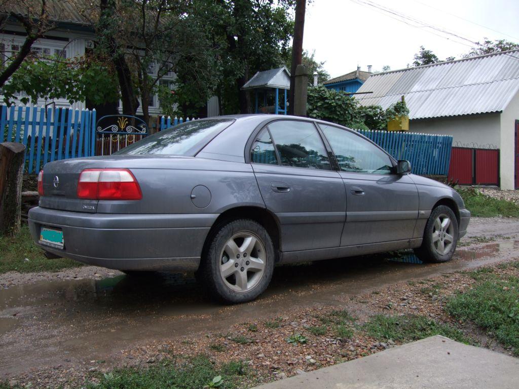

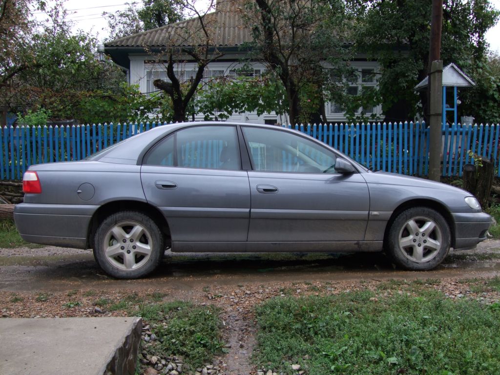

#34 Igor Opeleman
Igor Opeleman
  • Cообщений: 614
  • Город:Украина, Черновицкая область
  • Интересы:Автодело, компьютер
  • Автомобиль: Opel Omega 2.2i 2003 седан
Отправлено 18 Октябрь 2008 - 00:26
Цитата(СлепойПью @ 15.10.2008, 21:02) Просмотр сообщения
У меня иная проблема,- мне бы зад опустить сантиметра на 4...
Проставок никаких нет, про спецификацию установленных пружин естественно понятия не имею,
более того,- правая пружина надломана и самого маленького витка нет,
всё равно,- зад задран неприлично высоко sad.gif,
вобщем хочется чтобы порог был абсолютно параллелен дороге.
Вот и у меня похожая ситуация! Мало того, что машина вся, как мне кажется, стоит выше, чем положено, так ещё и зад задран гораздо выше передка! И машина выглядит, как говорят в народе, как "подстреленная"!
Проставок, естественно, никаких нет, ведь у меня она ещё никем не тронутая.
Я вот думаю: сейчас, когда смотрю на разных сайтах официальных дилеров объявления о продаже новых машин, то всегда встречаю информацию о том, что на той или иной машине стоит подвеска, адаптированная к нашим дорогам, то есть с увеличенным клиренсом. А так как моя машина в 2004 году покупалась новой в автосалоне г. Днепропетровска, то, возможно, на ней также стоит подвеска (точнее, пружины и аммортизаторы), адаптированная к нашим условиям. Но при всём этом машина едет мягко (по крайней мере, намного мягче и тише моей предыдущей машины).
Мне не нравится только её непомерно задранный зад! Вот посмотрите
[attachmentid=22362][attachmentid=22364]

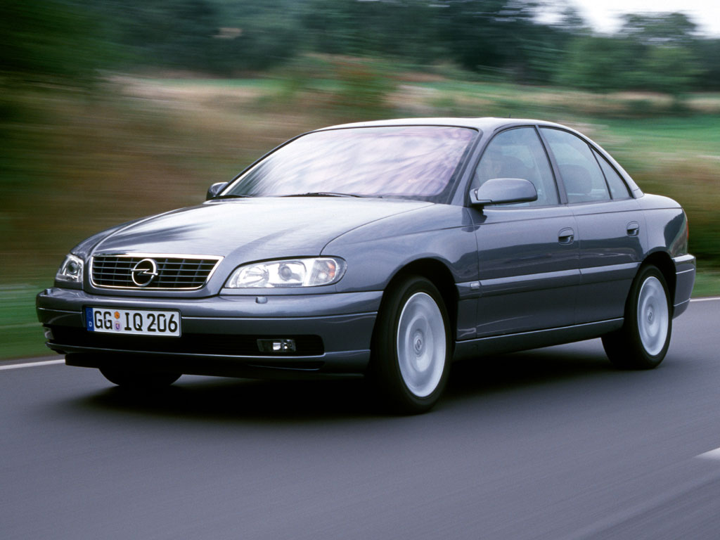

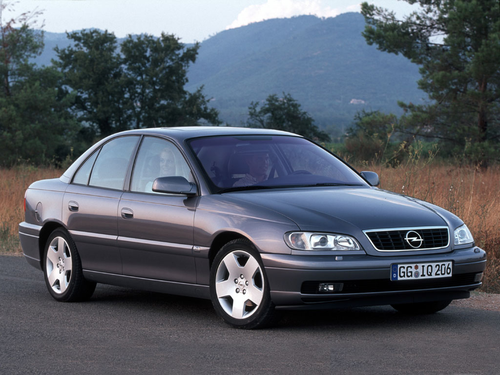

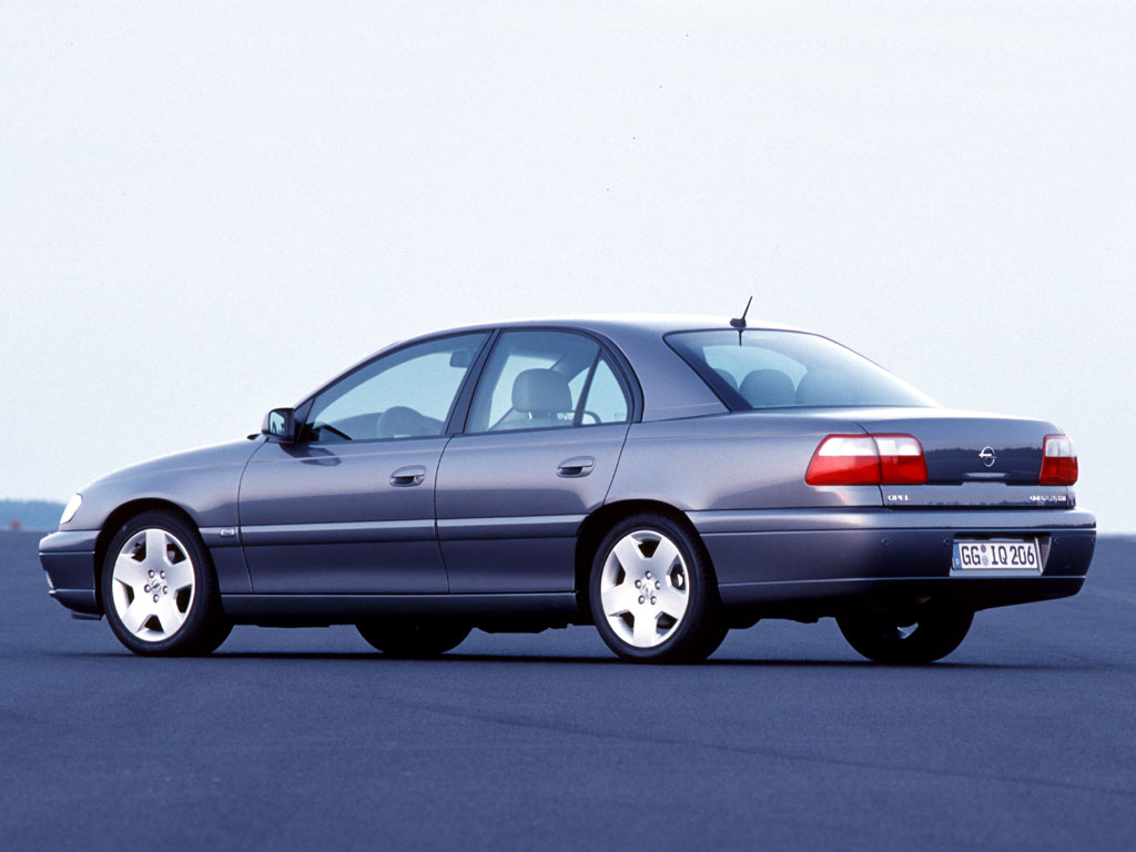

А вот почему на заграничных Омегах и клиренс намного меньший, и зад не стоит выше передка?
[attachmentid=22367][attachmentid=22366][attachmentid=22365]
Я вот думаю, а если поменять пружины на западноевропейские (если действительно они делятся на "наши" и на "ихние"), то и клиренс уменьшится, и зад с передом выровняются. Да и ещё мягче машина, скорее всего, станет. Ведь многие владельцы новых Вектр жалуются, что машины с адаптированной к нашим дорогам подвеской очень жёсткие.
Что думаете по этому поводу?

#35 PILOT-T
PILOT-T
  • Cообщений: 3 103
  • Город:Украина . Николаев .
Отправлено 18 Октябрь 2008 - 06:56
Цитата(Igor Opeleman @ 17.10.2008, 23:56) Просмотр сообщения
А я думаю, что это возможно! . Может пропустил?
Не возможно . Сайлент слишком слаб , что бы поднять машину ... Именно ты пропустил тот момент , что это делается для равномерной загрузки сайлента (без преднатягов) .
#36 СлепойПью
СлепойПью
  • Cообщений: 2 144
  • Город:СВАО
  • Автомобиль: BMW 120D
Отправлено 18 Октябрь 2008 - 07:32
Igor Opeleman
у меня примерно так же как у тебя sad.gif,
вид омерзительный...
А вот последняя фотка иностранных примеров просто идеал.
PILOT-T
нормально для кого?
для дачника перевозящего цемент с картошкой?
или для прифронтовой лесополосы?
Я не дачник и скарб с посторонним народом по просёлку не вожу...
Что касается сайлентблоков то если представить что старые были размолочены вдрызг, новые действительно подымут передок ,конечно не более чем на миллиметры, но дело в принципе.
Вперёд, обезъяны!
Или вы хотите жить вечно?!
#37 PILOT-T
PILOT-T
  • Cообщений: 3 103
Отправлено 18 Октябрь 2008 - 09:09
Цитата(СлепойПью @ 18.10.2008, 7:32) Просмотр сообщения
PILOT-T
нормально для кого?
Так погляди на фото - там и есть просёлок ...
#38 СлепойПью
СлепойПью
  • Cообщений: 2 144
  • Город:СВАО
Отправлено 18 Октябрь 2008 - 09:25
PILOT-T
smile.gif ну да.
но вид авто мерзкий тем не менее.
Вперёд, обезъяны!
#39 PILOT-T
PILOT-T
  • Cообщений: 3 103
Отправлено 18 Октябрь 2008 - 09:32
Цитата(СлепойПью @ 18.10.2008, 9:25) Просмотр сообщения
PILOT-T
smile.gif ну да.
А владельцу авто - поменяйся своими пружинами с "лежащим" желающим "подняться" !!! Оба будете с тем что хотите !!!
