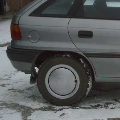

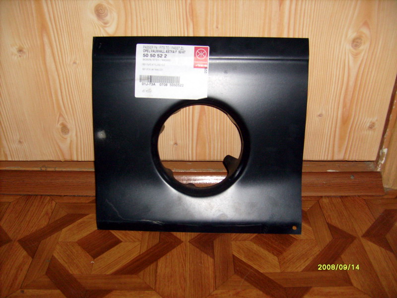

Мне вваривали вот такую вставку, заказывал знакомый хозяин кузовной мастерской, сама вставка стоит гдето рублей 350, за работу не помню сколько отдал, тем более что по знакомству делали wink.gif
[attachmentid=29550] [attachmentid=29551]
о как. а я и подумать не мог, что помимо ремонтных задних арок есть еще такие ремонтные "элементы". ai.gif замечательно. будем иметь ввиду. только наверное достать будет проблема. хотя, думаю, как коснется, так все и найдется flag.gif
