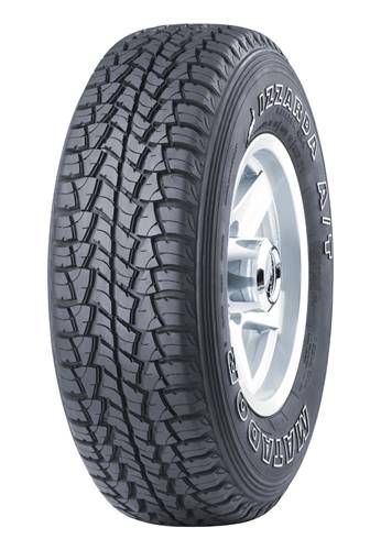

Я себе поставил от джипа, матадор 215.70.16.
Встала нормально, нигде не трёт... стало мягче ездить.
[attachmentid=73313]
