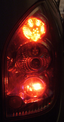

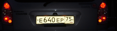

Ну что вот что получилось при установке SMD LED ламп в задние повторители. Внизу 4точки - тоже SMD LED лампа в противотуманном фонаре. Кстати на яву смотрится ещё лучше:
[attachmentid=26380]
и ещё:
[attachmentid=26382]
Я картинки GIF сделал, поэтому кликайте на них в динамике чтобы взглянуть.
Очень красивые световые дорожки на яву смотрятся на стопах и повторителях.

#68 Slavik67
Slavik67
  • Cообщений: 729
  • Город:Красноярска
  • Интересы:Звук,автозвук.
Отправлено 20 Январь 2009 - 08:58
и ещё:
а что ты до сих пор не убрал черную хрень под номером,она весь вид портит.Там работы на пять минут,четыре заклёпки высверлить,или надеешься машину обратно ипонцам продать. blink.gif
