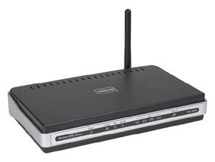

Все купил вот этот роутер. D-Link DSL-2640U Сегодня поставлю, подскажите, для чего нужен сплиттер?
у меня на старом адсл модеме давался сплиттер, но я его не ставил.

Karpoof, сплиттер делит частоты несущих.

Он разделяет интернет и телефонный сигнал, так понимаю. Его обязательно ставить? Если 2-е комнаты, по одной тел. розетки в каждой, в одной комнате подключен телефон, в другой только адсл модем, получается, разделять нечего все разделено разными тел розетками. Или не так?

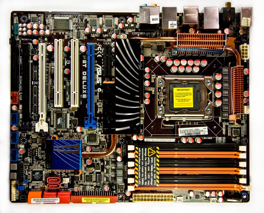

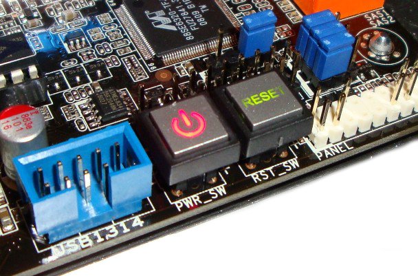

Это опять яsmile.gif Народ у кого есть програматтор для биоса. После перепрошивки биоса через ОС железо не работает. Нужно перепрошить биос. или восстановить его.
#118 Амбр
  • Cообщений: 32 873
Отправлено 22 Июль 2009 - 11:33
Karpoof, smile.gif Поздравляю.... а я всегда говорил что шить только из под чистого доса.
Фотку микрухи выложи.
#119 Karpoof

Спасибоsmile.gif да вообще Жесь...
фотки
мамка, таблетка, чип биоса, и джамперы
#120 Амбр
  • Cообщений: 32 873
Отправлено 22 Июль 2009 - 12:42
Karpoof, первый раз такой eprom вижу.... а че на нем написано?
