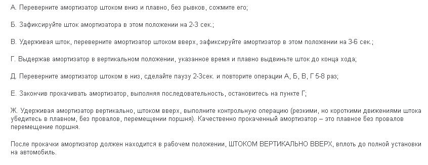

  • Cообщений: 3 321
Отправлено 19 Ноябрь 2008 - 21:04
Цитата(Руслан Kurt @ 19.11.2008, 18:41)
важно правильно установить, все аморты которые я ставил с прокачкой- отходили долго, без прокачки- полгода
Бог создал мир.
#17 Nikita***
Nikita***
  • Cообщений: 318
  • Город:Московская область,г.Истра
  • Автомобиль: Nissan Maxima 3л.АКПП,Opel Omega B X20XEV МКПП
Отправлено 19 Ноябрь 2008 - 21:30
Проголосовал за Бильштайн,у самого стоят такие,пробег на них больше 40тыс . и пока живые

Цитата(katana @ 19.11.2008, 21:04)
Видимо перед тем как поставить амортизатор надо взяться руками за шток и много - много раз полностью его вытинуть на себя и вдовить до конца на зад.
#19 katana
katana
    Fuck Oil Economy!
  • Cообщений: 3 321
Отправлено 19 Ноябрь 2008 - 21:37
хм.. Наверно.. Я так почти всегда делаю.. А что происходит если не делать? blink.gif Фигня какая то...

Отправлено 19 Ноябрь 2008 - 22:46
почитал что так качают [attachmentid=23741]
