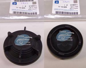

Отправлено 11 Март 2015 - 09:47
[attachmentid=120011]
крышка птф заказывается по коду 17 10 820
на схеме в каталоге не очень удачный рисунок http://opel.ilcats.r...ge/28/pid/13887

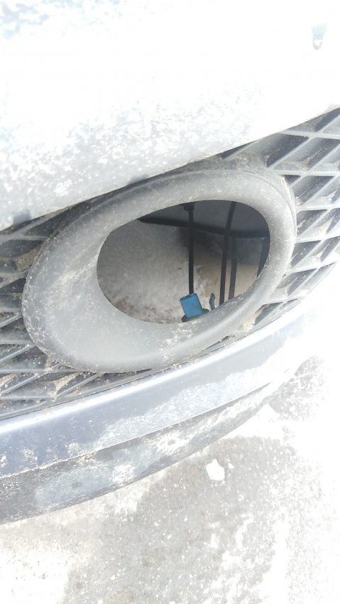

Отправлено 09 Март 2019 - 16:56
какие то гады украли противотуманку есть у кого то? недорого 1
#97 Alex_KOT
Alex_KOT
  • Cообщений: 29
  • Город:Тула
  • Автомобиль: Astra H
Отправлено 09 Март 2019 - 23:14
пздц,на авито не смотрел?
#98 zergey
zergey
  • Автомобиль: opel astra h
Отправлено 13 Март 2019 - 20:52
там парами продают за 2000, нафиг мне они
