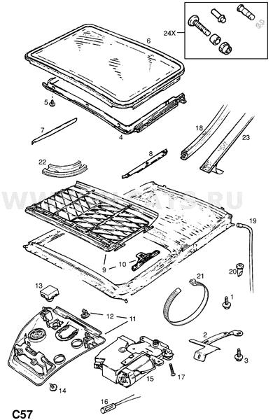

Цитата(Ivanych95 @ 8.12.2008, 17:03)
...люк штатный, а эти отводы воды как они проходят, где, чем чистятся, и надо ли разбирать все...,
хотя резинку то же хотелось бы поменять, не нравиться мне ее внешний вид, усохлась наверно уже, силиконом круглый год смазываю, но уже по ходу не спасает, меняется она отдельно или со стеклом...
резинка не причем вода попадает в люк полюбому, за обшивкой потолка пластиковый поддон от которого отходят 4 трубки в каждую стойку и выходят наружу вот их и надо чистить
[attachmentid=24567]

http://www.elcats.ru...dl=...Q:2:21:-7 ссылка с экзиста на люк. все в сборе идет.
