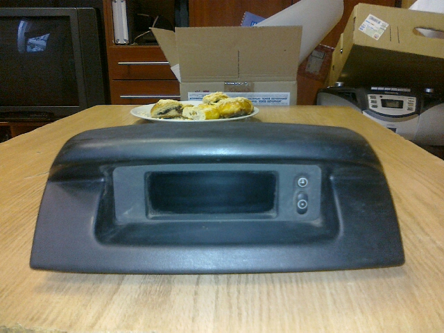

Подскажите, где можно найти по нормальной цене такую вставку консоли с информационным экраном? Может у кого то есть ненужная!
[attachmentid=64630]
Может ли сам экран подойти с другой марки опель?

Отправлено 06 Январь 2011 - 13:28
[attachmentid=65105] [attachmentid=65104][attachmentid=65103]
вот наконец то пришел дисплей, появилась проблема - как подключить? Думал будет проще, но проводов оказалось раз в 5 больше, чем предполагал...Штатно разъема не было. Подскажите ПОЖСТА распиновку, нужно только : часы, подсветка, температура. bh.gif

#46 Alex71
Alex71
  • Cообщений: 823
  • Город:Тула-Москва
Отправлено 06 Январь 2011 - 15:36
Поищите под торпедой разъем !!! Я когда штатную магнитолу выковыривал нашел еще 3 непонятных разъема. Сомневаюсь что ради комплектации без индикатора специально делали другой жгут проводки.
Есть схема с трафика(из реновской программы shema), может и на виваро подойдёт; или найдите саму программу. Но отправить схему не получается.

Методом научного тыка по цвету подключился к шлейфу магнитолы. работает дата, время, подсветка. Не могу никак определить, какие провода подключаются к датчику температуры....

датчик стоит под бампером, пин 2 и 3 на разъеме...

Вот поставил ar.gif Счастлив как слон!!!!! Распиновку сам случайно нашел в схемах ТИС2000.
[attachmentid=65328]
Спасибо всем кто откликнулся!
5 и 7, если быть точнее. Нашел распиновку в схемах ТИСС2000
Сообщение отредактировал ALABAI71: 14 Январь 2011 - 18:04
#60 Hаблюдатель
Hаблюдатель
  • Cообщений: 725
  • Город:Россия, Белгород.
  • Автомобиль: Renault Trafic
Отправлено 14 Январь 2011 - 21:24
я смотрел по тису, графический информационный дисплей, разъем 2-3 на дисплее, который на 12 пин,
пин 5 и 7 на графическом цветном...
