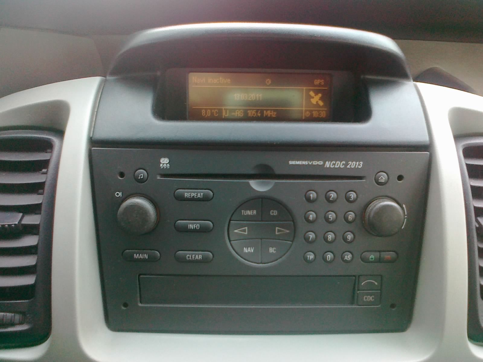

Цитата(Hаблюдатель @ 14.1.2011, 21:24)
я смотрел по тису, графический информационный дисплей, разъем 2-3 на дисплее, который на 12 пин,
пин 5 и 7 на графическом цветном...
У меня вот такой:
[attachmentid=65584]

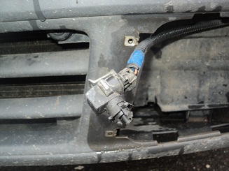

Отправлено 17 Январь 2011 - 17:42
Цитата(V_a_d @ 15.1.2011, 21:46)
Сегодня хотел решить проблему с тем что не показывает температуру за бортом на своем Трафике. Залез в нижнее сферические правое зарекальце, снял его, а там нифига нет. Даже проводочков никаких нету. Полез под левый угол бампера, и нашел там только болтающийся провод с фишкой. Датчика нет и в помине! Блин, походу был ударен и заменен бампер раньше, а с датчиком не стали париться и просто его не поставили. Кто-нибудь покупал, дорогие они? Может подходит типо от Лады там чтобы сэкономить? Если у кого есть фотка как этот датчик под бампером расположен, киньте пожалуйста.
У меня тоже температуру не показывало, висела фишка на проводах, но датчик оказался на месте. Выше скинул фото, глянь, может и у тебя он есть.

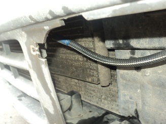

Я тоже не понимаю, какой умник в мануале написал, что термодатчик забортной температуры находится в зеркале???
Летом реставрировал бампер и у радиатора обнаружил этот датчик (термометр) SIEMENS.
На всякий случай вымыл его водкой и аккуратно проволкой зафиксировал на раме. az.gif

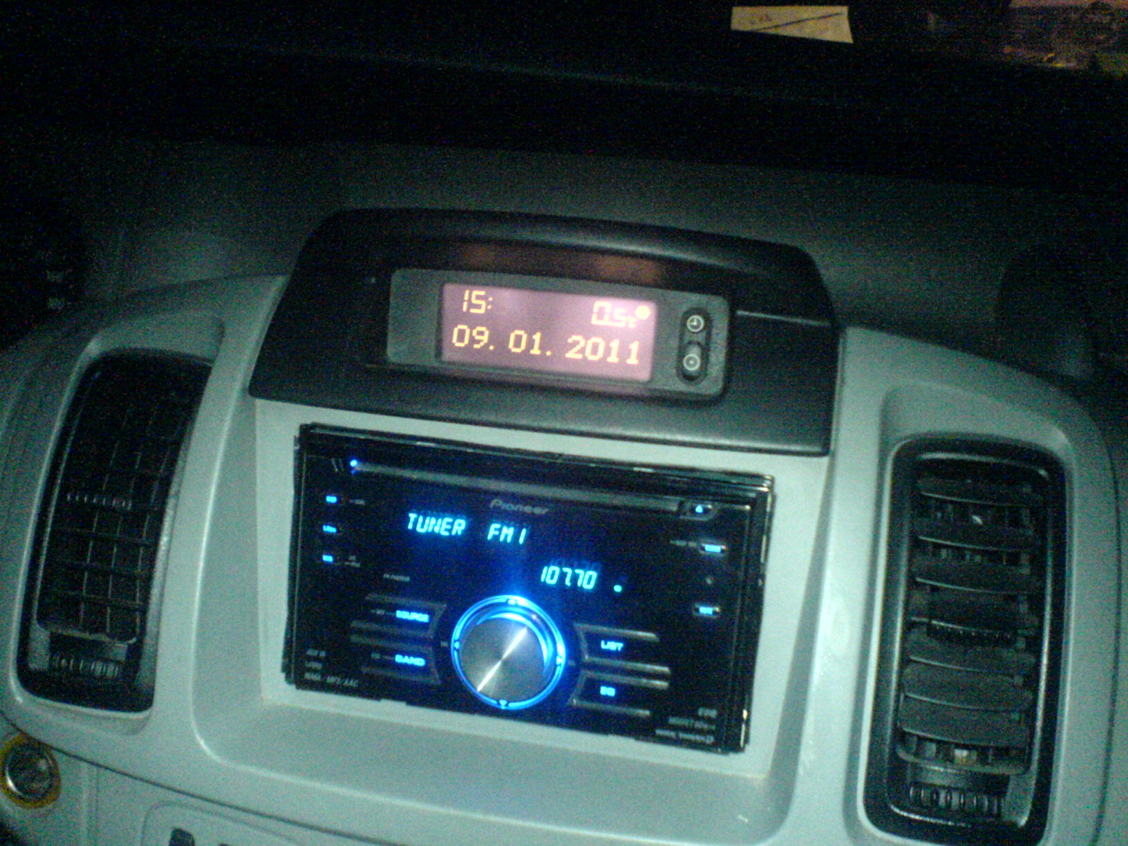

Вопрос по дисплею.
Как заставить его светить белым? сам дисплей я разбирал, штоб добратса до истины. Так вот, за самим экраном внутри есть пластина из прозрачного пластика. Одна сторона пластины окрашена оранжевой краской. Если её тупо убрать? Выходит полная шняга, невидно ни чего што пишет на экране, но видно лампочки внутри. Пластину надо на шотто поменять. На што именно?
На сегодняшний момент действия.
Сетило отак
Разобрал и вместо оранжевой пластины вставил кусок белой бумаги.
Теперь светит отак:
Надо ещё поменять светодиоды. Эти купил для эксперимента по 5 грн. Если всё будет класно? То потом там места займут другие, без сферы и с углом свечения 180 градусов.
Што вставить вместо бумаги?
