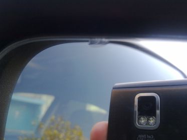

Вчера протирал стекла, зеркала на своей машине и обнаружил толи скол, толи трещину на зеркальном элементе правого зеркала.
Что с ним могло произойти не понимаю, пару дней назад ничего подобного точно не было.
Следов механического воздействия нет ни на корпусе зеркала, ни на самом зеркальном элементе.
Вот теперь думаю что делать с ним. Гарантийный случай или нет?
Заехал к ОД, отфотографировали, отправили в GM. Таких случаев говорят не было еще.
Предположили что зеркало отклеилось от основания или что то в этом роде, потому что снаружи все целое.

На днях заменили зеркальный элемент по гарантии.
