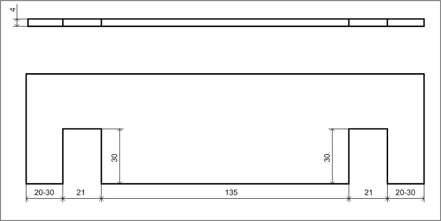

менял себе сам весной ремень на 2.5
все просто , к-вал через шестерни крутит шкив который выше , а он через ремень и ролик крутит распр-валы
по правильному нужен спец инструмент для зажима распр-валов и их удержания в нужном положении , но получилось и так Изображение
А можно поподробнее,как меняли?Я тоже собралса сам заменить,уже и приспособу сделал,для фиксации разпредвалов.Осталось только время найти.[attachmentid=107771]
У меня на 9гу 730 стопор коленвала .вставлялся .А сейчас 9гу630 масло когда менял непосмотрел.но корпуса маслофильтров разные.Но коленвал всеравно нужно стопорить в вмт.
