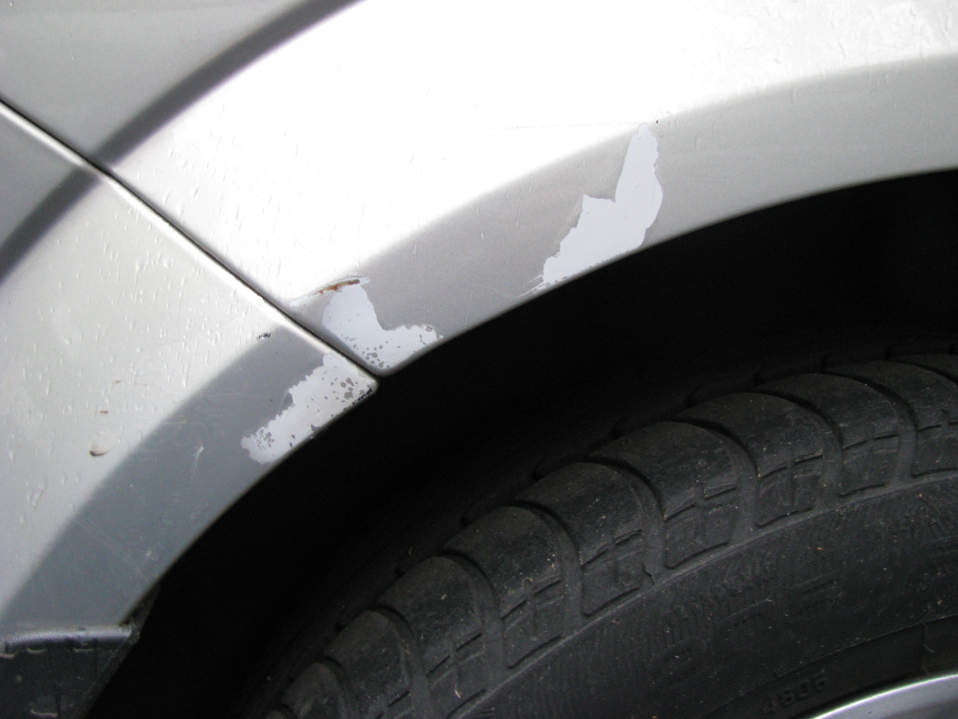

Друзья,подскажите что лучше сделать?? Красить полностью,купить балончик,лак в цвет?? Надо сколы убрать.Фото прилагаю.
[attachmentid=95956] [attachmentid=95957],Спасибо.

Я бы доверился профессионалам
