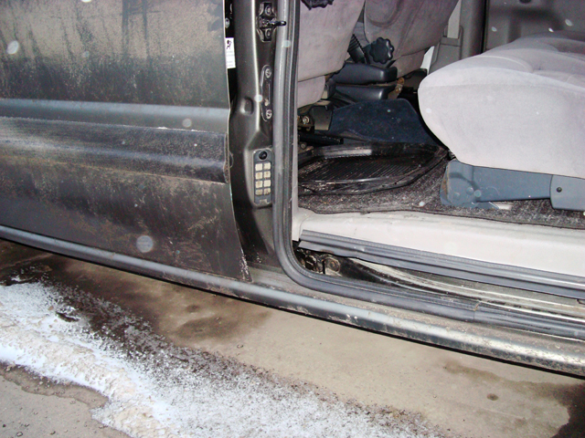

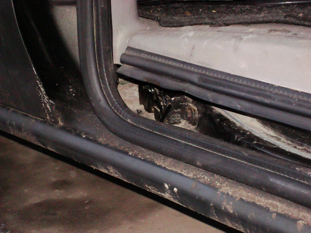

Всем синтроводам привет. Люди подскажите, какой принцеп работы замка блокировки левой пассажирской двери и как он работает? Замок на фото. flag.gif

Опа! А я то думал, что это за приборчик у порога (такой же над задней правой аркой). У меня левая боковая дверь запирается через раз, поэтому тему поддерживаю! bf.gif

Может быть и соеденяет. Его видно если снять лючок домкрата и посмотреть вверх, тросик уходит в никуда - нужно снимать обшивку чтоб увидеть.

На фото изображен механизм блокировки открытия левой раздвижной двери при открытой крышке топливной горловины. К крышке приделан тросик.Когда крышка открывается- тросик натягивается и не дает двери открыться,чтобы не сломать эту крышку.
Спасибо за информацию! Проверю завтра на машине. flag.gif ar.gif flag.gifПроверил, работает! flag.gif

А то у меня эта штука заедала, периодически и дверь открывалась только на 10 см и блокировалась.
В сервисе смотрели-смотрели, "расщелкнуть" смогли, а что за замок не поняли,
сказали если опять заест - на замену.... наверное.
Вот ёдня опять заело... как раз после запраки.
Теперь, хоть понятно что делать, где смотреть.
Кстати, если его вааще снести это не вызовет никаких последствий, кроме опасности сломать открытую крышку или сломать вставленный пистолет?

А замок, гад, заел. К нему даже не полесть-то, когда он заедает, туда рука даже не лезет,
