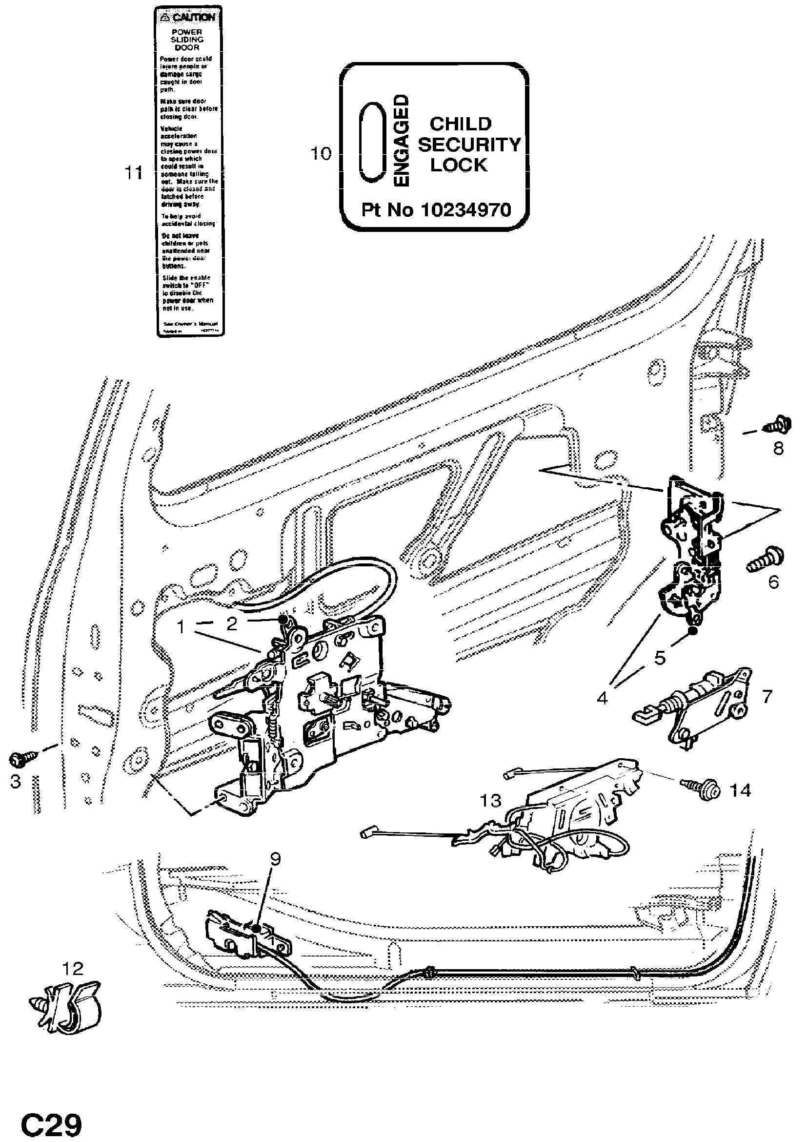

Цитата(ПЕТРОВИЧ @ 2.2.2009, 22:43) Просмотр сообщения
Тросик ходит в оболочке.Попытайся несколько раз открыть-закрыть топливный лючок.Может разработается.Там еще есть зажим оболочки. Смотри http://www.elcats.ru...dl=...C:11:1:-7
Тоже изображение, но в лучшем качестве (скрепка)
+ инфо деталей на рисунке:
1 ЗАМОК, В СБОРЕ, С РАБОЧИМ ОРГАНОМ, БОКОВАЯ ВЫДВИЖНАЯ ДВЕРЬ, ПЕРЕДНЯЯ ЧАСТЬ, П/С (БНО.- ПРИМЕНЯТЬ 10410404 1 33 212) -VD999999 (10292015) (51 33 034) 1
1 ЗАМОК, В СБОРЕ, С РАБОЧИМ ОРГАНОМ, БОКОВАЯ ВЫДВИЖНАЯ ДВЕРЬ, ПЕРЕДНЯЯ ЧАСТЬ, П/С (ИСКЛ.ВЫДВИЖНУЮ БОКОВУЮ ДВЕРЬ С ПРИВОДОМ УСИЛЕНИЯ) (БНО.- ПРИМЕНЯТЬ 10410404 1 33 212) WD100001- (10292015) (51 33 034) 1
1 ЗАМОК, В СБОРЕ, С РАБОЧИМ ОРГАНОМ, БОКОВАЯ ВЫДВИЖНАЯ ДВЕРЬ, ПЕРЕДНЯЯ ЧАСТЬ, П/С (ИСКЛ.ВЫДВИЖНУЮ БОКОВУЮ ДВЕРЬ С ПРИВОДОМ УСИЛЕНИЯ) (БНО.- ПРИМЕНЯТЬ 10433736 1 33 051) (10410404) (1 33 212) 1
1 ЗАМОК, В СБОРЕ, С РАБОЧИМ ОРГАНОМ, БОКОВАЯ ВЫДВИЖНАЯ ДВЕРЬ, ПЕРЕДНЯЯ ЧАСТЬ, П/С (ИСКЛ.ВЫДВИЖНУЮ БОКОВУЮ ДВЕРЬ С ПРИВОДОМ УСИЛЕНИЯ) 10433736 1 33 051 1
1 ЗАМОК, В СБОРЕ, С РАБОЧИМ ОРГАНОМ, БОКОВАЯ ВЫДВИЖНАЯ ДВЕРЬ, ПЕРЕДНЯЯ ЧАСТЬ, П/С (ДЛЯ БОКОВОЙ ВЫДВИЖНОЙ ДВЕРИ С ПРИВОДОМ) (БНО.- ПРИМЕНЯТЬ 10410406 1 33 214) WD100001- (10403828) (1 33 211) 1
1 ЗАМОК, В СБОРЕ, С РАБОЧИМ ОРГАНОМ, БОКОВАЯ ВЫДВИЖНАЯ ДВЕРЬ, ПЕРЕДНЯЯ ЧАСТЬ, П/С (ДЛЯ БОКОВОЙ ВЫДВИЖНОЙ ДВЕРИ С ПРИВОДОМ) (БНО.- ПРИМЕНЯТЬ 10433738 1 33 063) WD100001- (10410406) (1 33 214) 1
1 ЗАМОК, В СБОРЕ, С РАБОЧИМ ОРГАНОМ, БОКОВАЯ ВЫДВИЖНАЯ ДВЕРЬ, ПЕРЕДНЯЯ ЧАСТЬ, П/С (ДЛЯ БОКОВОЙ ВЫДВИЖНОЙ ДВЕРИ С ПРИВОДОМ) WD100001- 10433738 1 33 063 1
1 ЗАМОК, В СБОРЕ, С РАБОЧИМ ОРГАНОМ, БОКОВАЯ ВЫДВИЖНАЯ ДВЕРЬ, ПЕРЕДНЯЯ ЧАСТЬ, Л/С (БНО.- ПРИМЕНЯТЬ 10410405 1 33 213) (10292016) (51 33 035) 1
1 ЗАМОК, В СБОРЕ, С РАБОЧИМ ОРГАНОМ, БОКОВАЯ ВЫДВИЖНАЯ ДВЕРЬ, ПЕРЕДНЯЯ ЧАСТЬ, Л/С (БНО.- ПРИМЕНЯТЬ 10433737 1 33 052) (10410405) (1 33 213) 1
1 ЗАМОК, В СБОРЕ, С РАБОЧИМ ОРГАНОМ, БОКОВАЯ ВЫДВИЖНАЯ ДВЕРЬ, ПЕРЕДНЯЯ ЧАСТЬ, Л/С 10433737 1 33 052 1
2 -ЗАЖИМ, ПЛАСТМАССОВЫЙ, 10 X 6 (БНО.- ПРИМЕНЯТЬ 16633853 1 38 909) (16606936) (1 38 646) 2
2 -ЗАЖИМ, ПЛАСТМАССОВЫЙ, 10 X 6 (БНО.- ПРИМЕНЯТЬ 16634373 1 33 209) (16633853) (1 38 909) 2
3 ВИНТ, M6 X 1 X 16, ПЕРЕДНИЙ ЗАМОК К БОКОВОЙ ВЫДВИЖНОЙ ДВЕРИ (БНО.- ПРИМЕНЯТЬ 11517230 1 30 963) (10274356) (12 07 910) 8
3 ВИНТ, M6 X 1 X 16, ПЕРЕДНИЙ ЗАМОК К БОКОВОЙ ВЫДВИЖНОЙ ДВЕРИ (БНО.- ПРИМЕНЯТЬ 11609665 48 06 282) (11517230) (1 30 963) 8
3 ВИНТ, M6 X 20, ПЕРЕДНИЙ ЗАМОК К БОКОВОЙ ВЫДВИЖНОЙ ДВЕРИ (БНО.- ПРИМЕНЯТЬ 11609341) (11609665) (48 06 282) 8
4 ЗАМОК, В СБОРЕ, БОКОВАЯ ВЫДВИЖНАЯ ДВЕРЬ, ЗАДНИЙ, П/С (БНО.- ПРИМЕНЯТЬ 10321723 1 33 164) (16675908) (51 34 049) 1
4 ЗАМОК, В СБОРЕ, БОКОВАЯ ВЫДВИЖНАЯ ДВЕРЬ, ЗАДНИЙ, П/С (ДЛЯ БОКОВОЙ ВЫДВИЖНОЙ ДВЕРИ С ПРИВОДОМ) (БНО.- ПРИМЕНЯТЬ 16638520 1 34 029) WD100001- WD262731 (16676050) (51 34 094) 1
4 ЗАМОК, В СБОРЕ, БОКОВАЯ ВЫДВИЖНАЯ ДВЕРЬ, ЗАДНИЙ, П/С (ДЛЯ БОКОВОЙ ВЫДВИЖНОЙ ДВЕРИ С ПРИВОДОМ) WD262732- WD999999 16638520 1 34 029 1
4 ЗАМОК, В СБОРЕ, БОКОВАЯ ВЫДВИЖНАЯ ДВЕРЬ, ЗАДНИЙ, П/С (ДЛЯ БОКОВОЙ ВЫДВИЖНОЙ ДВЕРИ С ПРИВОДОМ) (БНО.- ПРИМЕНЯТЬ 10434850 1 33 081) XD100001- (16639314) (1 34 133) 1
4 ЗАМОК, В СБОРЕ, БОКОВАЯ ВЫДВИЖНАЯ ДВЕРЬ, ЗАДНИЙ, П/С (ДЛЯ БОКОВОЙ ВЫДВИЖНОЙ ДВЕРИ С ПРИВОДОМ) (БНО.- ПРИМЕНЯТЬ 10308649 1 33 122) XD100001- (10434850) (1 33 081) 1
4 ЗАМОК, В СБОРЕ, БОКОВАЯ ВЫДВИЖНАЯ ДВЕРЬ, ЗАДНИЙ, П/С (ДЛЯ БОКОВОЙ ВЫДВИЖНОЙ ДВЕРИ С ПРИВОДОМ) (БНО.- ПРИМЕНЯТЬ 10321721 51 33 064) XD100001- (10308649) (1 33 122) 1
4 ЗАМОК, В СБОРЕ, БОКОВАЯ ВЫДВИЖНАЯ ДВЕРЬ, ЗАДНИЙ, П/С (ДЛЯ БОКОВОЙ ВЫДВИЖНОЙ ДВЕРИ С ПРИВОДОМ) (БНО.) XD100001- (10321721) (51 33 064) 1
4 ЗАМОК, В СБОРЕ, БОКОВАЯ ВЫДВИЖНАЯ ДВЕРЬ, ЗАДНИЙ, П/С (ИСКЛ.ВЫДВИЖНУЮ БОКОВУЮ ДВЕРЬ С ПРИВОДОМ УСИЛЕНИЯ) (БНО.- ПРИМЕНЯТЬ 10321723 1 33 164) WD100001- (16675908) (51 34 049) 1
4 ЗАМОК, В СБОРЕ, БОКОВАЯ ВЫДВИЖНАЯ ДВЕРЬ, ЗАДНИЙ, П/С (ИСКЛ.ВЫДВИЖНУЮ БОКОВУЮ ДВЕРЬ С ПРИВОДОМ УСИЛЕНИЯ) (БНО.- ПРИМЕНЯТЬ 10347139 1 33 196) WD100001- (10321723) (1 33 164) 1
4 ЗАМОК, В СБОРЕ, БОКОВАЯ ВЫДВИЖНАЯ ДВЕРЬ, ЗАДНИЙ, Л/С (БНО.- ПРИМЕНЯТЬ 10321724 51 33 063) (16675909) (51 34 072) 1
4 ЗАМОК, В СБОРЕ, БОКОВАЯ ВЫДВИЖНАЯ ДВЕРЬ, ЗАДНИЙ, Л/С (БНО.- ПРИМЕНЯТЬ 10347140 1 33 197) (10321724) (51 33 063) 1
5 -ЗАЖИМ, ПЛАСТМАССОВЫЙ, 10 X 6 (БНО.- ПРИМЕНЯТЬ 16633853 1 38 909) (16606936) (1 38 646) 2
5 -ЗАЖИМ, ПЛАСТМАССОВЫЙ, 10 X 6 (БНО.- ПРИМЕНЯТЬ 16634373 1 33 209) (16633853) (1 38 909) 2
6 -ВИНТ, TORX, ЗАДНИЙ ЗАМОК ВЫДВИЖНОЙ БОКОВОЙ ДВЕРИ 16606574 1 33 985 AR
7 ПРИВОД, ДВЕРНОЙ ЗАМОК, БОКОВАЯ ВЫДВИЖНАЯ ДВЕРЬ (ДЛЯ БОКОВОЙ ВЫДВИЖНОЙ ДВЕРИ С ПРИВОДОМ) (БНО.- ПРИМЕНЯТЬ 10327235 62 07 095) WD100001- (10315993) (62 07 081) 1
8 ВИНТ, M6 X 1 X 16, ЗАДНИЙ ЗАМОК К БОКОВОЙ ВЫДВИЖНОЙ ДВЕРИ (БНО.- ПРИМЕНЯТЬ 11517230 1 30 963) (10274356) (12 07 910) 6
8 ВИНТ, M6 X 1 X 6, ЗАДНИЙ ЗАМОК К БОКОВОЙ ВЫДВИЖНОЙ ДВЕРИ 10292158 1 38 481 6
9 КАБЕЛЬ, ЗАМОК БОКОВОЙ ВЫДВИЖНОЙ ДВЕРИ 10297737 51 34 708 1
10 ЯРЛЫК, ПРЕДУПРЕДИТЕЛЬНЫЙ, БЛОКИРУЕМЫЙ ЗАМОК, БОКОВАЯ ВЫДВИЖНАЯ ДВЕРЬ (БНО.) (10234970) (1 74 949) 2
11 ЯРЛЫК, ПРЕДУПРЕДИТЕЛЬНЫЙ, БОКОВАЯ ВЫДВИЖНАЯ ДВЕРЬ С ЭЛЕКТРОПРИВОДОМ WD100001- 10277714 1 73 299 1
12 ЗАЖИМ, КАБЕЛЬ, ЗАМЫКАНИЕ, БОКОВАЯ ВЫДВИЖНАЯ ДВЕРЬ 10292652 1 34 776 2
ЭЛЕКТРОДВИГАТЕЛЬ ЗАМЫКАНИЯ
13 ЭЛЕКТРОДВИГАТЕЛЬ, ЗАМЫКАНИЕ, ВЫДВИЖНАЯ БОКОВАЯ ДВЕРЬ, П/С (ДЛЯ БОКОВОЙ ВЫДВИЖНОЙ ДВЕРИ С ПРИВОДОМ) (БНО.- ПРИМЕНЯТЬ 16639442 12 07 125) WD100001- WD236886 (16638397) (12 07 175) 1
13 ЭЛЕКТРОДВИГАТЕЛЬ, ЗАМЫКАНИЕ, ВЫДВИЖНАЯ БОКОВАЯ ДВЕРЬ, П/С (ДЛЯ БОКОВОЙ ВЫДВИЖНОЙ ДВЕРИ С ПРИВОДОМ) (БНО.- ПРИМЕНЯТЬ 10442505 62 07 062) WD236887- WD999999 (16639442) (12 07 125) 1
13 ЭЛЕКТРОДВИГАТЕЛЬ, ЗАМЫКАНИЕ, ВЫДВИЖНАЯ БОКОВАЯ ДВЕРЬ, П/С (ДЛЯ БОКОВОЙ ВЫДВИЖНОЙ ДВЕРИ С ПРИВОДОМ) (БНО.- ПРИМЕНЯТЬ 10436933 12 07 193) XD100001- (10442505) (62 07 062) 1
13 ЭЛЕКТРОДВИГАТЕЛЬ, ЗАМЫКАНИЕ, ВЫДВИЖНАЯ БОКОВАЯ ДВЕРЬ, П/С (ДЛЯ БОКОВОЙ ВЫДВИЖНОЙ ДВЕРИ С ПРИВОДОМ) (БНО.- ПРИМЕНЯТЬ 10314381 62 07 090) XD100001- (10436933) (12 07 193) 1
13 ЭЛЕКТРОДВИГАТЕЛЬ, ЗАМЫКАНИЕ, ВЫДВИЖНАЯ БОКОВАЯ ДВЕРЬ, П/С (ДЛЯ БОКОВОЙ ВЫДВИЖНОЙ ДВЕРИ С ПРИВОДОМ) XD100001- 10314381 62 07 090 1
14 -ВИНТ, ЭЛЕКТРОДВИГАТЕЛЬ, ЗАМЫКАНИЕ, ВЫДВИЖНАЯ БОКОВАЯ ДВЕРЬ (БНО.- ПРИМЕНЯТЬ 11609665 48 06 282) (11517230) (1 30 963) 2
14 -ВИНТ, ЭЛЕКТРОДВИГАТЕЛЬ, ЗАМЫКАНИЕ, ВЫДВИЖНАЯ БОКОВАЯ ДВЕРЬ, M6 X 20 (БНО.- ПРИМЕНЯТЬ 11609341) (11609665) (48 06 282) 2

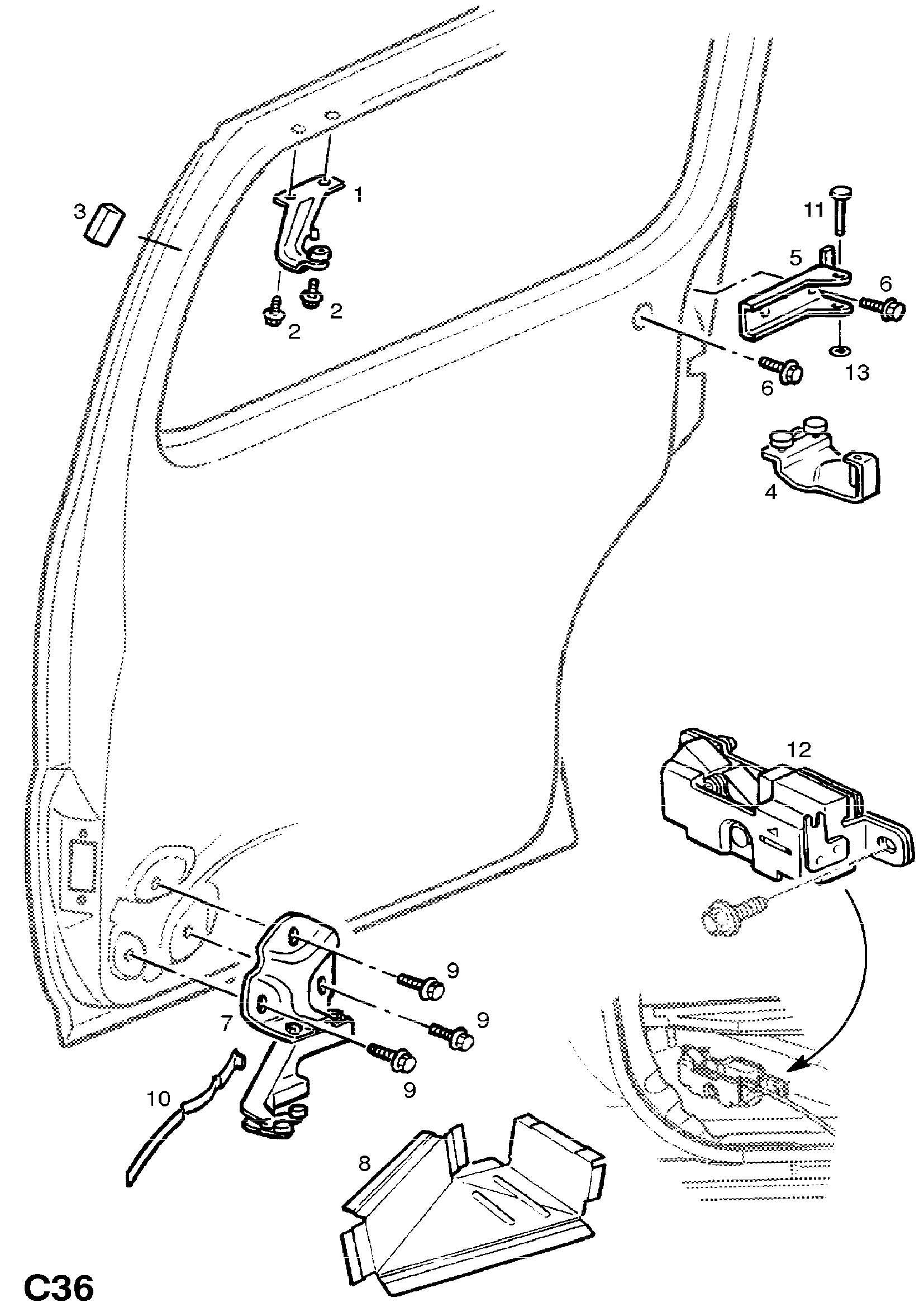

[attachmentid=27200]
1 КРОНШТЕЙН, НАПРАВЛЯЮЩИЙ РОЛИК, ВЕРХНИЙ, П/С (БНО.- ПРИМЕНЯТЬ 10298312 1 30 688) (10294217) (1 30 686) 1
1 КРОНШТЕЙН, НАПРАВЛЯЮЩИЙ РОЛИК, ВЕРХНИЙ, П/С (БНО.- ПРИМЕНЯТЬ 10413161 1 30 967) (10298312) (1 30 688) 1
1 КРОНШТЕЙН, НАПРАВЛЯЮЩИЙ РОЛИК, ВЕРХНИЙ, П/С 10413161 1 30 967 1
1 КРОНШТЕЙН, НАПРАВЛЯЮЩИЙ РОЛИК, ВЕРХНИЙ, Л/С (БНО.- ПРИМЕНЯТЬ 10298313 1 30 689) (10294218) (1 30 687) 1
1 КРОНШТЕЙН, НАПРАВЛЯЮЩИЙ РОЛИК, ВЕРХНИЙ, Л/С (БНО.- ПРИМЕНЯТЬ 10413162 1 30 968) (10298313) (1 30 689) 1
1 КРОНШТЕЙН, НАПРАВЛЯЮЩИЙ РОЛИК, ВЕРХНИЙ, Л/С (БНО.- ПРИМЕНЯТЬ 10360001 1 30 842) (10413162) (1 30 968) 1
2 БОЛТ, ВЕРХНИЙ РОЛИК К ДВЕРИ (БНО.- ПРИМЕНЯТЬ 11519375 62 88 376) (10156138) (12 88 944) 4
2 БОЛТ, ВЕРХНИЙ РОЛИК К ДВЕРИ (БНО.- ПРИМЕНЯТЬ 11588925 62 88 697) (11519375) (62 88 376) 4
3 БАМПЕР, БОКОВАЯ ВЫДВИЖНАЯ ДВЕРЬ, ВЕРХНИЙ -WD999999 10298620 1 24 983 2
3 БАМПЕР, БОКОВАЯ ВЫДВИЖНАЯ ДВЕРЬ, ВЕРХНИЙ, П/С XD100001- 10428790 1 30 563 1
3 БАМПЕР, БОКОВАЯ ВЫДВИЖНАЯ ДВЕРЬ, ВЕРХНИЙ, Л/С XD100001- 10428791 1 30 564 1
4 КРОНШТЕЙН, НАПРАВЛЯЮЩИЙ РОЛИК, ЦЕНТРАЛЬНЫЙ (ИСКЛ.ВЫДВИЖНУЮ БОКОВУЮ ДВЕРЬ С ПРИВОДОМ УСИЛЕНИЯ) (БНО.- ПРИМЕНЯТЬ 10409648 1 30 974) (10292062) (1 30 685) 2
4 КРОНШТЕЙН, НАПРАВЛЯЮЩИЙ РОЛИК, ЦЕНТРАЛЬНЫЙ, П/С (ДЛЯ БОКОВОЙ ВЫДВИЖНОЙ ДВЕРИ С ПРИВОДОМ) (БНО.- ПРИМЕНЯТЬ 10295012 1 30 965) (10299619) (1 30 961) 1
4 КРОНШТЕЙН, НАПРАВЛЯЮЩИЙ РОЛИК, ЦЕНТРАЛЬНЫЙ, Л/С (ДЛЯ БОКОВОЙ ВЫДВИЖНОЙ ДВЕРИ С ПРИВОДОМ) (БНО.- ПРИМЕНЯТЬ 10443216 1 30 637) (10422545) (1 30 634) 1
5 КРОНШТЕЙН, НАПРАВЛЯЮЩИЙ РОЛИК, ЦЕНТРАЛЬНЫЙ, ВНУТРЕННИЙ, П/С (БНО.- ПРИМЕНЯТЬ 10409652 1 30 972) (10291308) (1 30 681) 1
5 КРОНШТЕЙН, НАПРАВЛЯЮЩИЙ РОЛИК, ЦЕНТРАЛЬНЫЙ, ВНУТРЕННИЙ, Л/С (БНО.- ПРИМЕНЯТЬ 10409653 1 30 973) (10291309) (1 30 682) 1
6 БОЛТ, ЦЕНТРАЛЬНЫЙ РОЛИК К ДВЕРИ 11504611 11 78 902 AR
6 БОЛТ, M8 X 1.25 X 30, ЦЕНТРАЛЬНЫЙ РОЛИК К ДВЕРИ 11514634 9 12 892 2
7 КРОНШТЕЙН, НАПРАВЛЯЮЩИЙ РОЛИК, НИЖНИЙ, П/С (БНО.- ПРИМЕНЯТЬ 10402185 1 30 479) (10291275) (1 30 679) 1
7 КРОНШТЕЙН, НАПРАВЛЯЮЩИЙ РОЛИК, НИЖНИЙ, П/С 10402185 1 30 479 1
7 КРОНШТЕЙН, НАПРАВЛЯЮЩИЙ РОЛИК, НИЖНИЙ, Л/С (БНО.- ПРИМЕНЯТЬ 10402186 1 30 480) (10291276) (1 30 680) 1
7 КРОНШТЕЙН, НАПРАВЛЯЮЩИЙ РОЛИК, НИЖНИЙ, Л/С 10402186 1 30 480 1
8 СКРЕПЛЕНИЕ, НАПРАВЛЯЮЩИЙ РОЛИК, НИЖНИЙ, П/С (ЧАСТЬ ПАНЕЛИ НИЖНЕЙ ОБВЯЗКИ) (БНО.- ПРИМЕНЯТЬ 10407800 1 30 021) -VD999999 (10233531) (1 30 508) 1
8 СКРЕПЛЕНИЕ, НАПРАВЛЯЮЩИЙ РОЛИК, НИЖНИЙ, П/С (ЧАСТЬ ПАНЕЛИ НИЖНЕЙ ОБВЯЗКИ) WD100001- 10407800 1 30 021 1
8 СКРЕПЛЕНИЕ, НАПРАВЛЯЮЩИЙ РОЛИК, НИЖНИЙ, П/С (ЧАСТЬ ПАНЕЛИ НИЖНЕЙ ОБВЯЗКИ) (БНО.- ПРИМЕНЯТЬ 10407800 1 30 021) WD100001- (10335713) (1 30 080) 1
8 СКРЕПЛЕНИЕ, НАПРАВЛЯЮЩИЙ РОЛИК, НИЖНИЙ, Л/С (ЧАСТЬ ПАНЕЛИ НИЖНЕЙ ОБВЯЗКИ) (БНО.- ПРИМЕНЯТЬ 10407801 1 30 022) -VD999999 (10236721) (1 30 509) 1
8 СКРЕПЛЕНИЕ, НАПРАВЛЯЮЩИЙ РОЛИК, НИЖНИЙ, Л/С (ЧАСТЬ ПАНЕЛИ НИЖНЕЙ ОБВЯЗКИ) WD100001- 10407801 1 30 022 1
9 БОЛТ, РОЛИК К ДВЕРИ, НИЖНИЙ 11504611 11 78 902 AR
9 БОЛТ, M8 X 1.25 X 30, РОЛИК К ДВЕРИ, НИЖНИЙ 11514634 9 12 892 AR
10 ЗАЩЕЛКА, В СБОРЕ, БОКОВАЯ ВЫДВИЖНАЯ ДВЕРЬ, НИЖНИЙ, П/С 10401826 1 35 307 1
10 ЗАЩЕЛКА, В СБОРЕ, БОКОВАЯ ВЫДВИЖНАЯ ДВЕРЬ, НИЖНИЙ, Л/С 10401827 1 35 308 1
11 ШТИФТ, ЗАДНИЙ ЦЕНТРАЛЬНЫЙ НАПРАВЛЯЮЩИЙ РОЛИК, БОКОВАЯ ВЫДВИЖНАЯ ДВЕРЬ 10186319 1 30 631 2
12 СТОП, БОКОВАЯ ВЫДВИЖНАЯ ДВЕРЬ, НИЖНИЙ 10287075 1 30 561 1
13 КОЛЬЦО, УПОРНОЕ, ШТИФТ ЗАДНЕГО ЦЕНТРАЛЬНОГО НАПРАВЛЯЮЩЕГО РОЛИКА, БОКОВАЯ ВЫДВИЖНАЯ ДВЕРЬ 10186320 1 30 632 2
