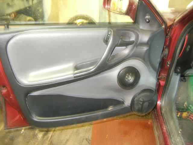

мой в стадии работ

Приветик Скажи как сделал на два мин баса.... подиум в дверях..... или скин ссылку где это сделали....

к сожалению фоток процесса не сохранилось, а на словах снял обивку, вырезал кольцо под мидбас и кольцо под среднечастотник, прикрутил под нужным мне углом к обшивке на деревянные бруски и обтянул все старой футболкой используя степлер. Саму форму придовал сильнее или слабее натягивая ткань в разные места.Пропитал все эбоксидкой, усилил еще слоем стеклоткани, нарезанной полосками и тоже пропитанной смолой и длвет все шпатлевкой.Пока обтянул винилом.

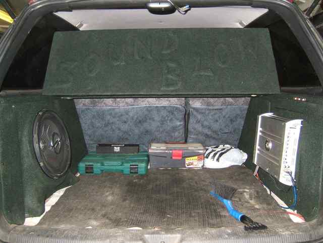

вот как я его засунул его

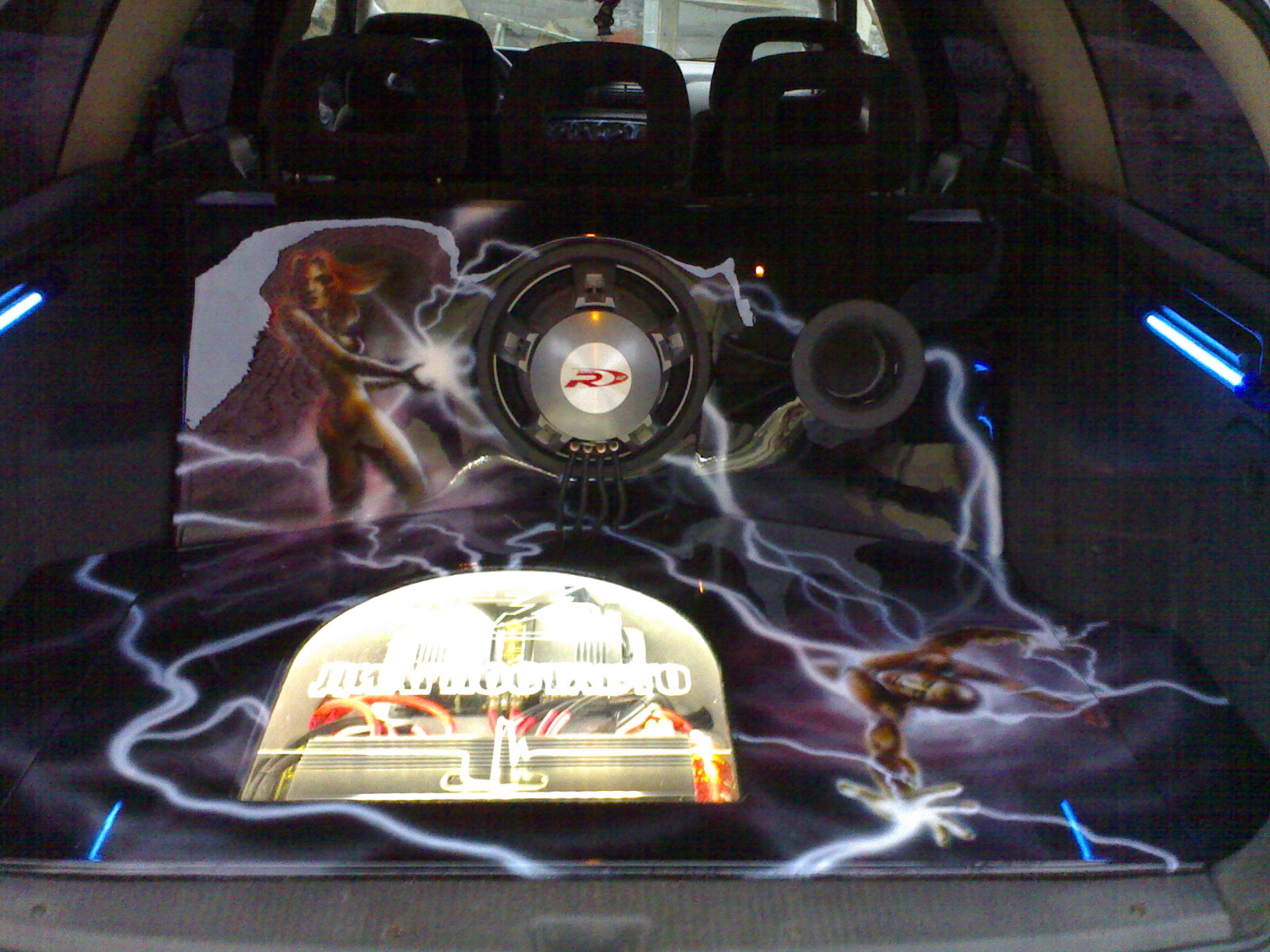

Вклеить в запаску вряд ли получится - объём слишком мал для любого дина...
А вот если запаска не нужна, то как не фиг делать bf.gif при условии, что у дина небольшая монтажная глубина и ему не требуется значительный рабочий объем...
Лично у себя я в нише для запаски разместил короб с усилителями и конденсаторами, а сабвуфер сделал во всю ширину заднего дивана:
[attachmentid=51593]
Omega B Caravan
M51 + АКПП + Recaro + 1.5 кВт музыки
