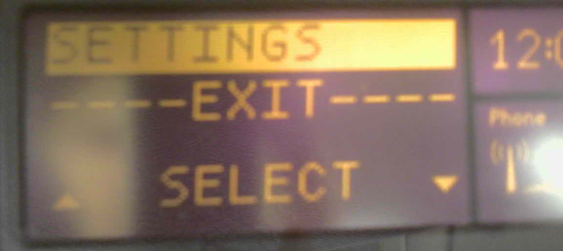

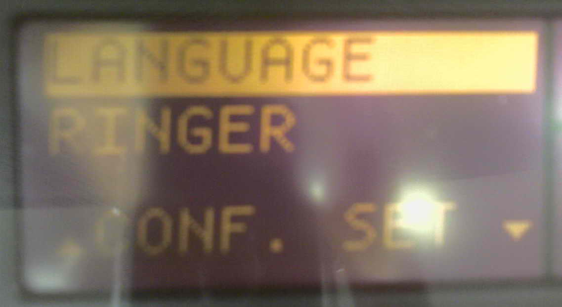

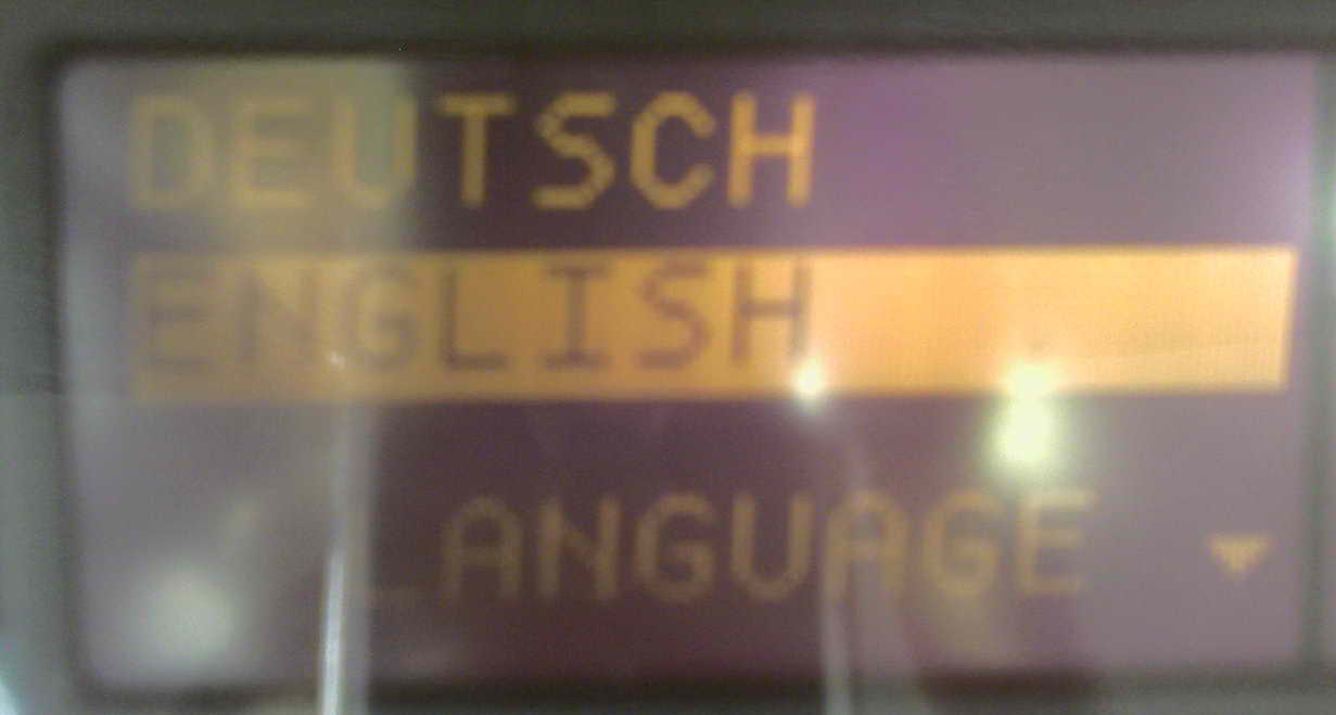

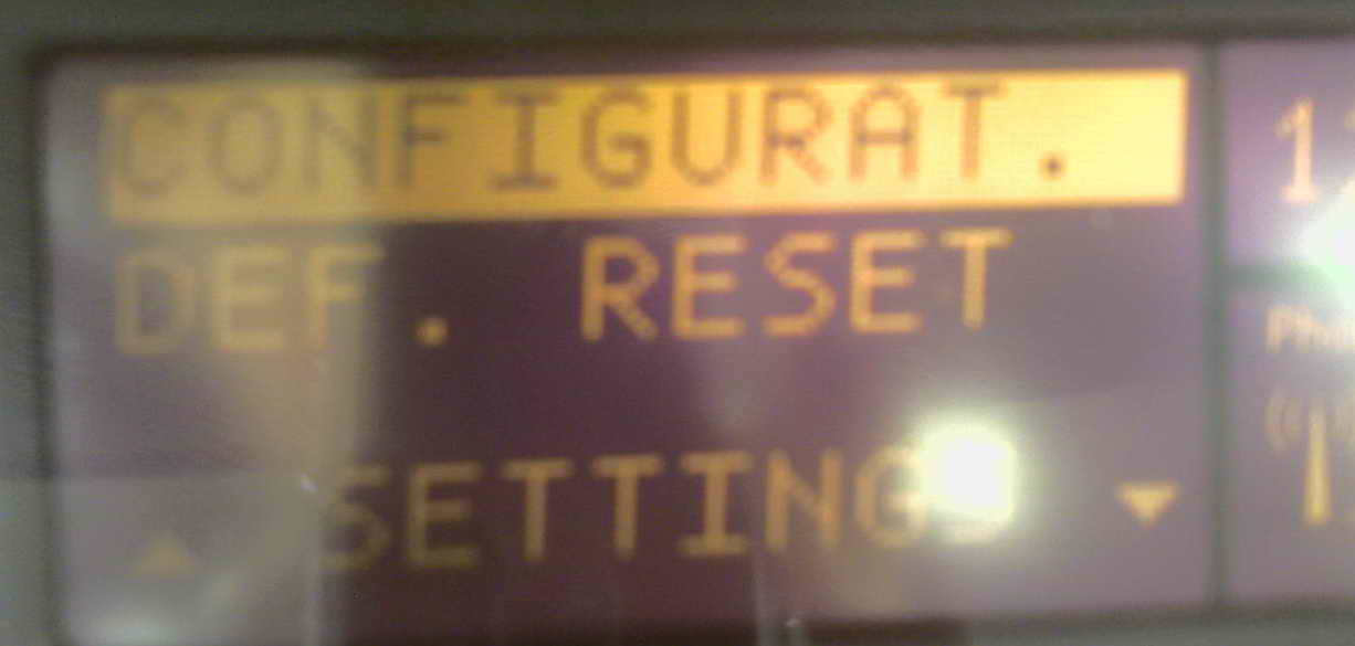

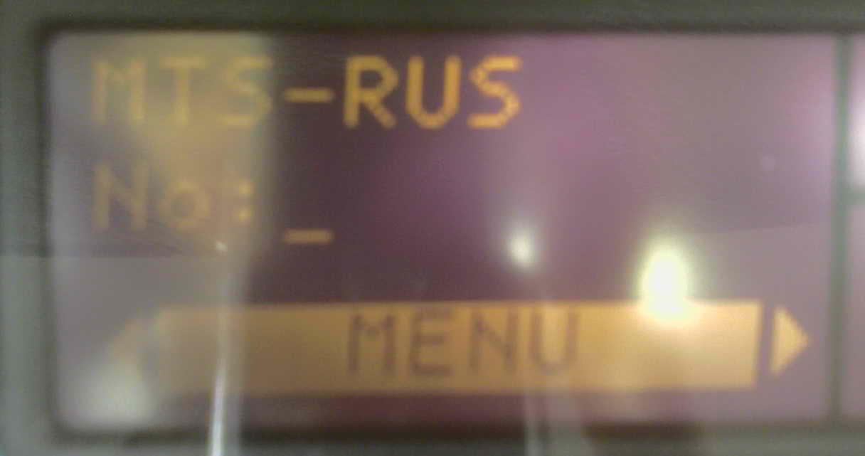

специально посмотрел: поменять язык можно только войдя в меню телефона (введя ПИН-код), могу позже выложить фотки меню как заходить для смены языка.

#31 Dimitrius
Dimitrius
  • Cообщений: 168
  • Город:Новороссийск
  • Автомобиль: ООВ 3,2 AT, tuning, 2003-04г., OОB ed.100 2,5 manual, police chip, 09.03.99г.
Отправлено 07 Февраль 2009 - 01:39
фотки сделал - качество правда не очень:
