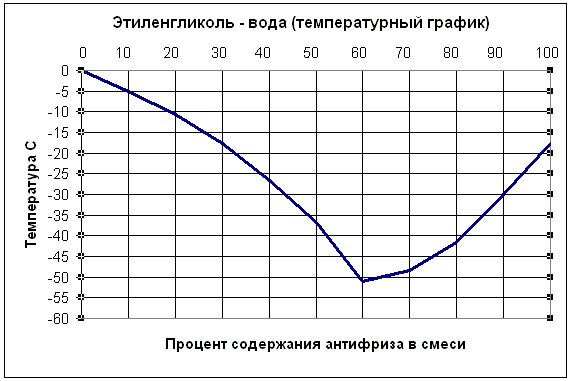

а правда что неразбавленый концентрат ,всеголиш до -15С ?
нашел тут такой график
zafira 1.8 mt enjoy metro
Таблица верна для этиленгликоля. А что у нас используется?
Может пропиленгликоль? Там другие св-ва.

иногда стоит внимательно читать что написано на канистре. розовая жидкость может быть и концентратом и разведенкой. если развести разведенку думая что это концентрат, то получится лед в бачке.
