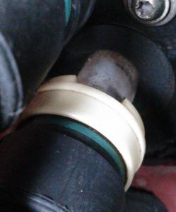

Отправлено 20 Май 2017 - 13:04
Здравствуйте. Порвался шланг, идущий от нижнего патрубка радиатора печки. Подскажите, как правильно снять и заменить? Спасибо. Изначально, не понимаю, как снять пластиковый зажим (желтое кольцо). Спасибо.

#46 pumix
pumix
  • Автомобиль: Opel Zafira B, 2006, 1.9 CDTI (Z 19 DT)
Отправлено 20 Май 2017 - 15:55
Кажется желтое пластмассовое кольцо (зажим) не нужно снимать. Оно сдвигается на несколько миллиметров в сторону салона и внутри как-то должны сжиматься зубья (тоже пластмассовые внутри самого шланга), тем самым освобождая шланг относительно патрубка печки. Но прикорело конкретно, как стянуть шланг с патрубка, ума не приложу.

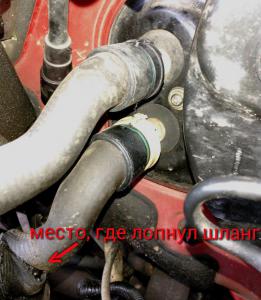

#47 pumix
pumix
Отправлено 20 Май 2017 - 16:50
Снял. Пришлось разломать все пластиковые зажимы ножом. Такой вид шланга изнутри. Система называется "быстросъем", ничего себе быстросъем, совсем не быстро. Теперь в поисках шланга. Да, и второй конец чтобы снять, нужно будет снять аккумулятор и бачок ОЖ, иначе очень тяжело подлезть, там обычный зовут. Шланг разрезал, прикипел также.
