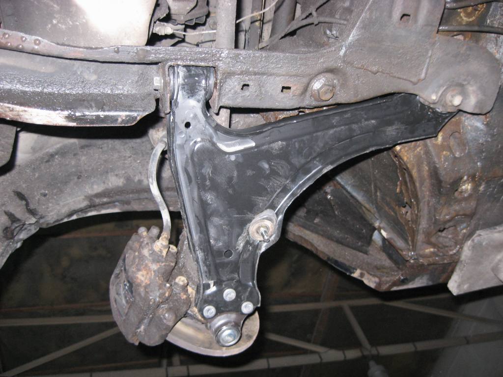

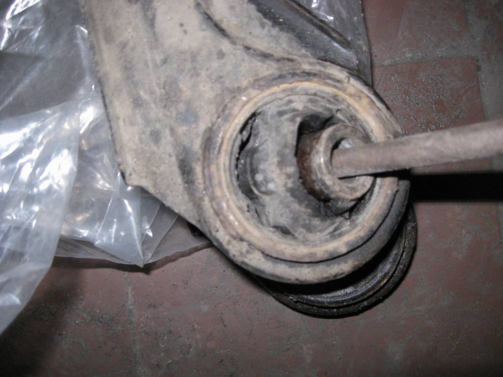

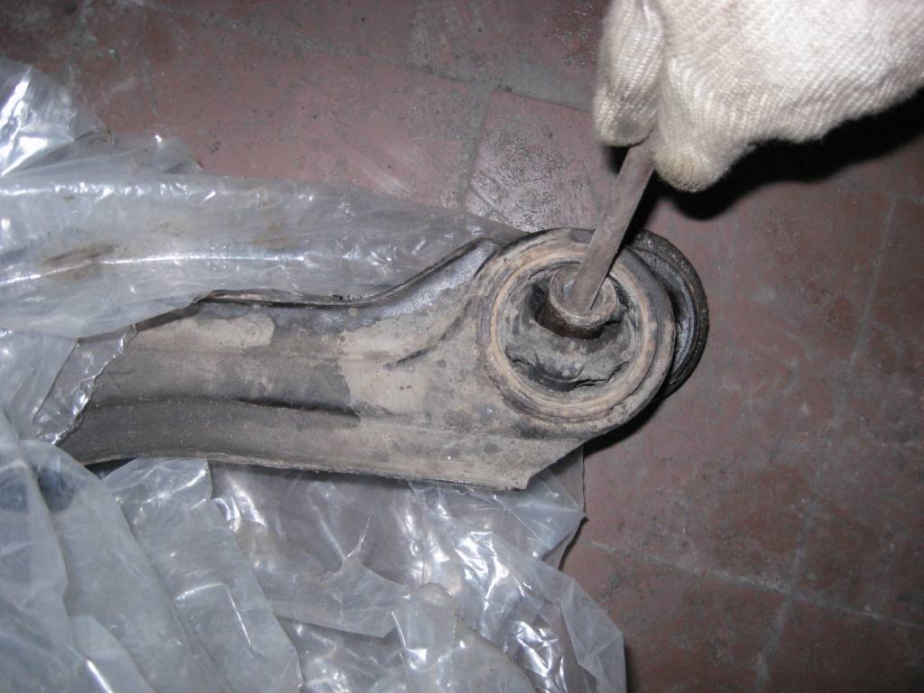

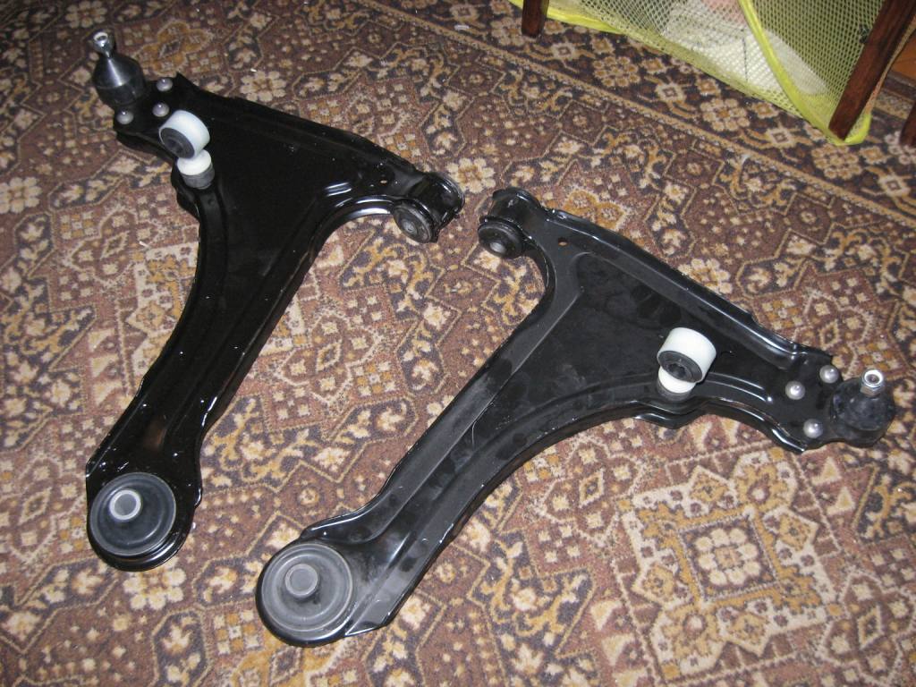

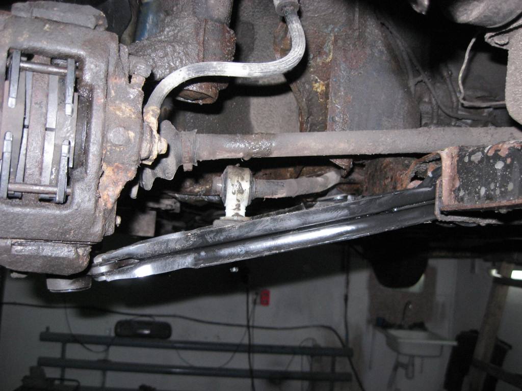

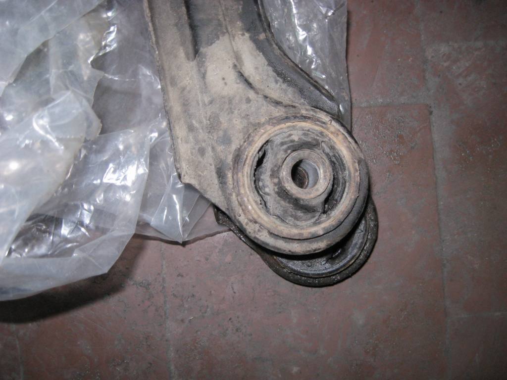

Началась небольшая проблемма... при торможении машину сначала кидало вправо, а патомвыравнивалась!) была очень большая колейность!) если заезжаешь в колею то можно отпускать руль и её будет везти куда идет колея... причем то почти выкидывая-то снова затаскивая обратно!... но зима же на улице.... страшно ездить... решил что это либо шаровая либо рулевые....целый вечер сидел вспоминал где ездил, что так убил машину--менял рулевые након. и шаровые осенью))) решил продиагностировать ручками)))))) поддомкратил машину---люфта нет но как-то немножко странно дергаетсо колесо со ступицей , с рыагом вместе!!! попросил соседа попинать по колесу, а сам за сайлентблок рычага взялсо рукой (чтоб ощутить ход)... и вот прозрение---реально ход есть да ешшо какой. вот решил если менять-то сразу оба, да и сразу стойки стабилизатора поперечной устойчивости решил поменять. Вот только вапрос встал---шаровые заклепаны... думаю оставить так или пока удобно на "земле" их высверлить и заменить на болты??? чтоб если что патом в воздухе не производить этих танцев с бубном))) forever.gif
