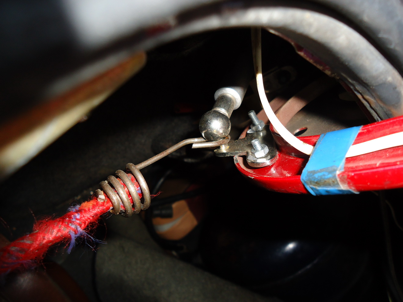

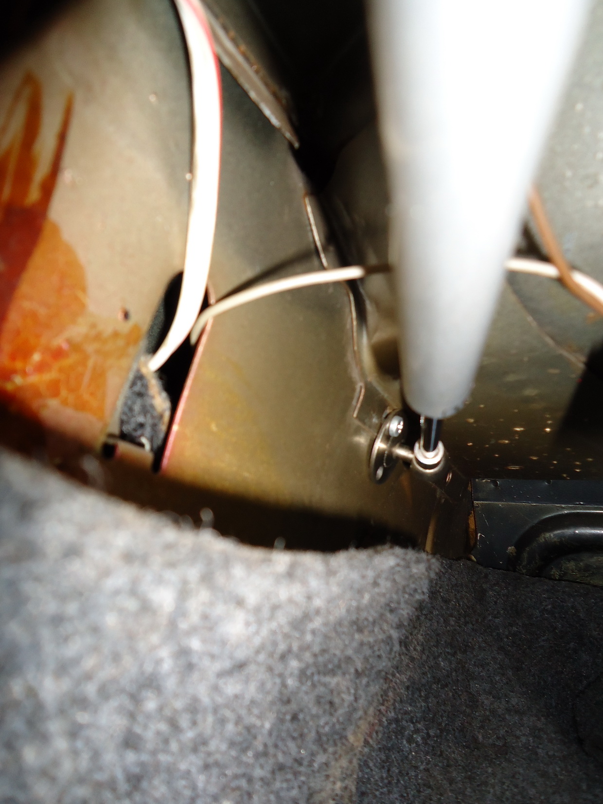

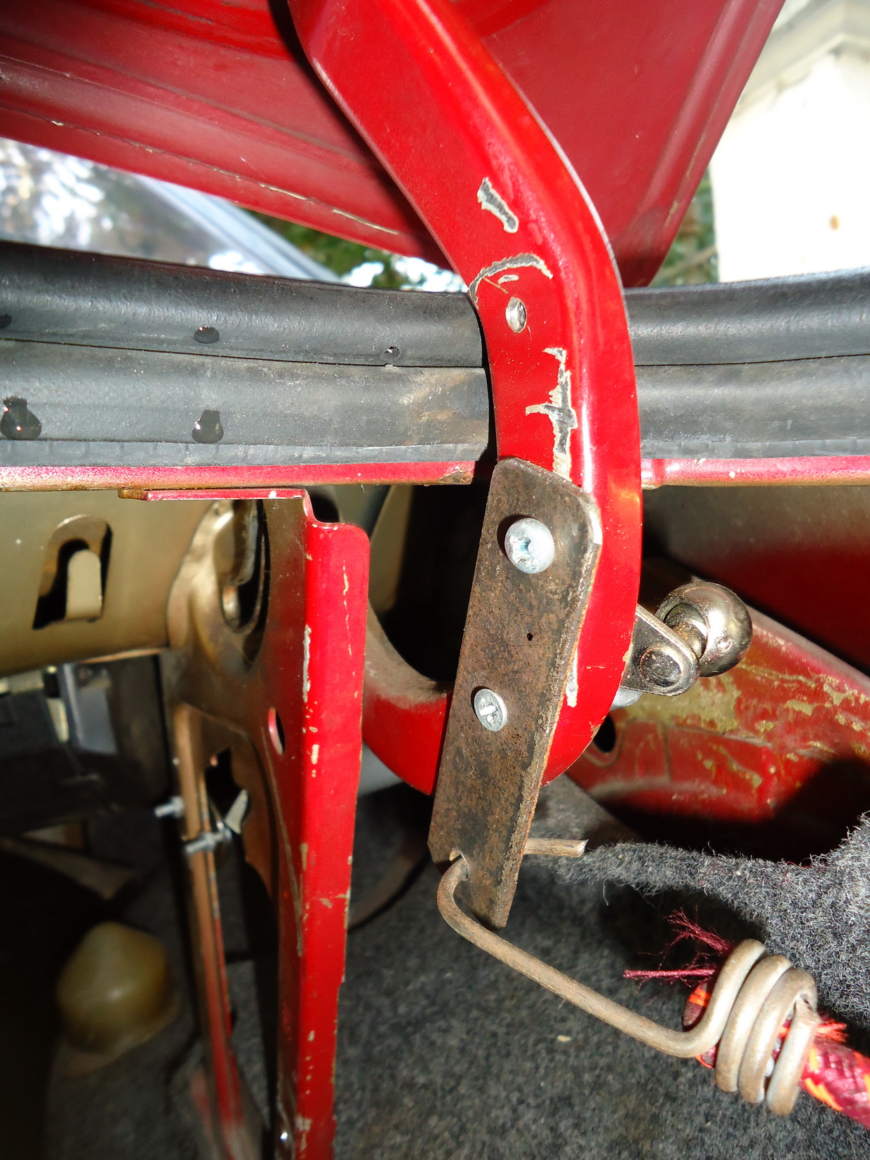

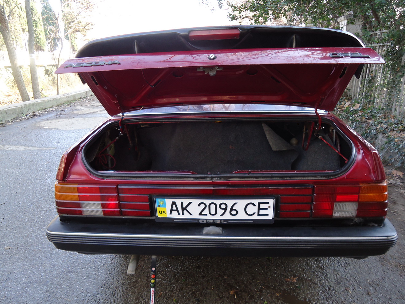

Попробовал приспособить мебельные лифты на 160 Н - получилось. Резинки на фото - чтобы крышка сама открывалась. Если убрать резинки - крышка будет держаться, но сама открываться не будет. Открытие происходит плавно и нежно.
У меня на крышке багажника установлен спойлер - это дополнительная нагрузка. Если убрать спойлер, то и резинки будут не нужны.
Этими креплениями я доволен. Прикрутил самостоятельно часа за 1,5.
Амортизаторы в мебельном магазине стоят около 80-90 руб за штуку.
В целом доволен и ценой и функционированием системы: стоят уже больше года - проблем нет.
