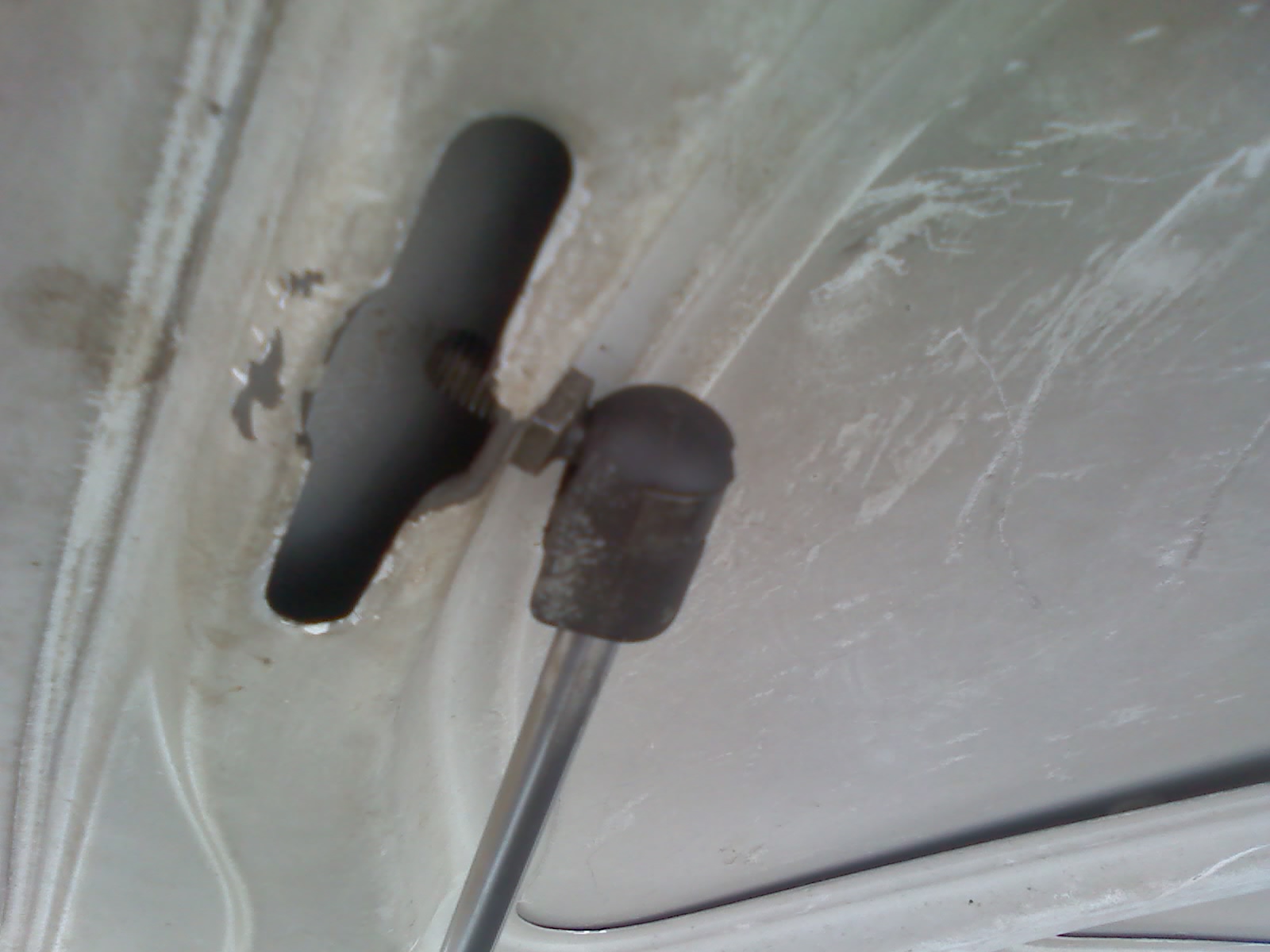

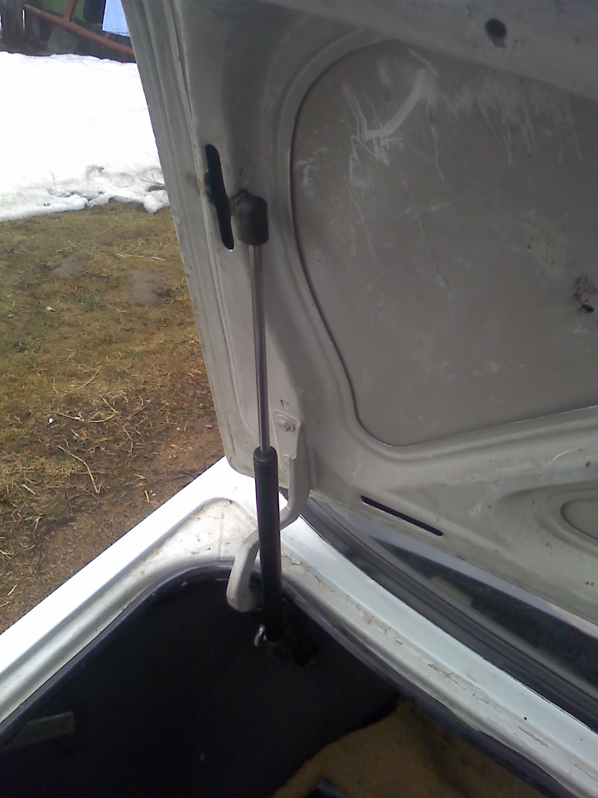

Позно нашёл тему,зря ипался сегодня 4 часа.Кароч приволок б/у от москвича 2141.Крепление сделал на саму крышку.Поставил цилиндром вниз,штоком вверх.При закрытии торсион принимал горизонтальное положение.Хватило на 2 закрытия и издох торсион.Вот туплю,где прокололся?Значит он гидравлический и издох от неправильной установки или что б/у от старости умер.Ща в принципе пофиг,посмотрел как делали.Померте плиз длинну цилиндра восьмёрышного торсиона,мот на мое крепление станет,мне лишь бы на голову не ронялся,ить подозреваю,что на моём креплении сам не откроется,рукой помогать надо буть.Иль переделаю нах.....

тоже на крышке багажника стоял?Да и в том то и дело,что сомнения гложат,здесь читал гидравлическим установка в определённом положении надо,мот надо цилиндром вверх было ставить,ведь цискал до установки неоднократно и норм рабочий был,а тут издох за несколько закрытий и жидкость пахучая на нём.А так стоял почти как в космиче,только вертикаль поболе.Вот думаю бабки кину и новые запорю,ну млин обидно же будет.Пока работал нормальненько так было и один держал.Ну завтра,если не выплутает фото кину,хоть нажививши и померею...

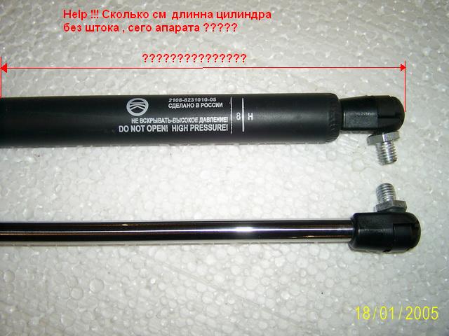

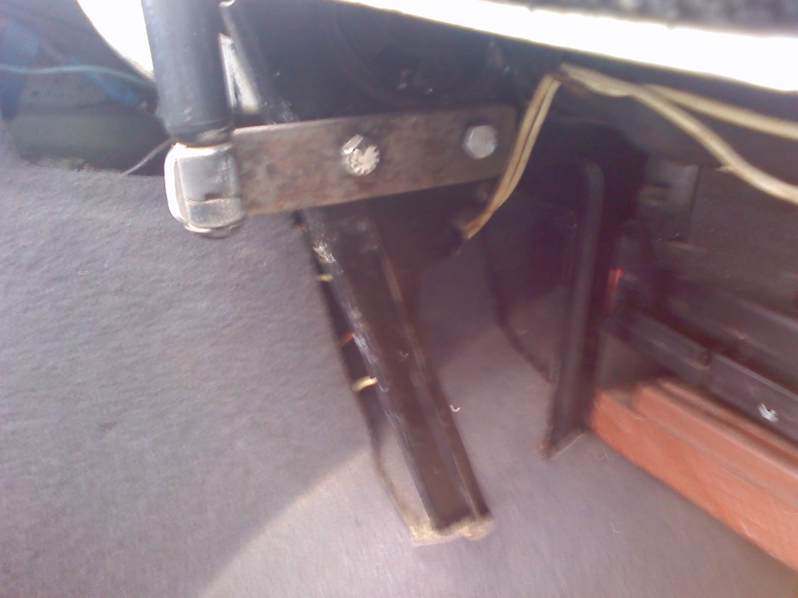

Так вот выглядело.Длинна сего торсиона 28 см (длинна цилиндра с болтом крепления,без толкающего штока)
блин по хитрому ты их втулил,при закрытоб багажнике не поднимает крышку багажника?зазоры такиеже?
Я один цилиндр тупил в качестве эксперимента и обучения.Он же горизонтальное положение принимает при закрытой крышке,получается тип назад давит,а не вверх.И крышка сама не будет подниматся,вот кода поможешь ей.И зазоры такие же остались.У меня сам замок,когда уже крышку захлопнешь,чють смещает в право.Поковырятся надо просто.Думаю и два цилиндра ни чё там не сместят.

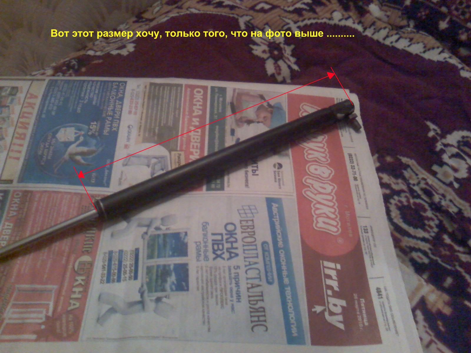

skilful, в смысле без штока? мерь так уж по крепежу. или чего ты хочешь?
По крепежу мне пох,там меньше-больше можно.

Не ленитесь на досуге приложите линейку.Или как на фото от растояние стрелкой показано.Или полностью выдвинутого уже.Там я сам выщитаю.Ну мне до рынка 40 км просто,всё в голове не удержишь.......
