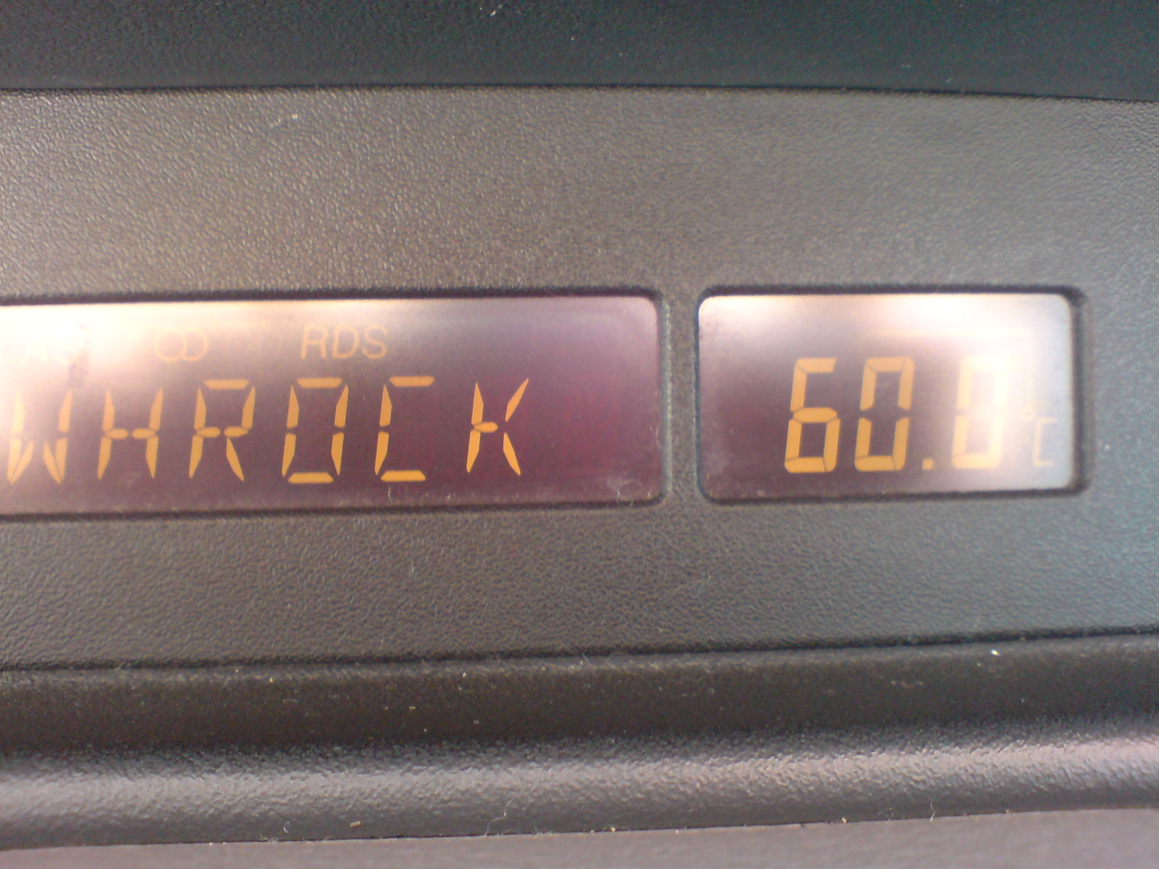

Отправлено 16 Апрель 2009 - 17:34
Заказал я оригинальный дисплей, и пока жду доставку, старый неожиданно стал показывать температуру aq.gif flag.gif
[attachmentid=31720]
Впрочем не надолго.
