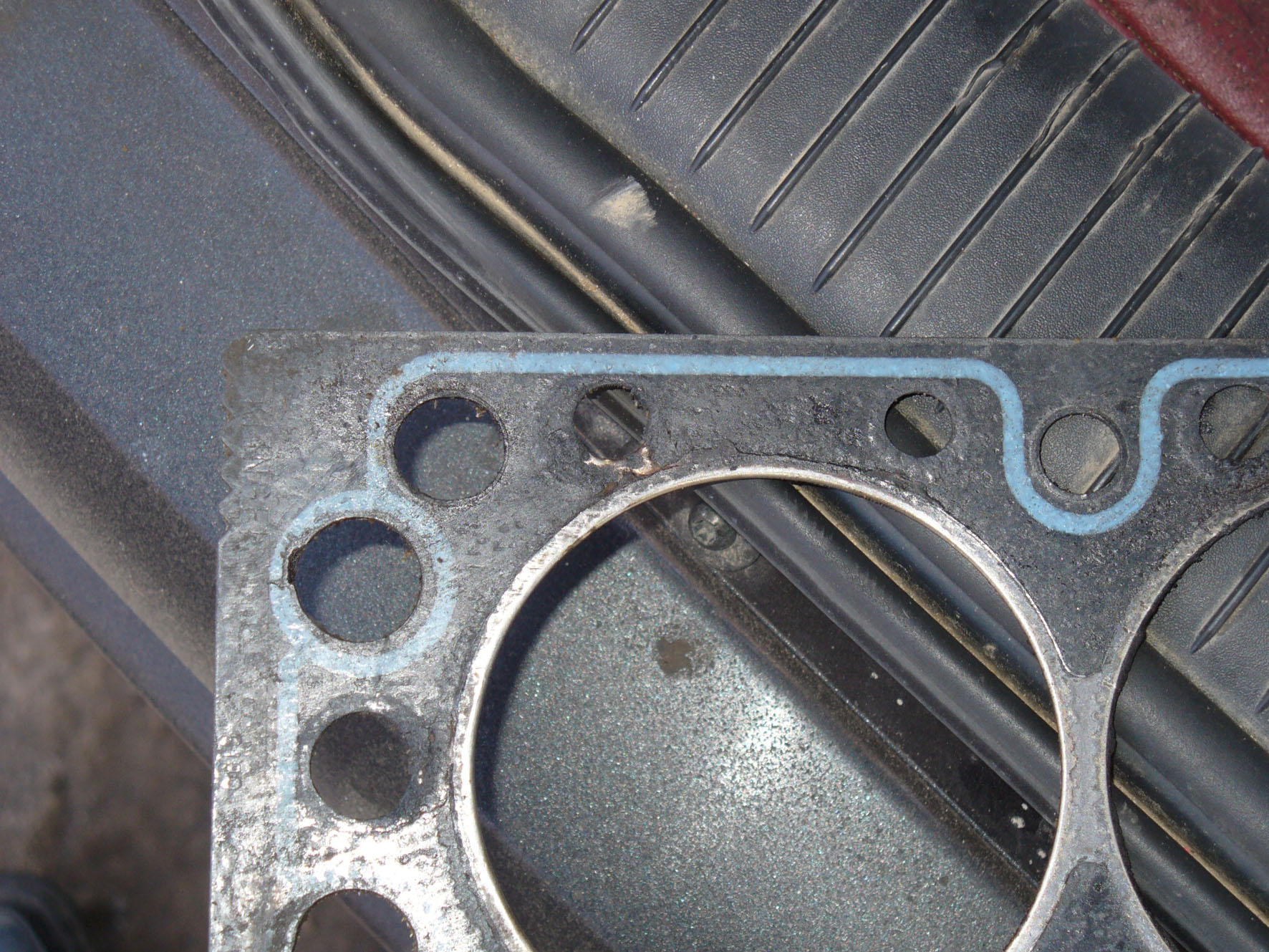

Сегодня заменил, работа + запчасти = 10000р. Вот "результат"
[attachmentid=69059]
Заметил вот что: при перегазовке перестало "булькать".
Ближайшие дни буду наблюдать.

#24 boban
boban
  • Cообщений: 91
  • Автомобиль: Astra H Z18XER 2010
Отправлено 23 Март 2011 - 22:24
А что это за прокладка такая ГБЦ?
Какой у нее каталожный номер?
Спасибо
#25 sd007z
sd007z
  • Cообщений: 518
  • Город:г.Вологда
  • Автомобиль: Opel Astra G 2000 x14xe MT
Отправлено 24 Март 2011 - 08:00
Спасибо
56 07 410
На каждый мотор своя, на ваш так точно не подойдёт.
заказывал эту 61-31985-10
Сообщение отредактировал sd007z: 24 Март 2011 - 08:17

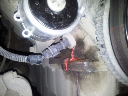

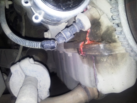

Отправлено 25 Август 2014 - 22:07
Доброго времени суток, подскажите что может быть причиной вот такой (см. фото) течи охлаждающей жидкости, что делать куда лезть, что менять.

sherhan99, Помпу поменяй,потелка детка Изображение
#40 sherhan99
sherhan99
  • Cообщений: 140
  • Автомобиль: Opel Astra G sedan 2001 Z16XE
Отправлено 11 Сентябрь 2014 - 18:43
Уже поменял)))
