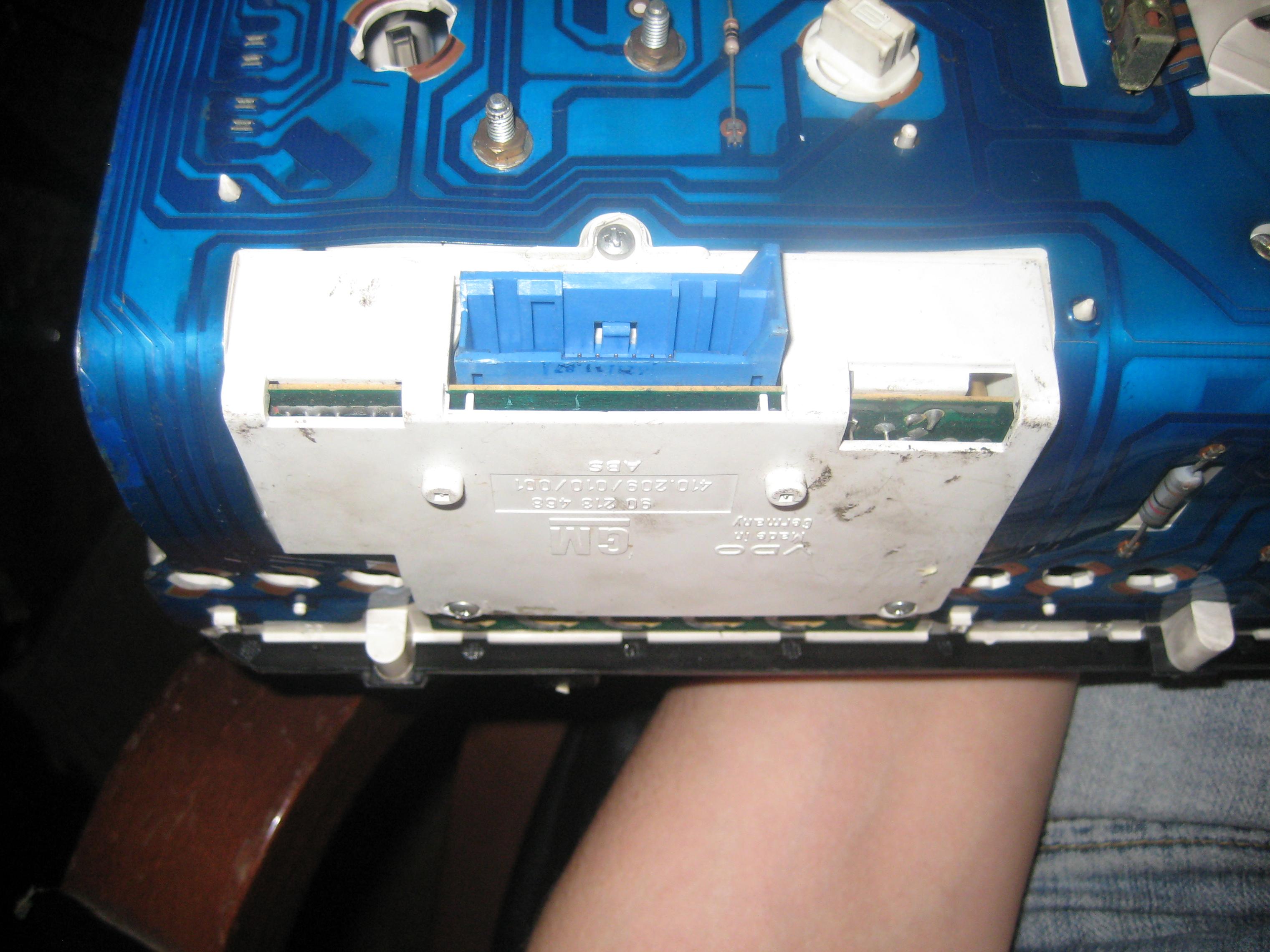

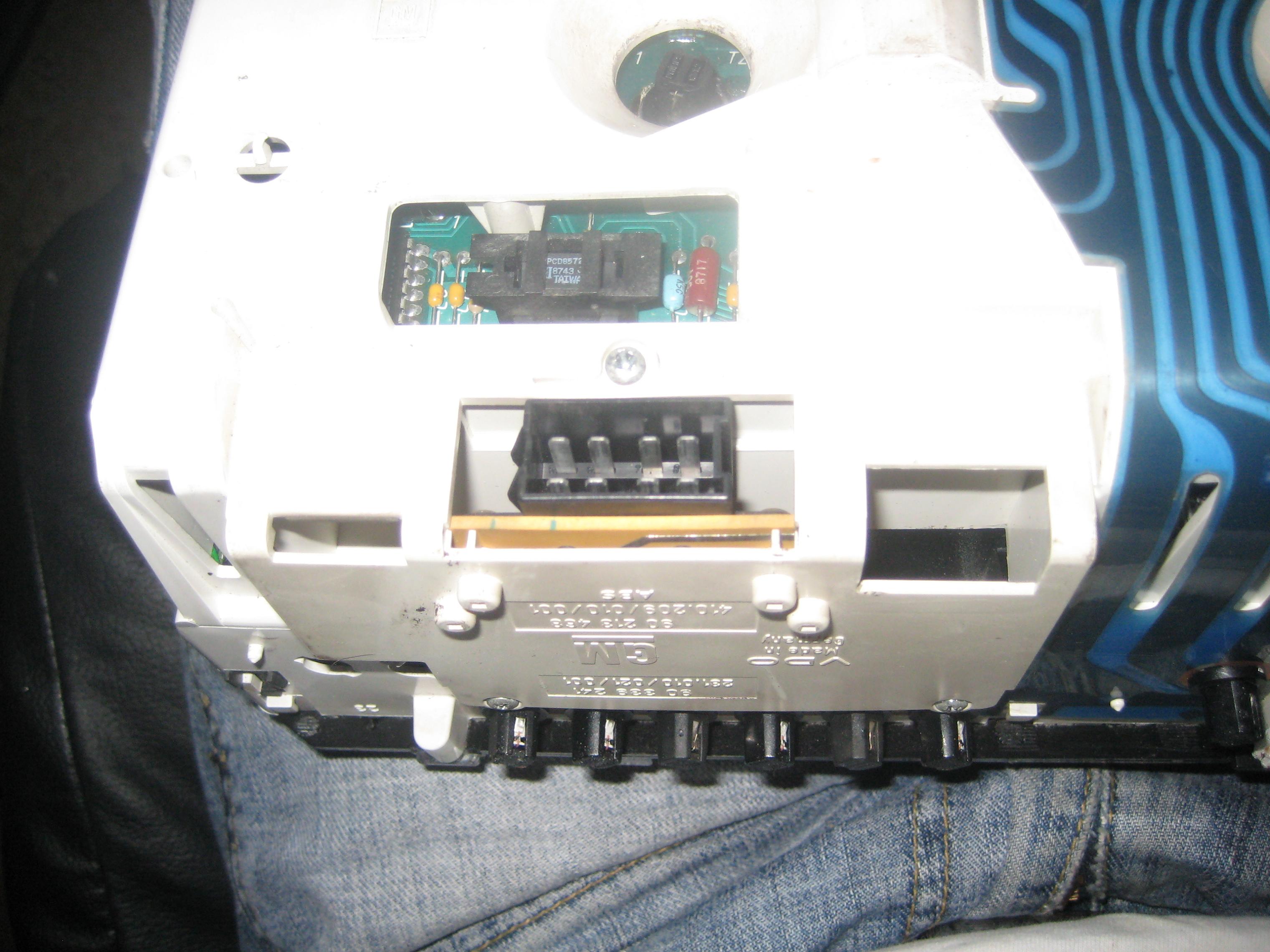

#39 Randall
Randall
  • Cообщений: 1 116
  • Город:Москва ЗАО
  • Автомобиль: Senator B 91г. ручка
Отправлено 28 Март 2009 - 23:23
Цитата(Randall @ 28.3.2009, 22:46) Просмотр сообщения
это я решил,дал на этот провод плюс,теперь вечный драйв!!
2 разных чек контроля,у меня на анлоговой стоял который черный,а на лсд был синий!!!
пришлось перебросить!!!и кстати чем они отличаются?
Сообщение отредактировал Randall: 29 Март 2009 - 00:19
#40 Илюха7
Илюха7
  • Cообщений: 1 119
  • Город:г. Новочеркасск Рост. обл.
  • Автомобиль: Astra H GTC Z16XEP
Отправлено 28 Март 2009 - 23:27
Добрый вечер всем!Randall-как впечатления от новой приборки?Фотки прилагаются?А вот у меня такой вопрос,на аналоговой приборке есть лампочка чек на дорестайлинговой все так-же,а на рестайлинговой вместо чека-F,Randall а как тогда ошибки увидеть,если ты ее постоянно подключил или я не так все понял?
