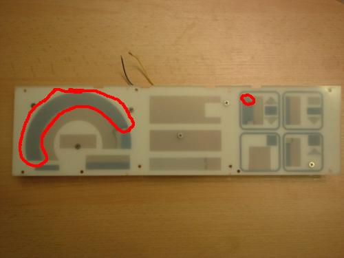

тут я начал спиртом чистить пластмкасску и случайно стер слой сининький,который на фото обведён красным!нет ли в этом ничего страшного?на вид вроде ничего нету!

Водой такие вещи надо протирать,спиртом можешь много чего испортить.Если эта панель из пластика то тебе еще повезло,некоторые прозрачные пластики от спирта сразу становятся мутными.Я не знаком с устройством такой приборки,поэтому только могу предположить что ты стер светофильтор и при сборке и подключение в этих местах могут быть яркие пятна отличающегося цвета,но это надо сперва проверить,может все обойдется,а вариант ремонта этой вещи-удоление оставшейся голубой краски в этом секторе и приклеивание(если это возможно) по краям пластинки,вырезанной из прозрачного полимера такого-же голубого цвета,например оберточный целофан от цветов иногда попадается такого цвета,ну в общем придется поискать.
так и есть,в этом месте чуток светлее чем надо,думаю,мож всю стереть????пускай всё в один тон будет

Ну это сам смотри,если тебя такой цвет устроит то можно,только осторожней со спиртом!!!Я понял что ты стер,так и есть, это смягчающий светофильтор,во всех подобных конструкциях такой есть,может быть краска как у тебя,полимерная пластинка,переднее стекло с затемнением,обрати внимание например на видик,муз центор,панельку от магнитолы-ихнее переднее стеклышко имеет затемнение.А можешь сделать как я предложил,кстати с цветами и оттенками пластинки можно поэксперементировать и подобрать наиболее понравившийся оттенок и яркость свечения.

кстати там где я стёр это где надпись 2(тыс. оборотов) в том месте светиться светлее,думаю,мож всё дотереть??!!

как говорил мой друг, который щас служит, "пусть безобразно, зато единообразно" smile.gif
