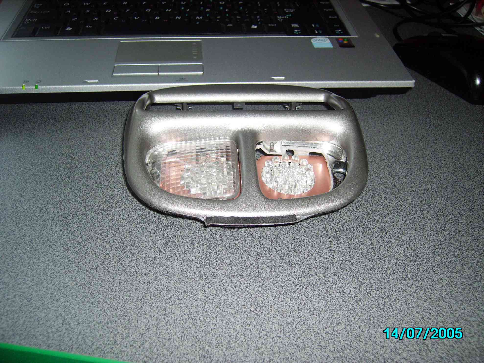

На четырёх фотографиях показана плата со светодиодными лампами панели управления климатом и вентилятором печки.
На этой фотографии показаны места для светодиодов в панели переключателей аварийки и др. переключателей. На второй показана яркость их свечения. Всего 4 светодиода.

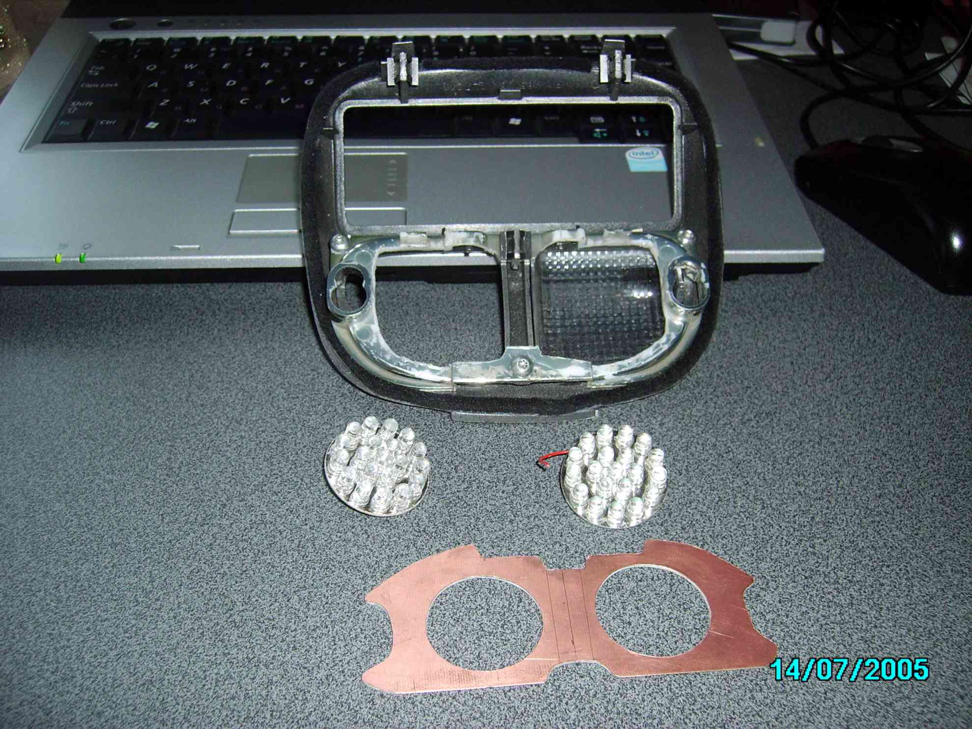

Тепловая отдача светодиодов мощностью до 3 ватт практически равна нулю. Просто не помню , какие я ставил. Когда вскроешь , то увидишь размер лампочек с нитью накала . Вот такие по размеру и покупай светодиоды . У них пучок рассеивания света не более 100 градусов , а то и меньше. Поэтому рассеянность потока света светодиодов для панели приборов управления достаточна. bf.gif bf.gif bf.gif

В магазинах в большинстве своём продаются дешевые китайские светодиоды. Объяснять принцип работы и для чего нужно сопротивление ( далее R ) нет надобности.
Если считать , что в бортовой сети авто 12 вольт , а светодиод 3 вольта ( ток 10-20 ma) или для расчётов по формуле -0,01 - 0,02 .Тогда считают так: 12 v = ( 12 - 3 ) : 0,01 = 900 ом.
12 v = ( 12 - 3 ) : 0,02 = 450 ом.
Получается , что для одной трёхвольтовой лампы нужно R = 450 - 900 ом. Мощность R = 0,25 - 0,5 Вт.
Но некоторые считаю напряжение бортовой сети 14,7 вольт. Тогда вставте это значение в формулу и пересчитайте. При параллельном соединении светодиодов увеличивается только мощность R.

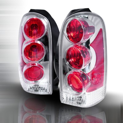

Привет всем! Есть Синтра и на Закарпатье (Украина) . У меня вопрос: кто-то пробывал поставить задние фары с шевролет-вентура?
Они идентичны с Опель Синтра , но........ цвет свечения задних фонарей не подходит для России по ТУ. Исключение составляют автомобили произведённые в США для Американского континента. Это что касается нашей Синтры и её "клонов".

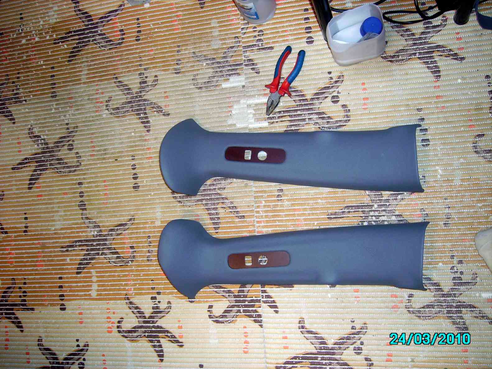

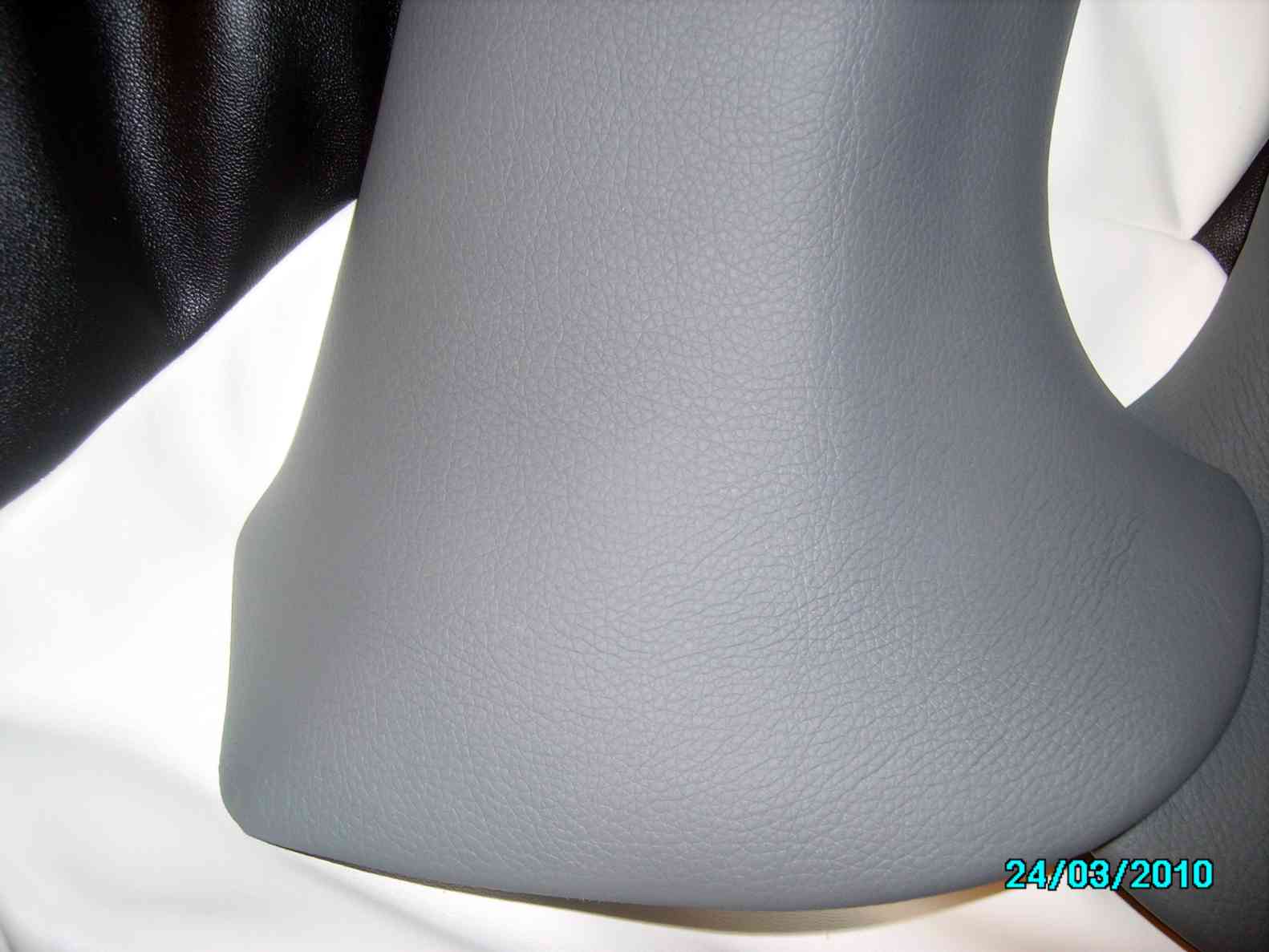

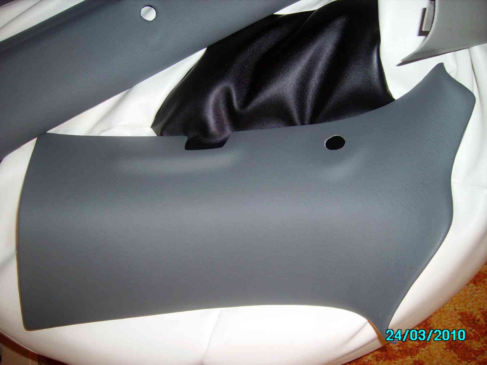

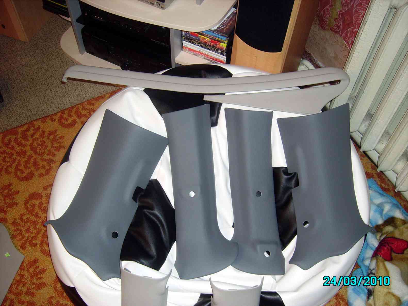

вообще с оптикой для синтры проблема. я смог найти только то что у всех стоит.

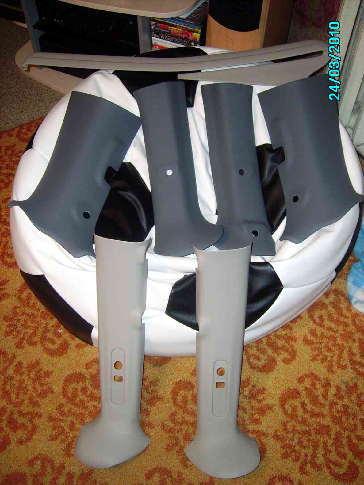

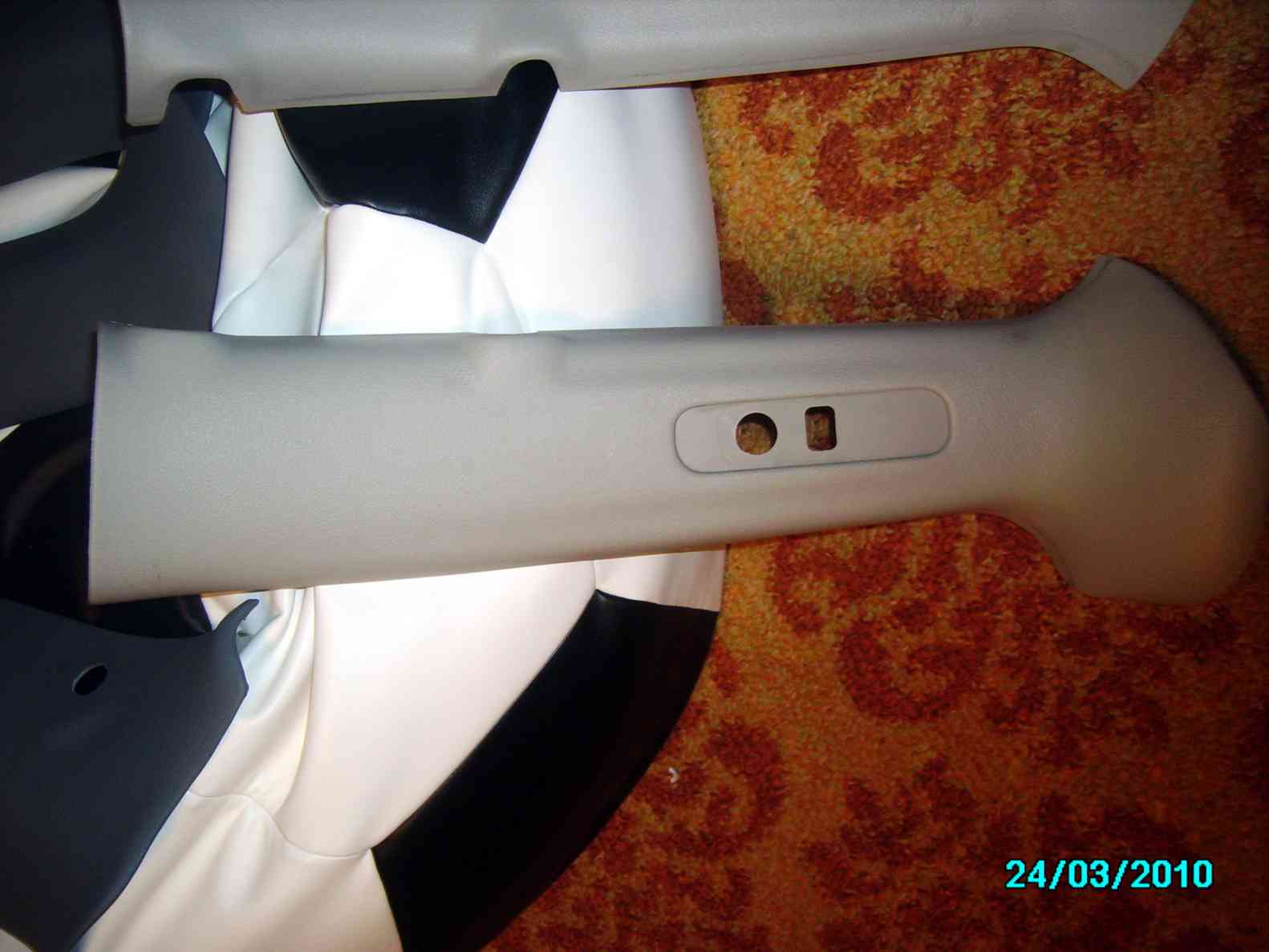

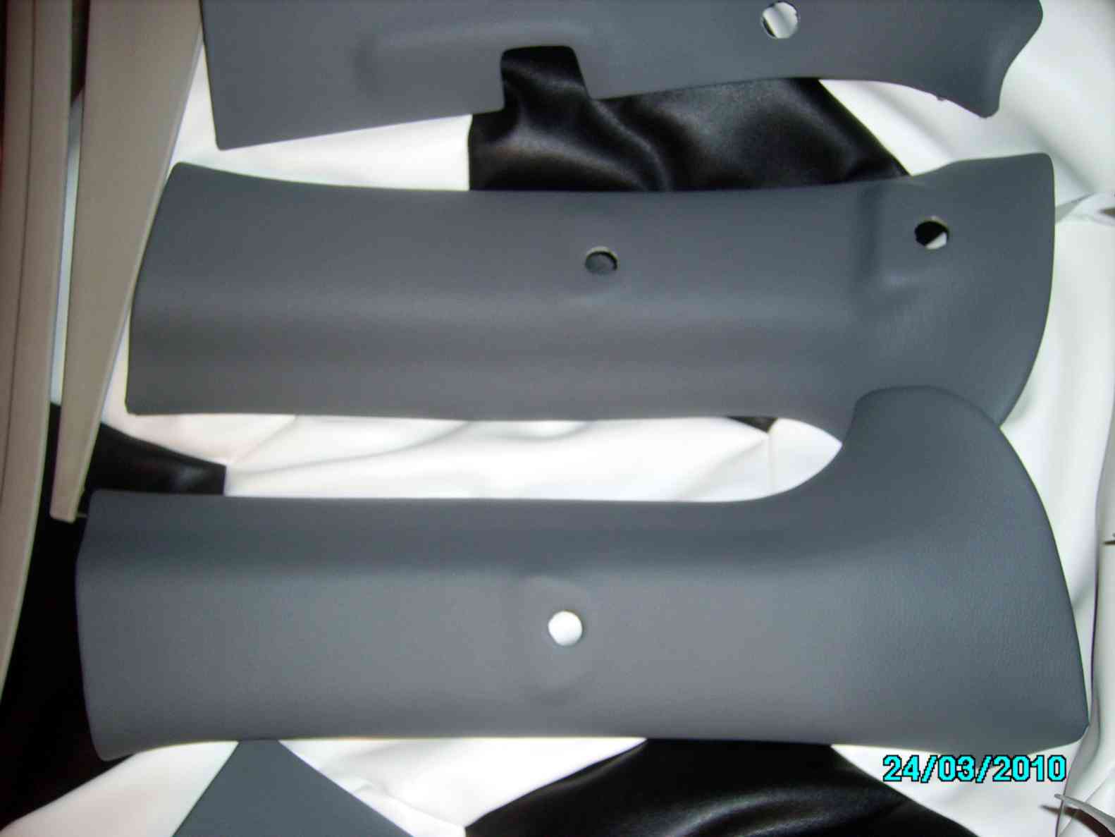

было 2 часа свободного времени 300гр клея кожзам качественный.кисточка и желание наконец то поскорее все добить.и вот подпотолочные накладки на стойки готовы.на 6 фото поближе фотал чтоб фактура видна была.
немного пришлось помучаться с последним фото...коричниевые вставки это оракал.вроде ничего сочетание.

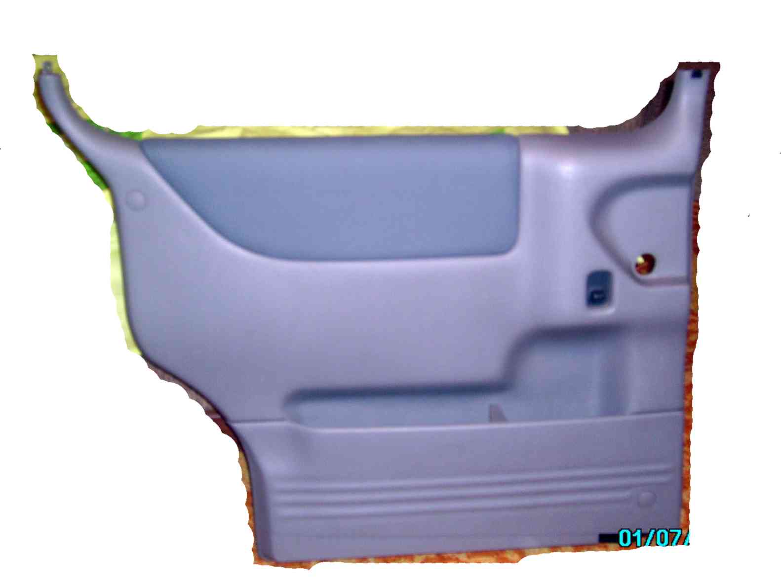

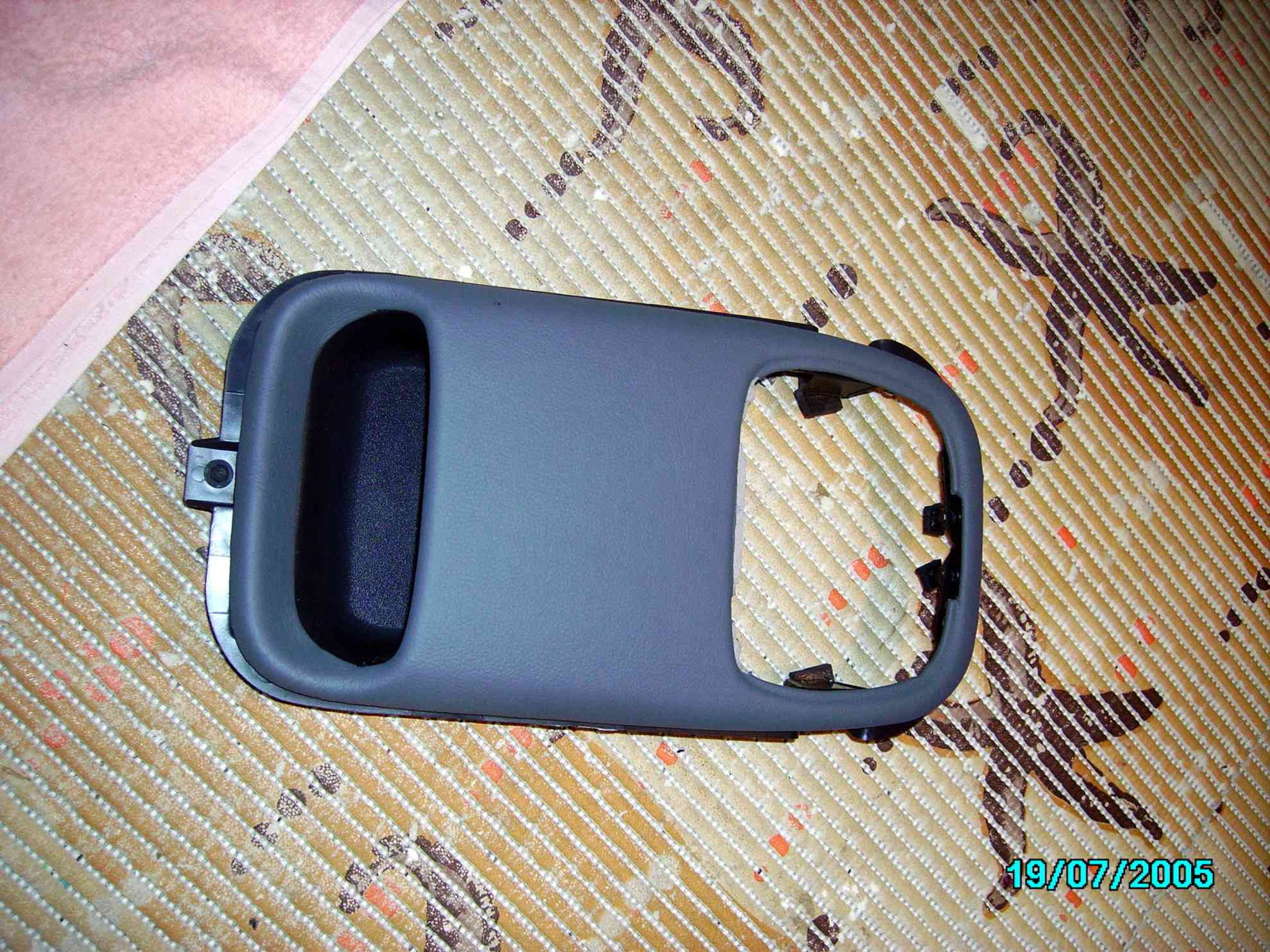

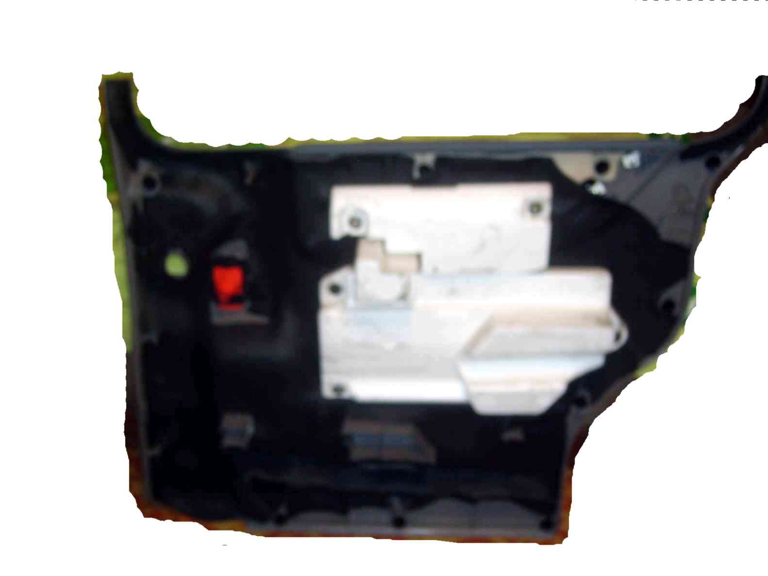

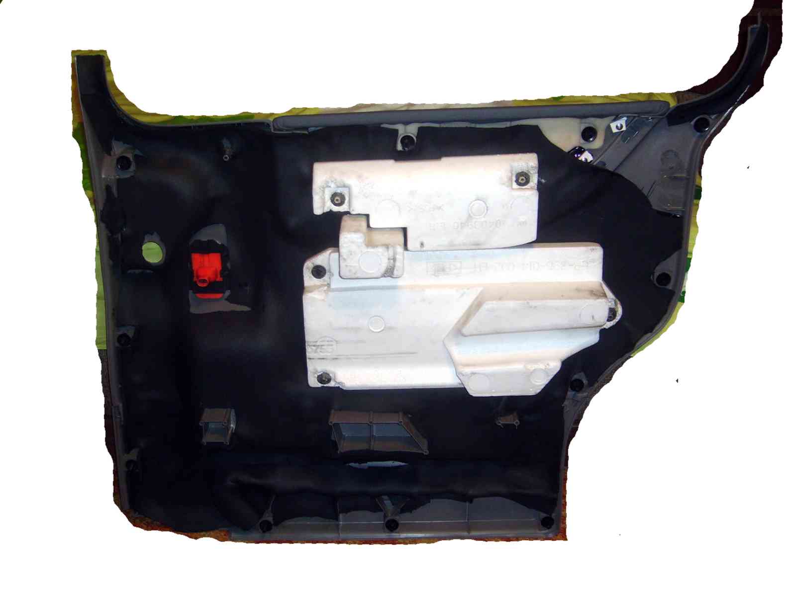

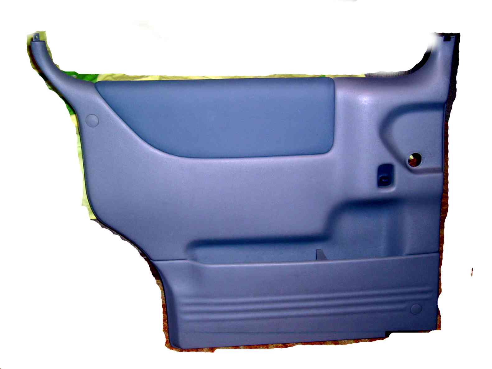

двери пасажиров на подходе. перетянул кусочек и внутри карточки обесшумил вспененым каучуком.так же будет внутрь двери наклеена битумная виброизоляция чуть позже выложу фото.

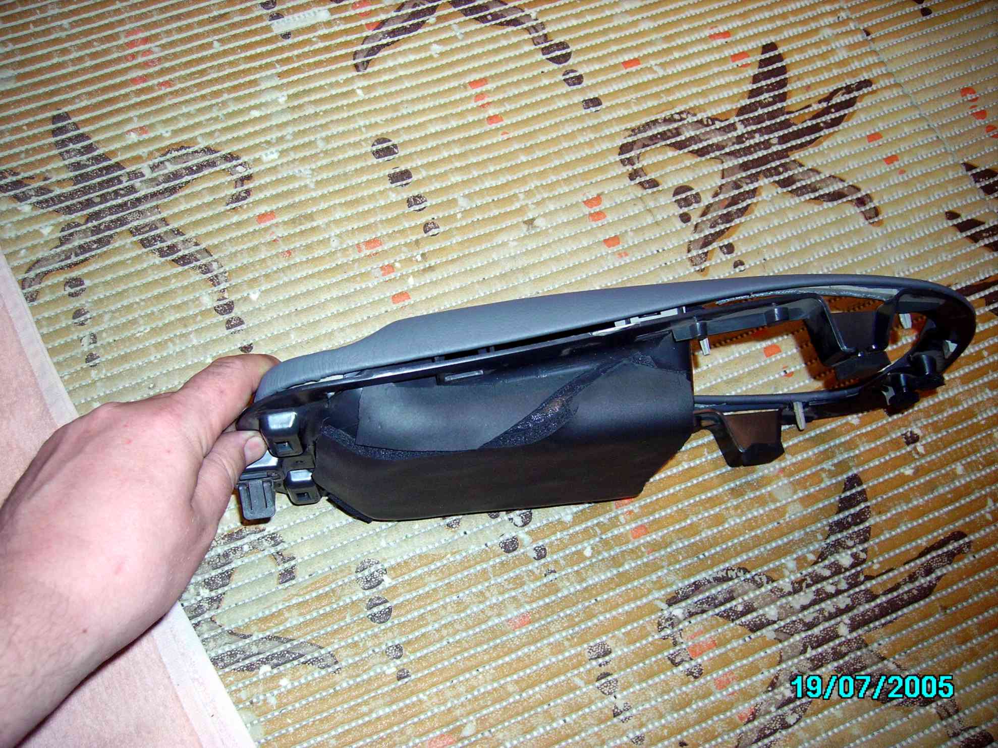

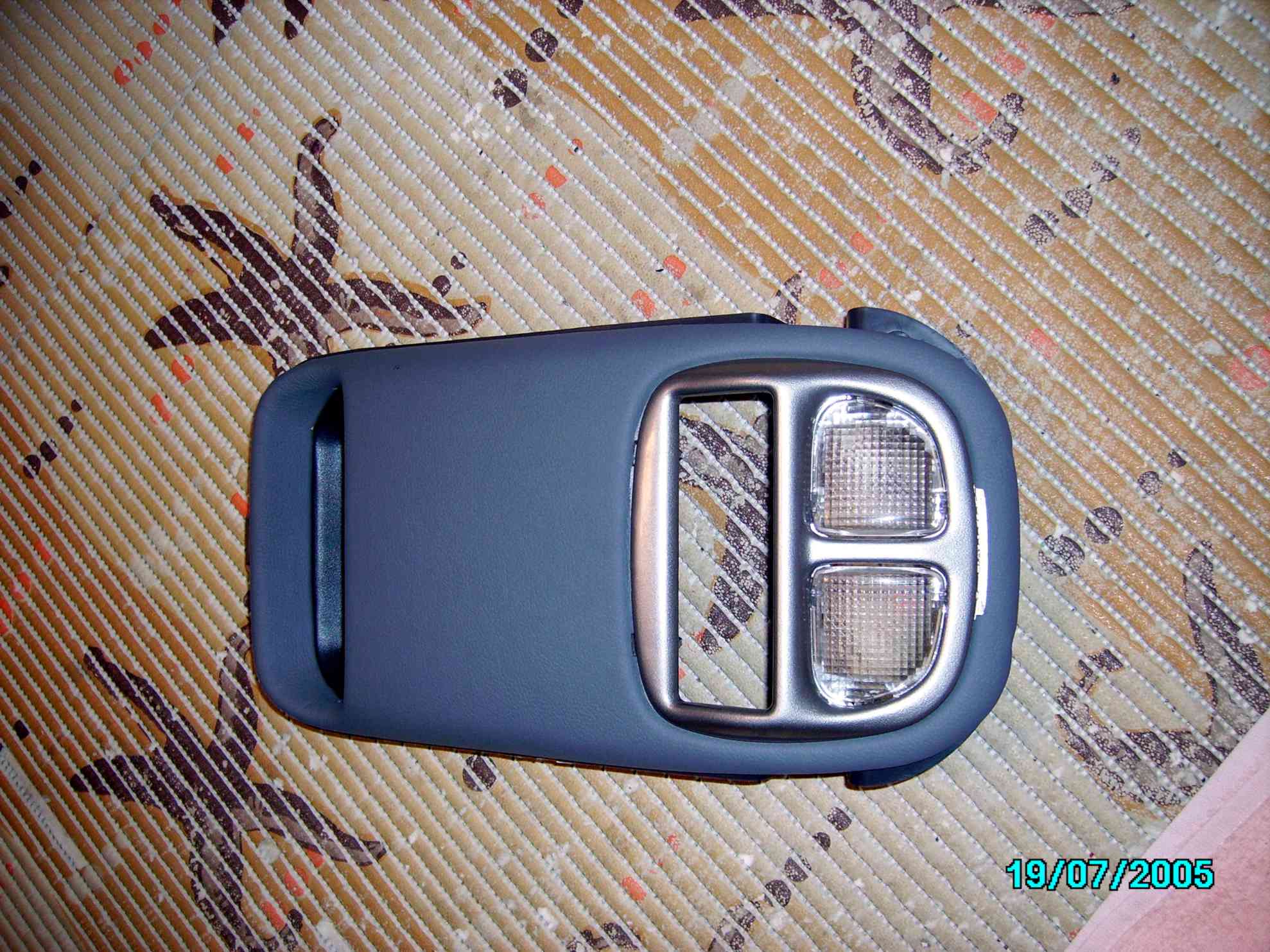

продолжаю перетяжку.лень очень лень но нужно добить да гетинакс был оклеен пленкой серебро зеркало.светит отлично .на ощуп потолочный карман приятен и не так скрипит теперь.дополнительно обесшумил вспененым каучуком чтоб о крышу непоскрипывало.
Цитата(pulsar170273 @ 3.4.2010, 17:33) Просмотр сообщения
а че ты ее снял?
есть вопрос как затонировать "стекло"приборки. пленкой не получается поскольку оно не ровное а с прогибом и возникают морщины.,пробовал трижды. а лаком боюсь испортить возможно не получится равномерно. !!!!!!!!!!!!!!!!!!!!!!!!!!!!!!!!!!!!
