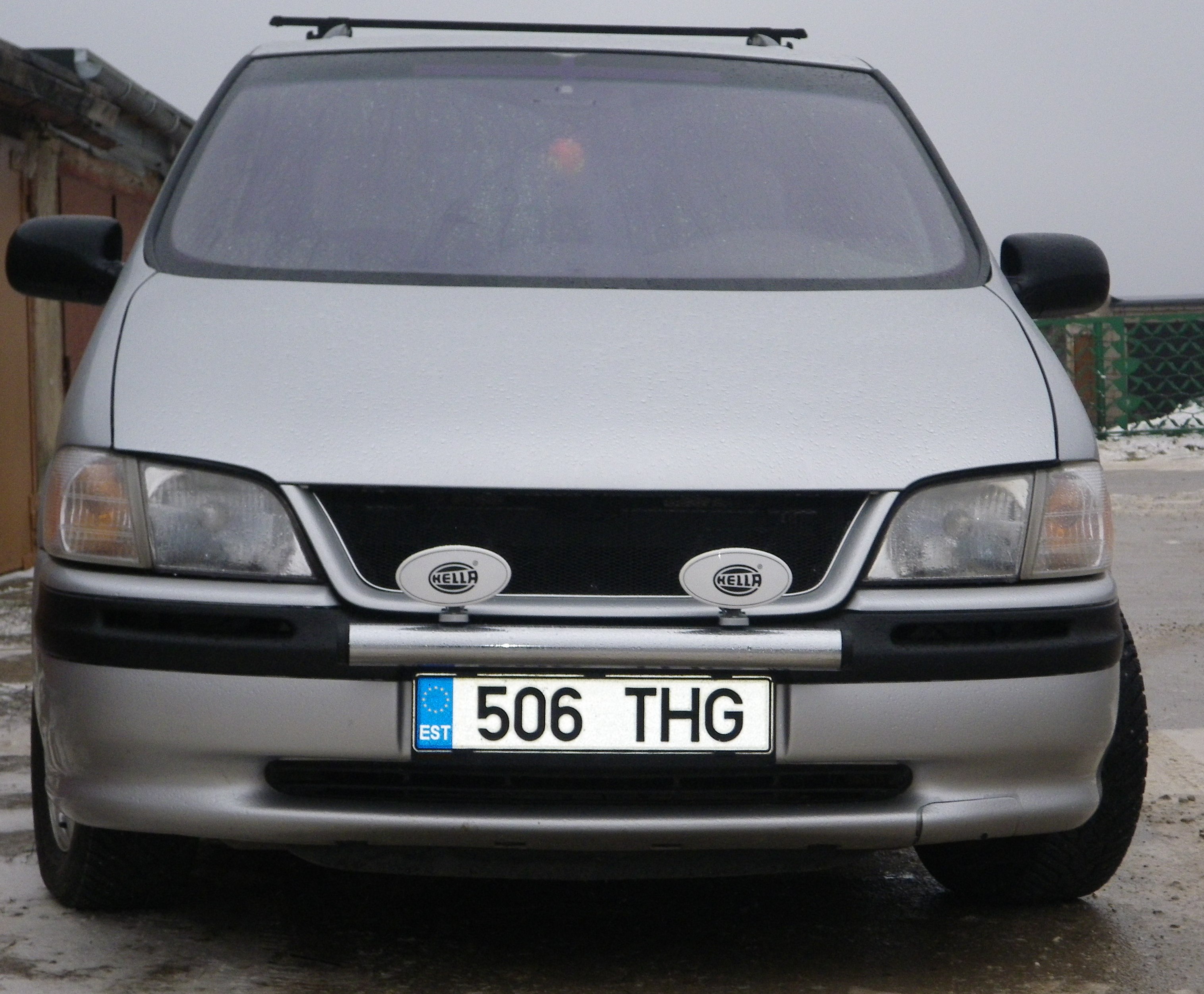

Вот, установил ПТФки на подставку. Подставка изготовлена и установлена самостоятельно. Фары Hella Comet 100. http://pood.automaai...?productID=3368
Вот как мне кажется соотношение +/- с установкой ff50 в бампер, как у меня получилось.
Общий свет: у ff50 в теории получше: http://www.allhella....categoryID=2202 Но по практике, думаю это зависит больше от того, на сколько качественнее сделана регулировка.
Забрызгиваемость фары: самое главное преимущество установки на кронштейнах, по сравнению "в бампер".
Наличие чехольчика на фаре: хороший плюс для ff100. К сожалению у ff50 и ff75 чехольчиков нет sad.gif
А очень не помешали бы для долговечности фары, так как пользоваться ими часто нет необходимости если езда проходит в основном в городе.
Эстетика: это из серии "на вкус и цвет" smile.gif Именно из-за нее я и стал ставить в бампер. Хромтруба интересна, но инородна несколько. Хотя.. если добавить хромированные трубы-пороги машине, а потом снять рейлинги и отдать в хромирование и еще чего-то вмеру добавить... это может быть интетересненький "хромамериканизм" smile.gif
И есть еще одна бяка, на первый взгляд. Легкое касание препятствия такой "кенгой" чревато пробоем радиатора, поэтому стоит, как минимум, загнуть пластины сразу же после крепления к корпусу (сразу за деталью 2)

Прошло некоторое время, после которого можно выводы о езде с противотуманками. Перед установкой думал, а не выкидываю ли деньги на ветер. Первое впечатление от света - ВАУ!. Установка на уровне головного света даёт дополнительную освещённость именно зоны ближнего света. Отлично освещается обочина, со штатным светом её практически не видно. А также залог хорошего света ПТФ- правильная регулировка. Возможность выключения при достаточном освещении. Вобщем остался доволен.
Фото 1: ближний свет http://s018.radikal....28230482a26.jpg
Фото 2: только ПТФ http://s018.radikal....da0aa84b506.jpg
Фото 3: ближний+ПТФ http://s018.radikal....6e4287a858e.jpg
П.С. расстояние до ворот 12 метров.

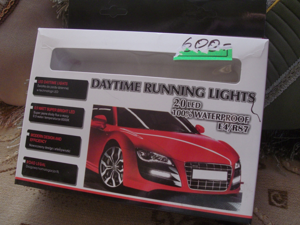

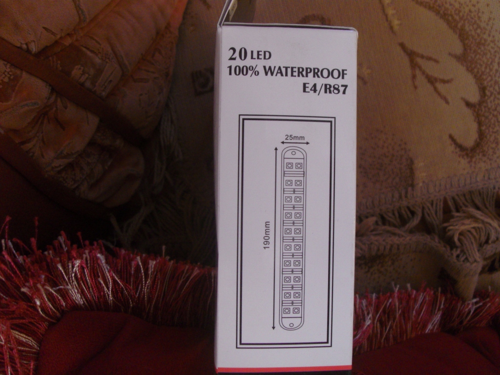

Цитата(Низитя @ 27.1.2012, 11:16) Просмотр сообщения
Симпатичненько так получилось. ДХО автоматически включаются или с габаритами вместе? Марка, цена, сертификат "Е". Сам ставил или в сервисе?
Ставил сам, там и крепления есть в комлекте . Бампер не снимал, вырезал доп. крепления из подвесов для гипсокартона.Паял соединение к габаритам.Не знаю какие сертификаты "Е" могут быть у Китая....Вот фоты:
