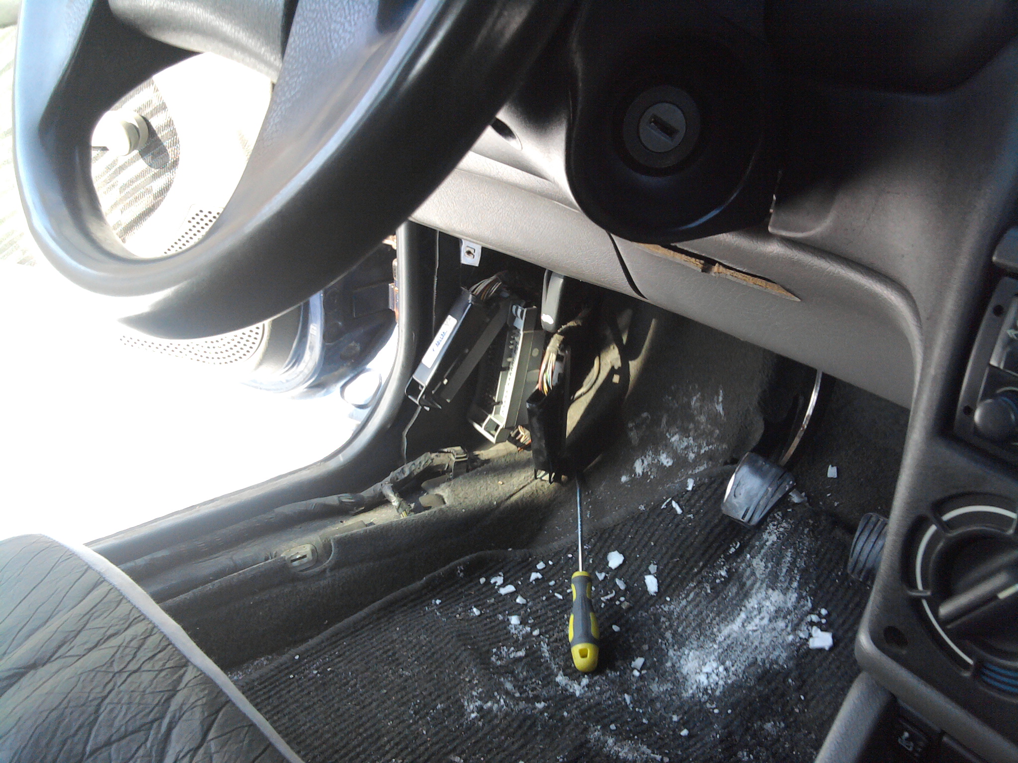

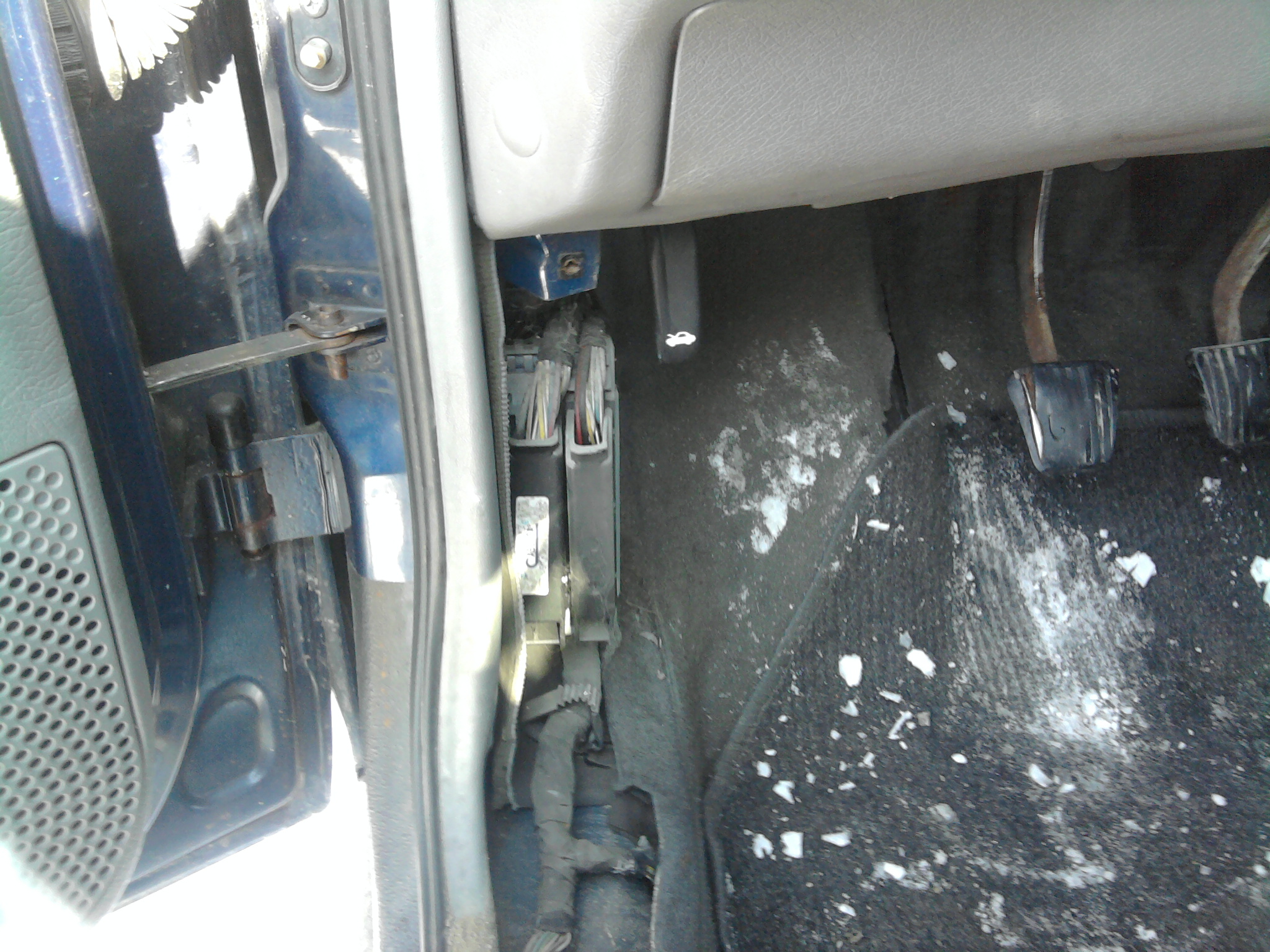

У меня к сожалению не получилось на выходных добраться до этого разъема, постараюсь на этих выходных.
