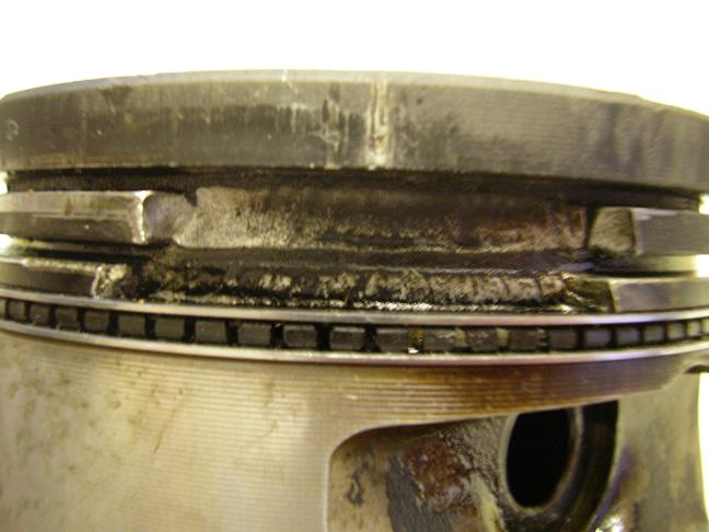

завтра попробую у них найти поршень на C16NZ, мой немного поломался[attachmentid=56146]

мотор стал задыхаться и троить, снял шланг картерных газов с "кастрюли"(у меня карб нивовский стоит, умельцы вместо моновпрыска прикрутили aq.gif , убил бы за это) из него дым валит, из глушителя тоже дымило, но не так сильно. Померял компрессию, результат 11-12-3-11, вот так и вычислил.

НЕ заметил от чего он так? детонирует после того как заглушишь?

Вы имеете ввиду калильное зажигание? Нет, его не было, а вот детонация или как у нас её называют "пальцы звенят" от слишком раннего зажигания была, трамблёр тоже не родной стоит, от восьмёрки прикручен и если ставить зажигание позднее, чтоб не было звона, машина совсем не едет, очень тупая становится.

подобная хрень бывает ещё от бедной смеси.
в смысле поломка перемычек

согласен, это тоже одна из причин "звона пальцев" Смесь действительна была бедная когда я купил машину, поставил чуть побольше жиклёры в первую камеру карба, вроде бы лучше стало.
Вобщем купил вчера поршень с шатуном и кольцами за 900 руб в Лянгасах, в карате за него попросили 1600 руб и ждать 7-10 дней ai.gif Кольца поставил новые, хотя можно было и эти оставить, они практически не изношенные были. Состояние цилиндров для 21-летнего двигателя на отлично, поршни стандарт, зазор в замке колец не превышает 0,5мм. Собрал, завёл, работает ar.gif
