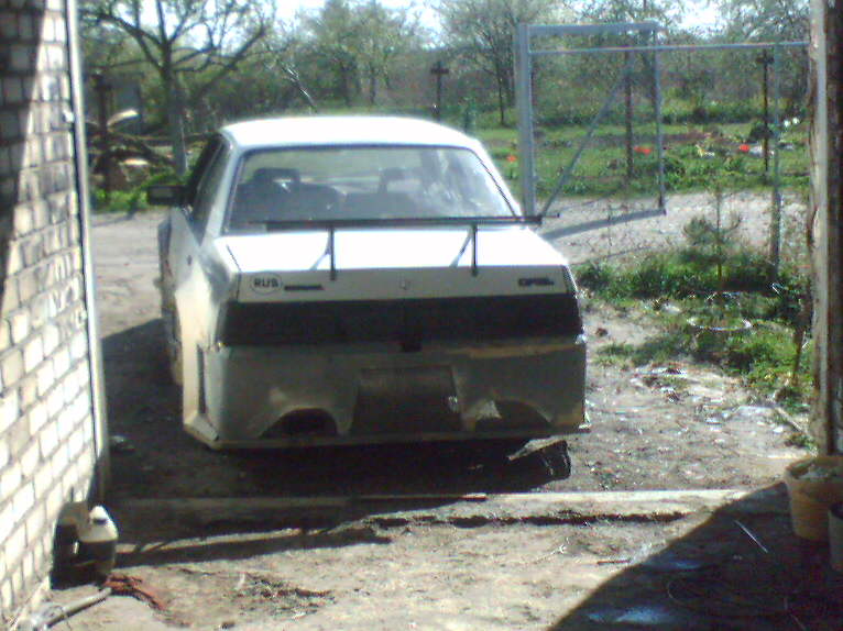

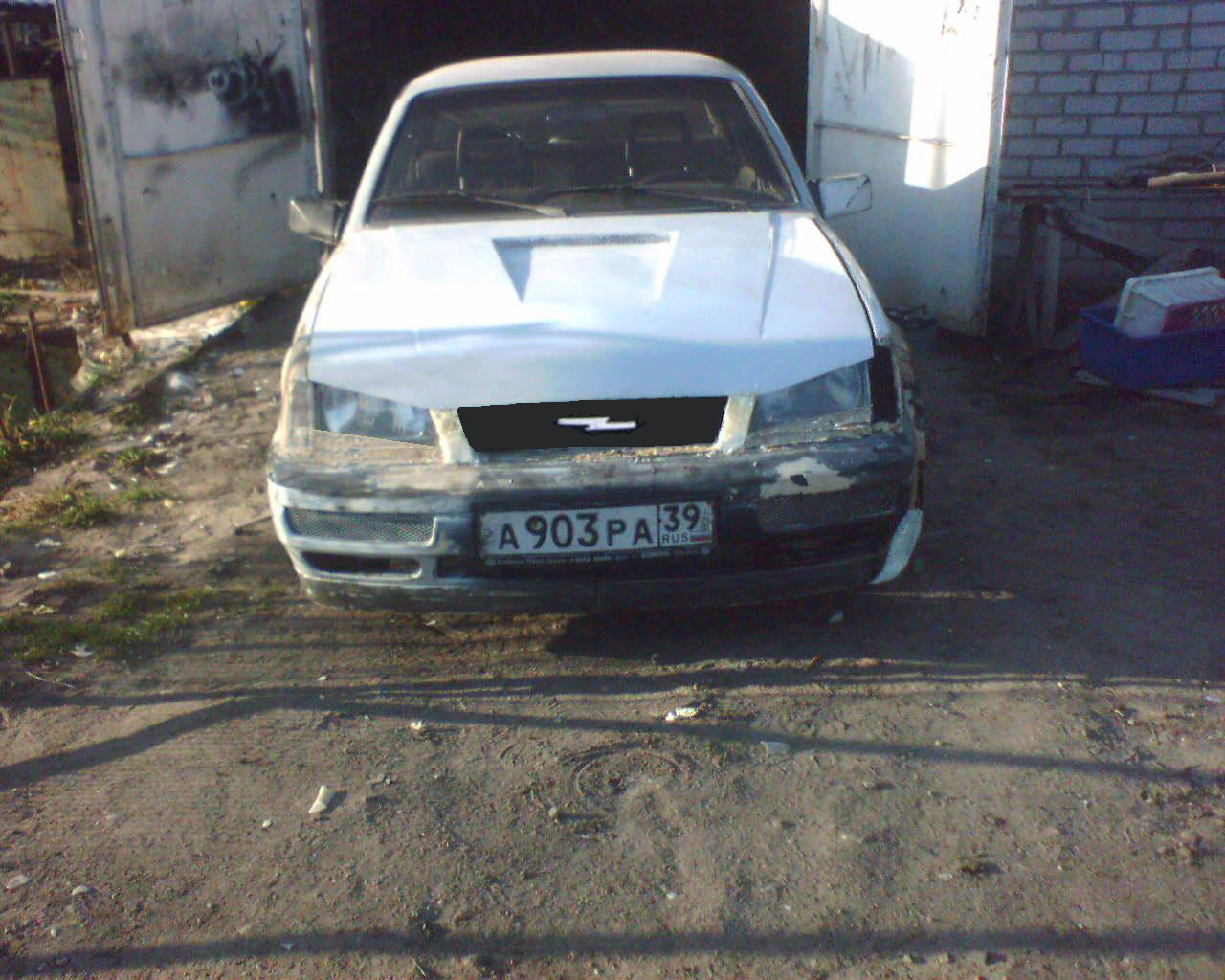

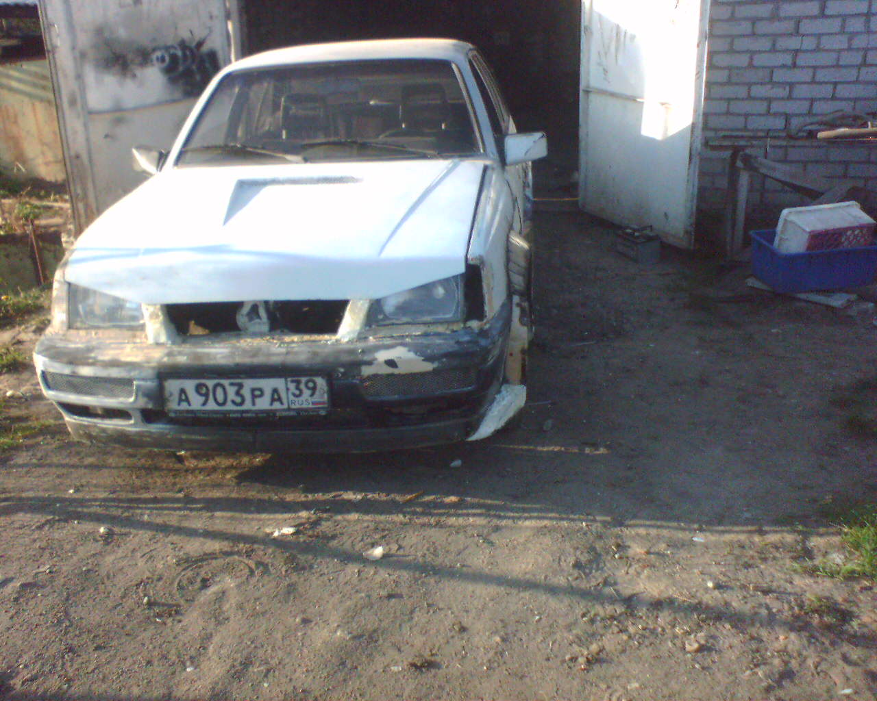

#49 Саня 1,8E
Саня 1,8E
  • Cообщений: 83
  • Автомобиль: opel омегатель, 1991, c20ne
Отправлено 28 Апрель 2009 - 20:58
Вот блин всю неделю убил
[attachmentid=32590][attachmentid=32591][attachmentid=32592]

#50 XXXYork
XXXYork
  • Cообщений: 272
  • Город:г.Луганск, Украина
  • Автомобиль: Opel Vectra 2004 1.9 CDTI
Отправлено 28 Апрель 2009 - 23:11
Помойму ты не неделю, а машину убил! Задумка конечно в принципе неплохая, но ты б покрасил бы что ли сначала, а потом уже б и фотки выкладывал...

#53 rhs
rhs
  • Cообщений: 5 802

#54 Ангел_Тьмы
Ангел_Тьмы
  • Cообщений: 138
  • Город:Казахстан Костанай
  • Автомобиль: Opel Ascona 1,3S хэтчбэк 1982г
Отправлено 29 Апрель 2009 - 15:48
forever.gif Морда конеш шик) сам такую делать буду а вот насчёт задницы) даж с моей больной фэнтази я б не дотукалси) хотя о вкусах не спорят но я бы посоветовал сделать под стать мордочке а не то что есть сейчас rolleyes.gif

#55 rhs
rhs
  • Cообщений: 5 802
  • Город:СПб, Купчино
Отправлено 29 Апрель 2009 - 16:00
на задницу бы еще какихто элементов впихнуть. а то скучновато

#56 Ангел_Тьмы
Ангел_Тьмы
  • Cообщений: 138
Отправлено 29 Апрель 2009 - 16:40
каких элементов)) ведро по середине? ))) на мой взгляд координально сменить дизайн в частности среднюю часть..а края оставить.. если в середине ваще б ни чего не было и то лучше смотрелось)

#57 rhs
rhs
  • Cообщений: 5 802
Отправлено 29 Апрель 2009 - 16:51
ну если ооочень хочется. то и ведро можно.. smile.gif))
Ну не смотриццо на аське почти полностью ровный отвесный бампер. ИМХО.

#59 Саня 1,8E
Саня 1,8E
  • Cообщений: 83
Отправлено 06 Май 2009 - 16:12
Господа машина ещё не доделана, времени очень мало отпуск кончился, приходится делать по выходным,вобщем всё протикает очень медлено,на фантазию времени тоже нехватает,так что это пока изкизы,много чего надо переделать ,добавить вот, а насчёт задници ,всё будет джаз, у парнишки с работы тоже аська купе, такой же бампер ,зашпаклёван покрашен,как будто там и стоял,правда с нейоном смотрица супер и некаких ве*онов!!!

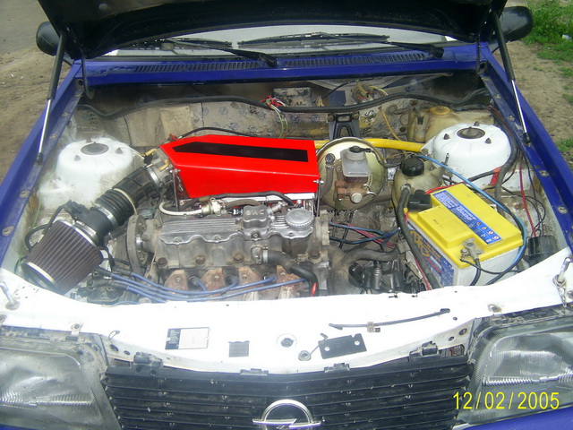

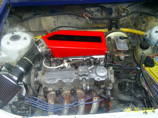

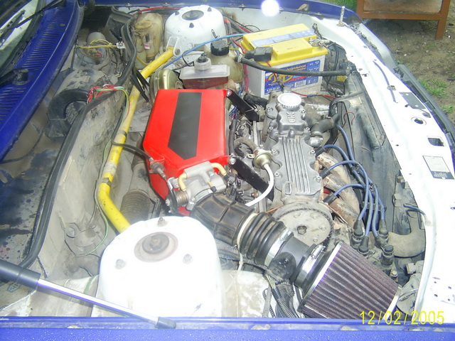

[attachmentid=33063] [attachmentid=33062]
[attachmentid=33061] [attachmentid=33064]
Объем 1,6. головка 18е (неплохая кстати головка bf.gif )Увеличены и отполированы каналы, поджаты пружинки, титановые тарелки, степень сжатия 9,8. Распредвал с c20ne (фаза чуть уже от стандарта 274 против 290, но подьем выше на 1мм, фазы хватает из-за больших каналов) впуск: ресивер на мегафонах, 54 дросель, форсунки бош 107. Выпуск: паук 4-1, прямоток на 60 мм трубе. Мозги январь 7.2 на гибридной программе (до 40% эконом, выше - не эконом, но едет rolleyes.gif ) Машинко на каждый день.
для боев есть еще одна, но она в процессе сборки.будет интересно выложу. flag.gif
