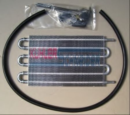

Думается ей не повредит дополнительное охлаждение, скажем не этими сомнительными трубками, а например вот таким радиатором
машине много чего не повредит. вопрос - оправдано ли тратить время и деньги на реализацию этих "улучшений".
#32 Trash
Trash
  • Cообщений: 949
  • Город:МО, Железнодорожный
Отправлено 29 Апрель 2009 - 15:29
Ведь перегрев коробке вреден, а с таким радиатором можно его не бояться. К тому же Москва, пробки, жара. К лету надо подготовится и быть во все оружие smile.gif

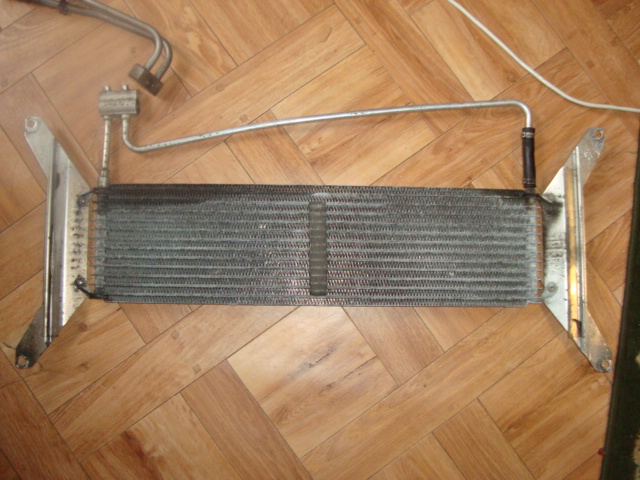

Cегодня прикупил на разборке радиатор для акпп оригинальный и он оказался с термостатом и соеденен был на прямую
А где на фотке термостат?
