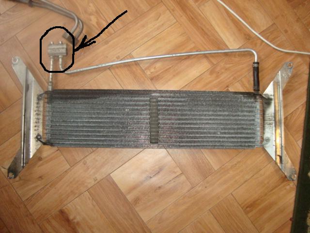

Цитата(Профессор @ 6.5.2009, 10:24) Просмотр сообщения
А где на фотке термостат?
+1 Тоже интересно...

Термостат на Людвиковом радиаторе в разъёме трубок,- зимой к примеру, масло циркулирует по малому кругу.
Самое интересное что на машине откуда этот девайс был скручен, теплообменника в основном радиаторе нет,- только описываемый девайс,
авто - Омега 2.6 после 2001 года.
вот здесь

вообщем совместными усилиями с nkrnpunk поставил сегодня такой же радиатор как на фото выше...
Установка:
снимаем защиту сверху
откручиваем 2 верхних болта ушей основного радиатора
снимаем кожух воздушного фильтра
отсоединяем патрубки АКПП на радиатор
Далее надо сделать планки удлиняющие уши доп.радиатора,для того что б он держался,хотя по-большому счету,когда его туда вставишь,он уже никуда не денется,прикручиваем планку и вставляем доп.радиатор между радиатором кондея и основным.
прикручиваем,если дырки не совпадают то можно стянуть их хамутами пластиковыми,nkrnpunk знает как они зовуться=)
Собираем все обратно.
У себя я не заглушал дырки в патрубках родных,это раз и два то что НЕ НАДО СНИМАТЬ ШТАТНЫЙ РАДИАТОР,посему процедура достаточно не сложная...к сожалению без фото ph34r.gif
РЕЗУЛЬТАТ: моя проблема с перегревом коробки и следующими из этого косяками за весь день выявлена не была,испытывал весь день в экстремальном режиме...вообщем очень доволен ar.gif
а да взял за 4500 вместе с патрубками в Жулебино,по времени впринципе часа полтора не спеша и незная че и как)
