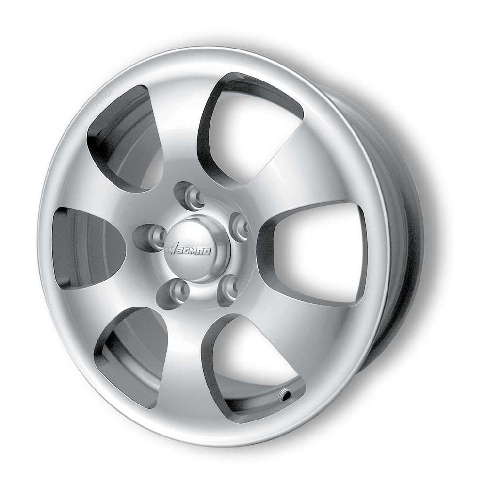

Поставлю ка я зимнюю на штатное литьё, а к лету прикуплю ВСМПО ET45.
Насколько понял, должны встать.
Потому как покупать штамповку неоригинал за 1800 - 1900 - тоскливо.
Ждать Штамповку GM за 2400 - надоело
Хотел спросить, никто из Белокаменной не заказывал через /www.salda.ru/
собираемся в районе НГ скататься - можно совместить (в Питере ценники значительно выше попадаются)
думается мне вот эти д.б. вечными
http://www.salda.ru/...ran.jpg&mw=1000
а вот эти весьма симпатишные (особливо если в чёрном, под цвет кузова)
http://www.salda.ru/...ora.jpg&mw=1000
#575 PARTYzanka
Отправлено 11 Декабрь 2008 - 16:30
Имхо, для Меривы Фобос посимпатиШнее будут rolleyes.gif И параметры такие же...

#578 sharky.spb
sharky.spb
    Забаненый читатель
  • Cообщений: 2 252
Отправлено 14 Декабрь 2008 - 08:28
[quote name='PARTYzanka' post='415669' date='11.12.2008, 16:55']
http://www.salda.ru/...em/15_fobos.jpg
[attachmentid=24742]
[/quote]
к сожалению концепция изменилась... кризис однако, да и на зиму литьё - не гуманно как-то.
Плюнули на всё - съездили в "Лауру" взяли штамповку за 2480, похожи на оригинал. смутило что производство у них евросоюз, ну да ладно. по весне станет ясно насколько они живучие.
